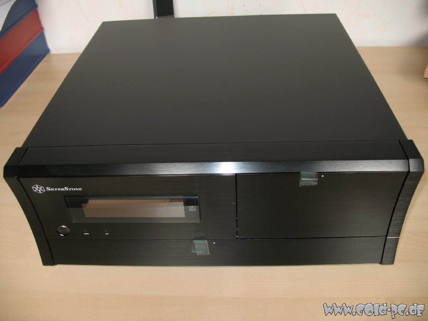

Gehäuse:
Da habe ich auch lange gesucht, schließlich müssen in diesem Fall 2x 5,25" frei sein. Wirklich gefallen tut es mir nicht, ist aber PLV-mäßig das beste erhältliche für meinen Zweck: Silverstone Grandia
Da das Dingen soweit ich gelesen habe, eine IMon-SW hat, sollte das mit MediaPortal kein Problem geben.
Zur Diskussion: ?
Antwort: ?
... keine Frage, das Ding passt einfach zur Anforderung.

Wo für sollen denn die beiden 5,25" Schächte dienen?
@cr4sh
1x optisches Laufwerk (ob BluRay oder DVD-Multibrenner ist erstmal egal)
1x der Schacht für den 2,5" Wechselrahmen (es soll bei defekter HDD schließlich schnell und bequem möglich sein diese zu Wechseln | oder ich will eben mal eine andere 2,5"er reinschieben)
Trotzdem interessante Frage, schließlich würde ich beim Einsatz von 3,5" Platten auch zu einem anderen Gehäuse raten, nämlich dem C34FB. Der hat das nämlich schon drin.

Bei dem Gehäuse handelt es sich um die iMon-SW.
... irgendwie bin ich noch nicht ganz fertig und habe deshalb den Thread noch nicht aktuallisiert... Ich bin optimistisch, dass ich das noch vor 2010 hinbekomme... Aktuell bin ich so lustige Geschichten am Recharchieren wie z.B. das Problem mit C1E und der Intel G2 -> da brechen die Datenraten ein, wenn C1E an ist - und das nicht zu knapp (vorallem bei 4k, also dem was an einer SSD sehr wichtig ist)
Die Folge sind 5W mehr im Verbrauch und das fuxt mich schon übel...
