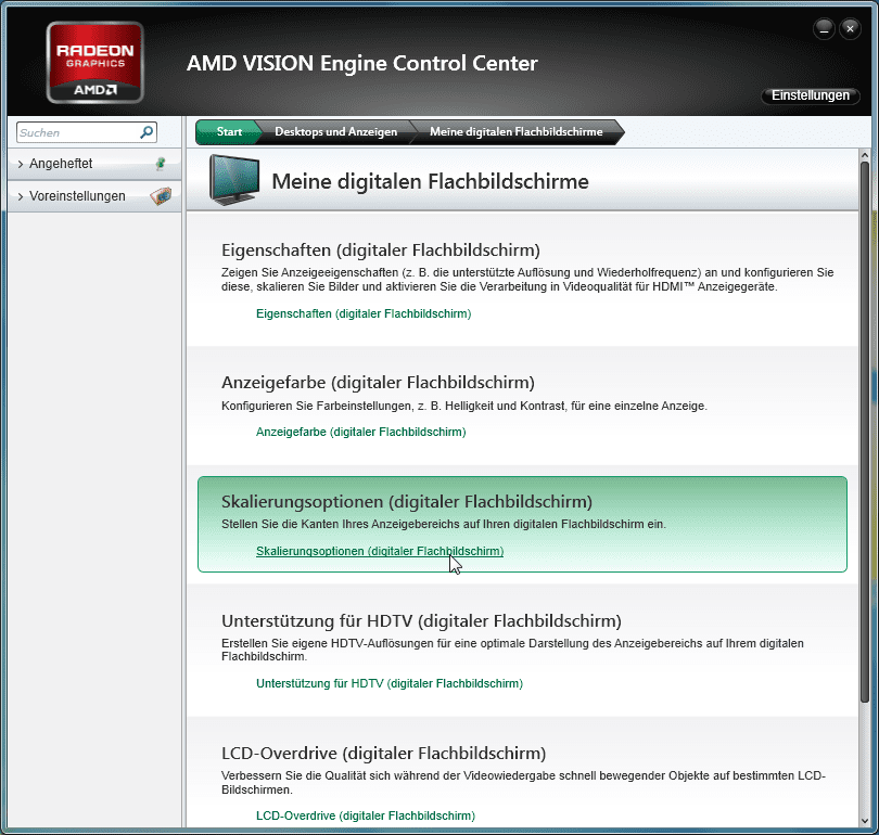

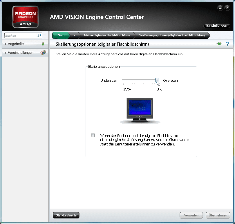

Also suche ich nach dem Problem bei Google und komme recht schnell darauf, dass ich im AMD Treiber Overscan auf 0% stellen und beim TV Overscan ebenfalls deaktivieren soll.
So, habe ich also beides gemacht, das Bild ist nun schön bündig, aber eben immer noch extrem unscharf, man bekommt richtig Augenweh beim Lesen :-(

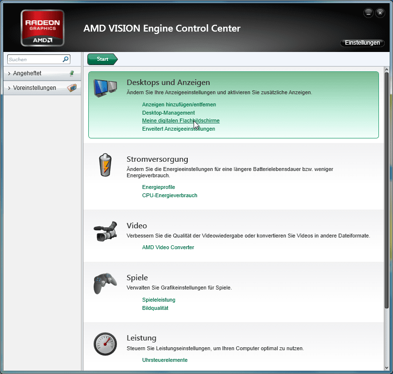

Ich hatte mal dieses Problem, allerdings mit ner HD5780. Wenn das "AMD Vision Engine Control Center", so ähnlich ist wie das Catalyst CC, gibt es zwei Lösungswege:
Im CC die Auflösung auf 1920x1080 und 60Hz stellen. Skallierung auf 0 Stellen. Bei Bildschirmeigenschaften die GPU Skallierung aktivieren http://www.drwindows.de/attachments/57512d1333426917-geloest-monitor-hdmi-hat-aussen-immer-rand-hdmi1_ati.jpg
2. Möglichkeit den Treiber ohne AMD Vision Engine Control Center installieren.

1080p ist richtig, aber wenn trotz Hacken bei GPU Skallierung das Bild keinen Rand hat und trotzdem unscharf ist, dann ist warscheinlich die Auflösung 1680x1050 aktiv.
Versuch mal folgendes: GPU Skalierung aktivieren, rechtsklick Desktop Bildschirmauflösung und 1920x1080 einstellen.
Wenn das nicht geht dann: Bei Skallierung - Bild auf Vollbildgröße Skallieren, rechtsklick Desktop Bildschirmauflösung und 1920x1080 einstellen.
Wenn es immer noch nicht geht, dann den APU Treiber ohne Control Center installieren.
