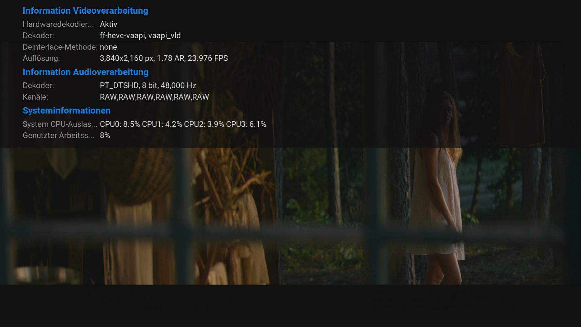

Bei mir läuft seit ner Weile ein HTPC mit dem ASRock Z270 ITX und ein Apollo Lake NUC.
Bei beiden wurde der gleiche MegaChips LSPCON chip verbaut der aktuell trotz kürzlichem Firmware update noch einige bugs/Einschränkungen seintens Audio passtrough hat.
Ob das mit einem weiteren FW update zu fixen ist, ist noch nicht bekannt. Intel kennt den Fehler und hat ihn laut support Forum auch verifiziert.
HDR konnte ich noch nicht testen, da auf dem NUC LibreElec läuft welches HDR nur in einer frühen tech Demo beta unterstützt. Das dazu nötige FFmpeg mit HDR support ist auch noch nicht wirklich fertig.
An meinem Kaby HTPC hängt momentan ein nicht HDR fähiger TV, ich warte noch auf den neuen.
Da es sich bei HDR "nur" um Metadaten handelt, sollte sich das mit spätestens mit einem Treiberupdate fixen lassen.
Wenn nicht, muss man halt den TV manuell in den HDR Modus schalten. Es ändert sich ja nichts am Video, der TV muss nur in den richtigen Modus.
Das Rec BT 2020, 10 bit und 4:4:4 chroma läuft wurde ja schon getestet.
Ansonsten bin ich bin sehr zufrieden mit dem dem keinen NUC, Die CPU Auslastung bei 4K HEVC ist mehr als gut.
Das ist mit einer LE test Version mit Kernel 4.10 Intel DRI Mesa 17
