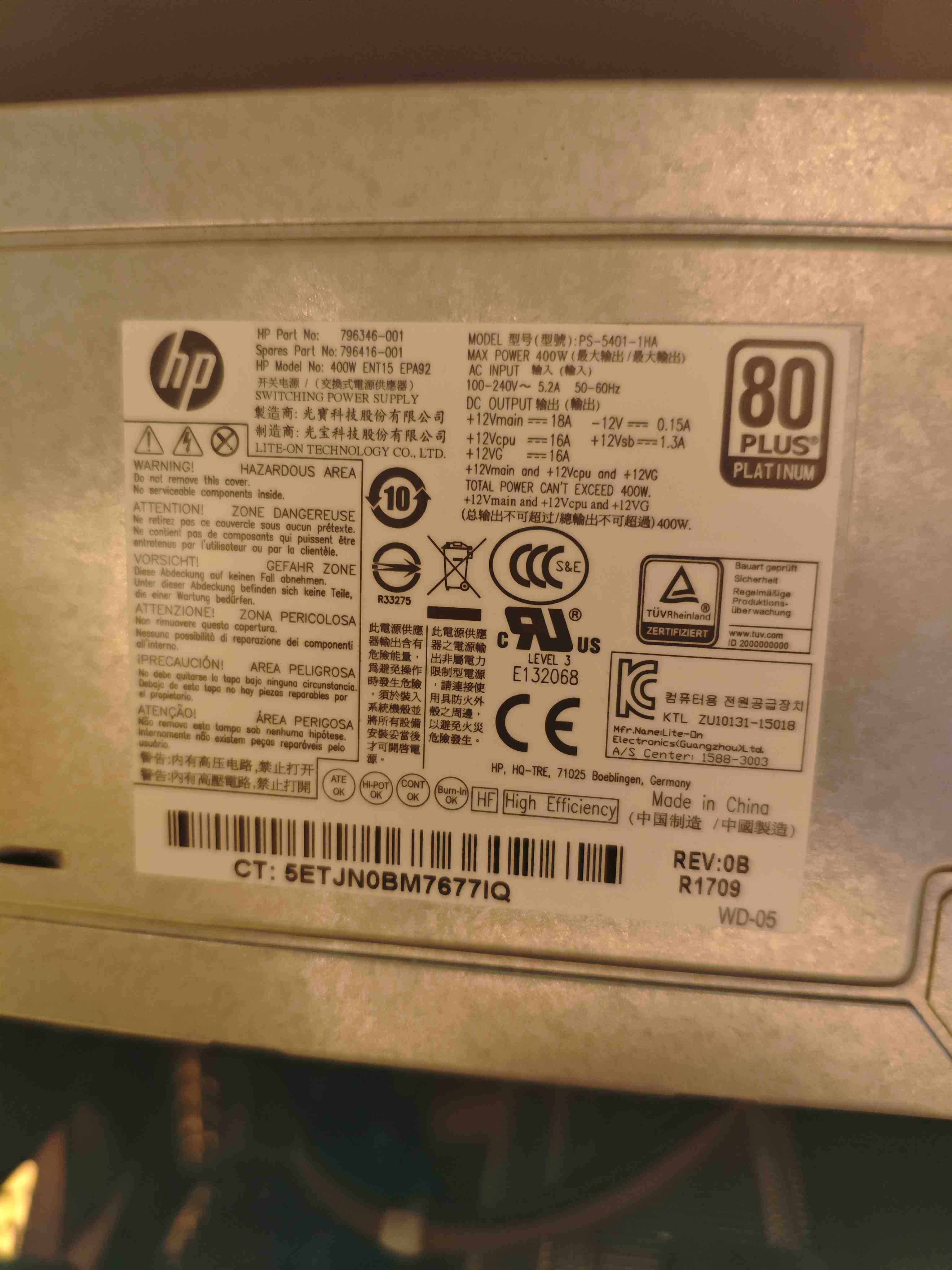

Wenn das default 400W Netzteil noch verbaut ist, sehe ich das doch als einigermaßen sportlich....

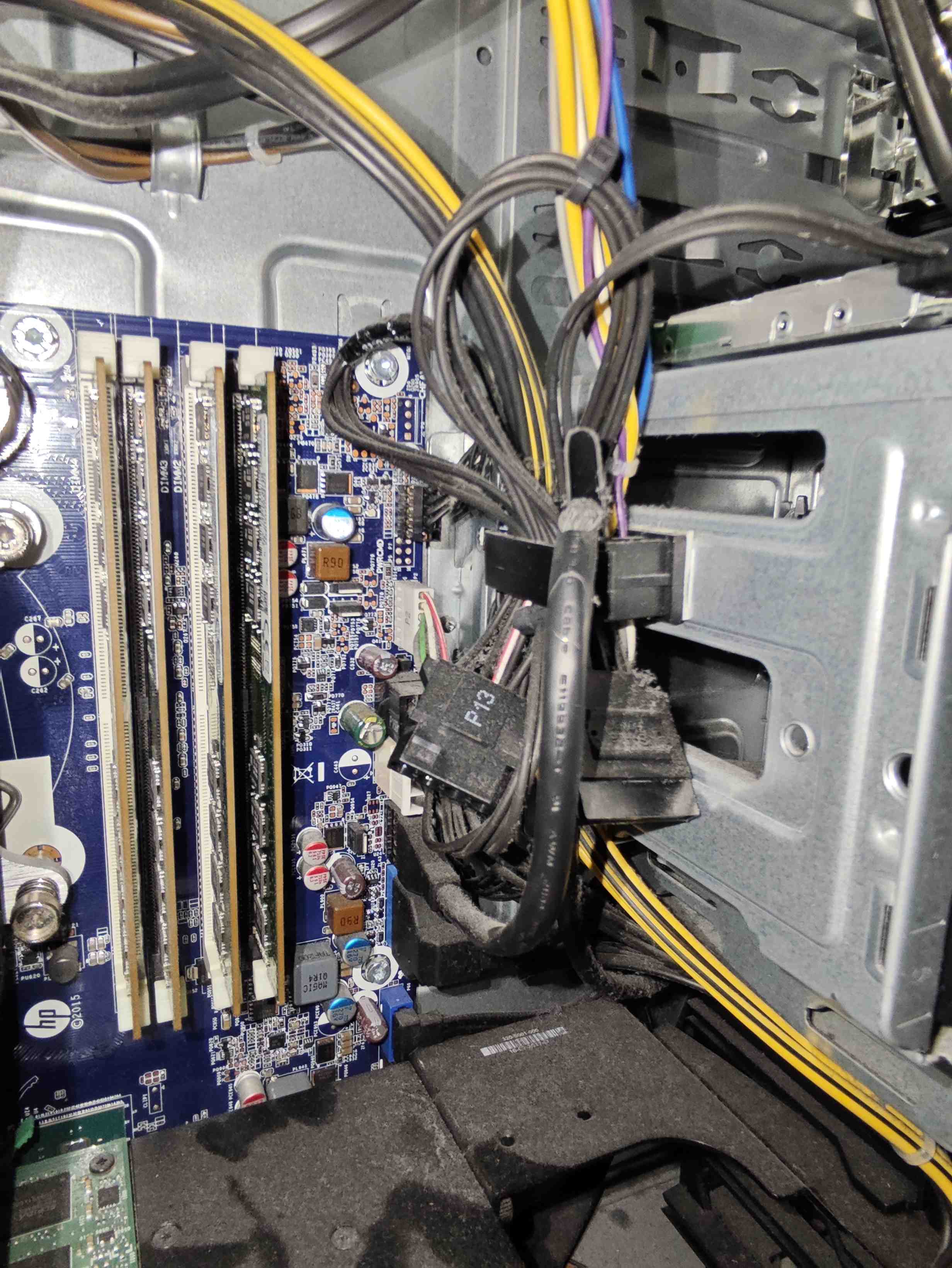

Hier Mal ein paar Bilder vom Innenleben :

Jopp, default Netzteil, mein Vorschlag oben bleibt...

Am 6-poligen Stecker vom OEM-Netzteil......sprich ruhig weiter....ich sehe wilde Adapter-Konstrukte und kokelnde Leitungen....
...ganz kurzzeitige Überlastung verkraften die schon.
Dieses NT bzw. seinen Vorgänger mit nahezu identischen Leistungswerten habe ich bereits mit einer RX 580 mit 160W TDP (was in TBP wohl um die 180W ausmachen dürfte) klein bekommen, erst eine RX 5500XT lief stabil.

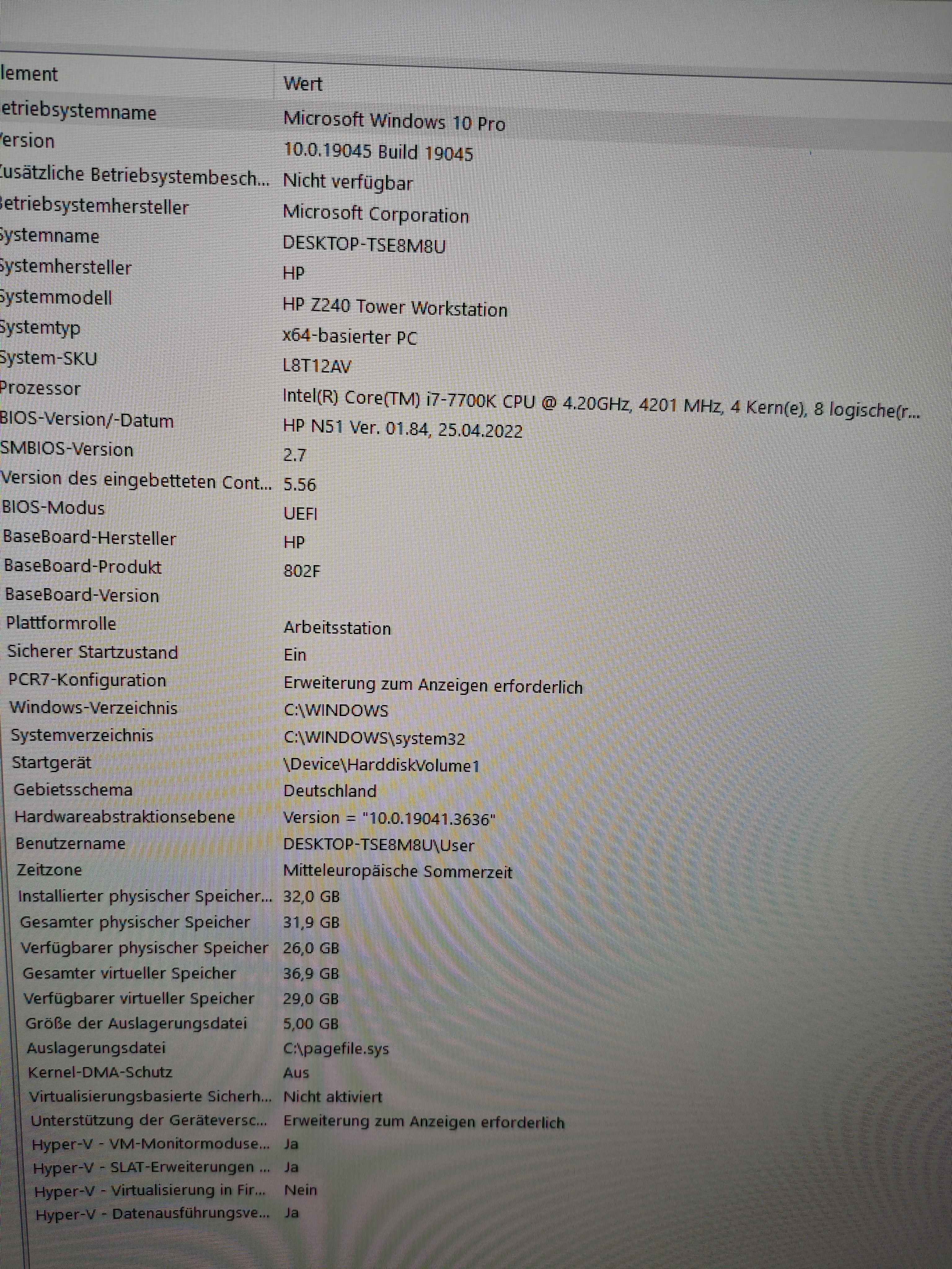

Weiterhin gehe ich davon aus, dass im System des TE noch eine Quadro auf Kepler Basis verbaut ist, da wird jede Turing / RDNA ein Quantensprung sein.
Mit dem 400W NT ist das wirklich etwas knapp, aber vielleicht machbar. Der i7 7700k zieht 90W +40W Rest. Sind wir bei 130W.
Die GTX 1080 (mit Glück für 70-80€) ist je nach Modell auf dem Geschwindigkeitsniveau einer RX 6600XT. Kann man auf 140W begrenzen. Dann wäre es realistisch(er).
Das verbaute NT ist qualitativ gar nicht übel, aber aus älterem Semester und auch mit Powerlimit an der Grenze. Also keine 100%ige Empfehlung von meiner Seite. Neues NT (was man in einem anderen Rechner weiter nutzen könnte) wäre mMn schon sinnvoll.

Für das System gibt es kein Netzteil Update, wenn ich die Bilder von dem Mainboard sehe, dann hat das kein 24 Pin ATX Anschluss. Sollte das der Fall sein, gibt es kein neues Netzteil und damit keine neue (Gebrauchte) Grafikkarte.
Den Thread hast du aber jetzt nicht wirklich gelesen, oder?
Es gibt Adapter für den Stecker vom HP MoBp auf 24 Pin ATX....

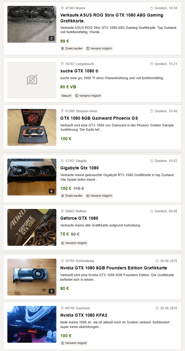

1. Bei dem Budget macht nur Gebrauchtkauf Sinn.
2. Bei dem alten PC lohnt sich kein tiefgreifendes Upgrade, also maximal nur die GPU wechseln!
3. Dein Netzteil liefert 75 Watt über den 6pin Anschluss, der PCIe Slot kann bis zu 75W liefern, daher kannst Du eine GPU mit max. 130W sicher betreiben.
4. Auch wenn die neue GPU einen 8pin Anschluss hat, kannst Du einfach den 6pin vom Netzteil anschließen, das läuft auch stabil solange der Verbrauch im Rahmen bleibt (siehe Punkt 3).
5. Adapter besser vermeiden, das führt eher zu Problemen als wenn Du den 6pin direkt in den 8pin steckst (siehe Punkt 4).
6. Konkretes Beispiel: solch eine GTX 1660ti für 85€ gebraucht wird spürbar deutliche Mehrleistung liefern. Alternativ eine RTX 4060, wenn Du sie für unter 200€ findest. Aber diese kann Dein i7 bei dem ein oder anderen Spiel ausbremsen, würde ich nicht empfehlen. Seitens AMD ginge die Radeon 6600 (ohne X), alle anderen Karten verbrauchen zu viel (über 150W).
7. Trust me Bro, im Drittrechner werkelt eine Radeon 290 mit 250W TDP zusammen mit einem i7 mit 84W TDP an einem 300W ITX-Netzteil :teufel:
Die 1660Ti ist für 85€ sicher auch interessant. Wobei man mit der 1080 8GB die etwas bessere Performance hat (selbst mit Powerlimit auf 135W).
Alle anderen Karten RX6600, 3060 usw machen ja schon wirtschaftlich leider keinen Sinn mehr. Also mehr wie 80-100€ würde ich da nicht reinstecken.
Ergänzung: bei der aktuell verbauten Karte müsste es sich um eine Quadro M4000 8GB mit 120W TDP handeln. Die ist etwas langsamer als eine GTX 970 (besitzt den gleichen Chip), eine 1660ti bietet in etwa die doppelte Leistung.
