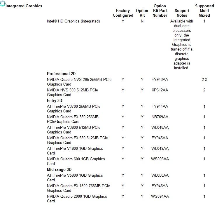

Hier hast du ne Liste der unterstützten Grafikkarten.
Was anderes reinkloppen wird aller Wahrscheinlichkeit nach nicht gehen. Übrigens sind diese Infos in den Quickspecs frei verfügbar, den Support (wenns nicht gerade der richtige interne ist) würde ich nach so was nicht fragen. Die dürfen dir an und für sich gar keine Tipps geben wie man nicht zertifizierte Sachen da rein bekommt.

in den Specs finden sich diese:
Integrated Intel® HD Graphics
Professional 2D, NVIDIA Quadro NVS 295 (256 MB)
Entry 3D, NVIDIA Quadro 400 (512 MB); ATI FirePro V3800 (512 MB); ATI FirePro V4800 (1 GB); NVIDIA Quadro FX580 (512 MB); NVIDIA Quadro 600 (1 GB)
Mid-range 3D, NVIDIA Quadro FX 1800 (768 MB); ATI FirePro V5800 (1 GB); NVIDIA Quadro 2000 (1 GB)
All cards are PCIe
Wichtig wäre dort allerdings auch, dass diese eine Spare part Nummer, also direkt von HP, kommen... alles andere macht sonst Ärger bei Garantieansprüchen.
Habs ihm verklickert ... kommt jetzt ne FirePro V5800 (direkt von HP) - da ist sicher das sie läuft und Garantie ist auch noch alles vorhanden :) Ist jetzt zwar langsamer aber dafür denk ich mal die bessere Lösung!
