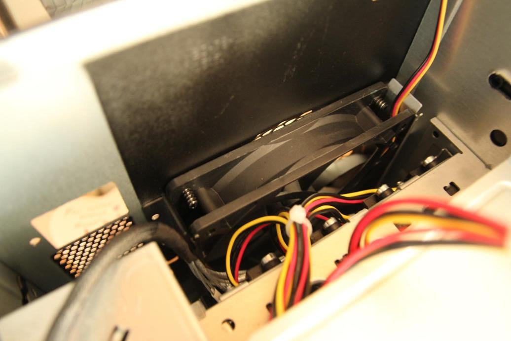

Ich habe momentan etwas Temperaturprobleme. Habe das passive Fortron Netzteil eingebaut und den Scythe Slip Stream 120 800rpm (SY1225SL12L) mit Lüftersteurung (momentan auf max ~800-900 UPM) eingebaut. BIOS zeigt mir grad bis zu ~67 CPU-Temperatur an. Momentan WSE2012 im Idle 55 Grad. Ist heute auch zwischendurch einmal ausgegangen. Ist die Netzteil / Lüfterkombi bei den Temperaturen vielleicht nicht so gut geeignet? Gehäuselüfter war aber wohl falsch rum drin - Die "Kabelseite" muss ja wohl nach außen wenn ich das richtig am Standard-Lüfter sehe.

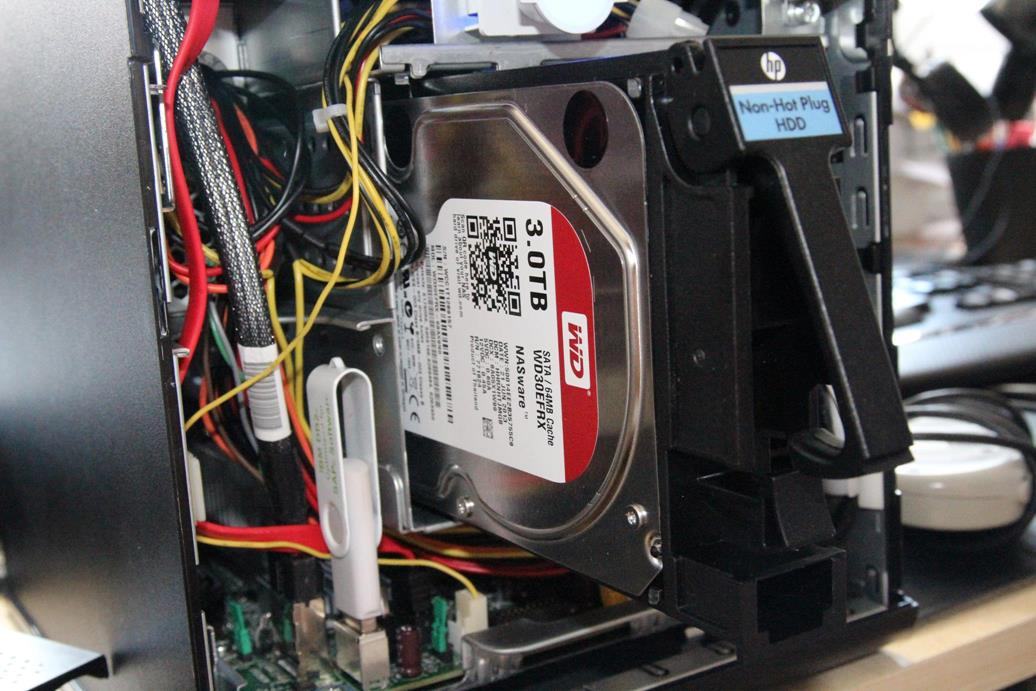

Verbaut sind darüber hinaus 1x 3TB WD Red + 1x 250GB Seagate. In der ODD-Bay ist ein Wechselrahmen mit SSD + 2TB WD Green (Backups) drin.
EDIT: Grad auf 37 Grad. Lag vielleicht doch am falsch eingebauten Lüfter

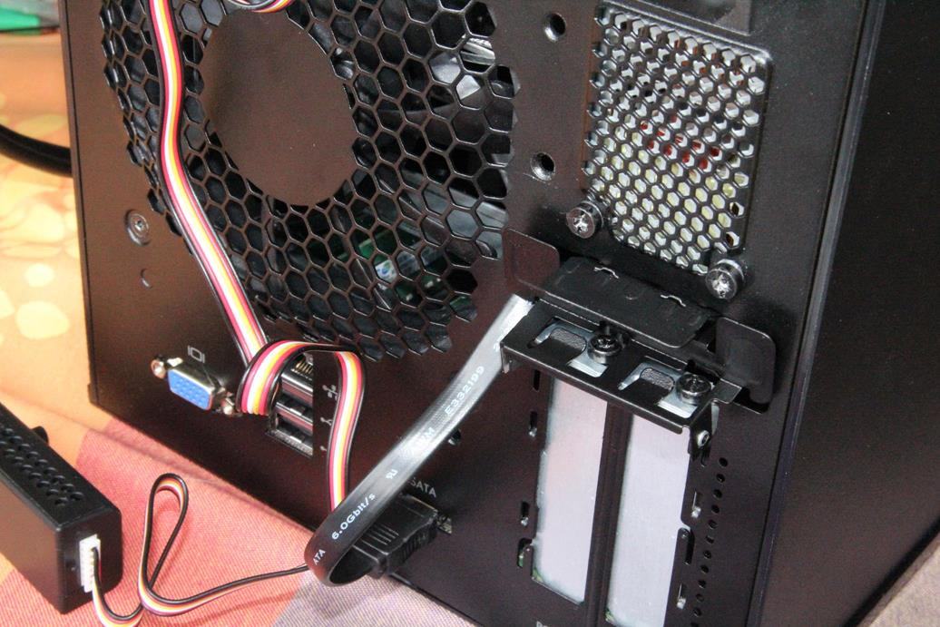

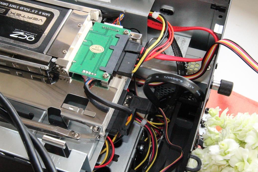

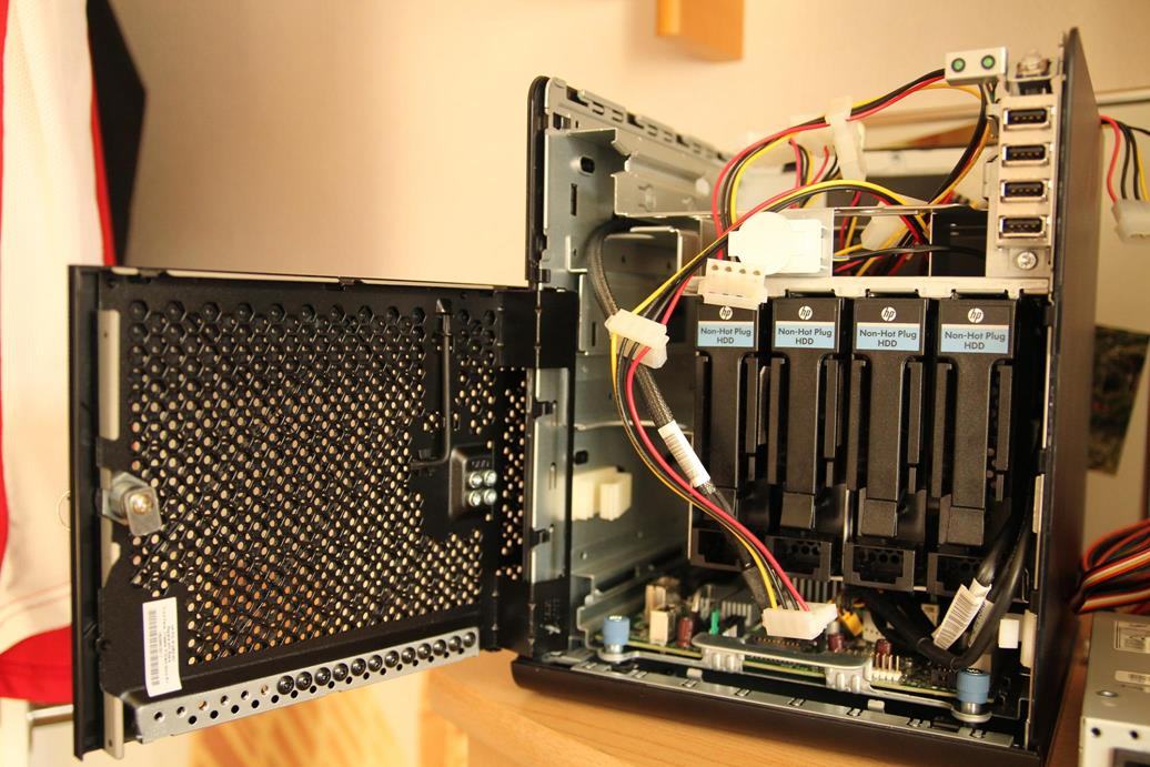

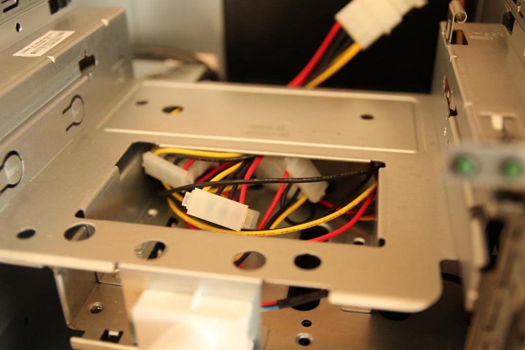

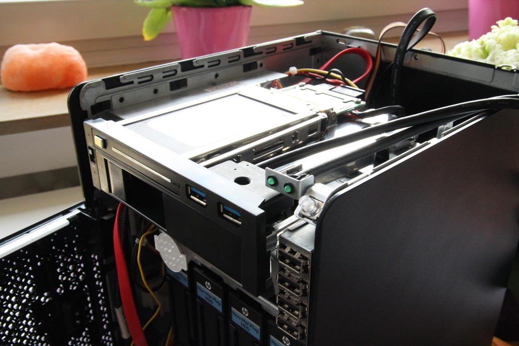

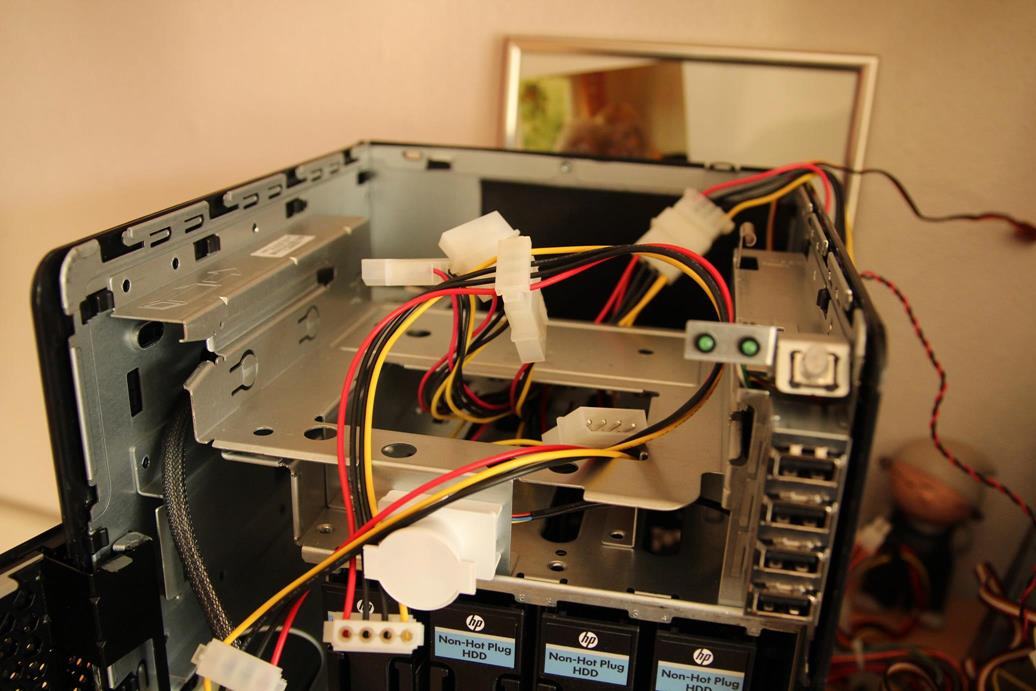

befestigt, ebenso der Deckel (hinten). Kabel alle abziehen und dann geht das Mainboard einfach raus. Erstmal Netzteil und Gehäuseläufter rausgerupft und die Verkabelung angepasst. Hier zu sehen der 4fach Molex-Adapter, der vom Netzteil die Festplatten versorgt.
