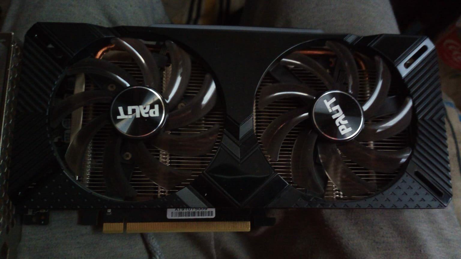

Hier tut sich eventuell bald was. Habe nächste Woche eine GTX 1660 Ti hier. Eventuell wird sie in dieses System verbaut.
Oder die 1650 Super bleibt und die GTX 1660 Ti kommt ins AMD System. Wird sich zeigen........
Die GTX 1660 Ti ist ins AMD System gekommen. Muss auch ein wenig auf die Wärmeentwicklung achten. Die GTX 1650 Super wird zwar gut gekühlt aber die Lüfter haben viel zu tun bei voller GPU Auslastung.;)

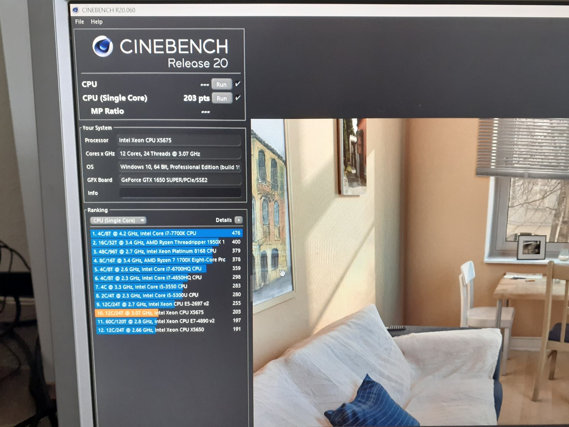

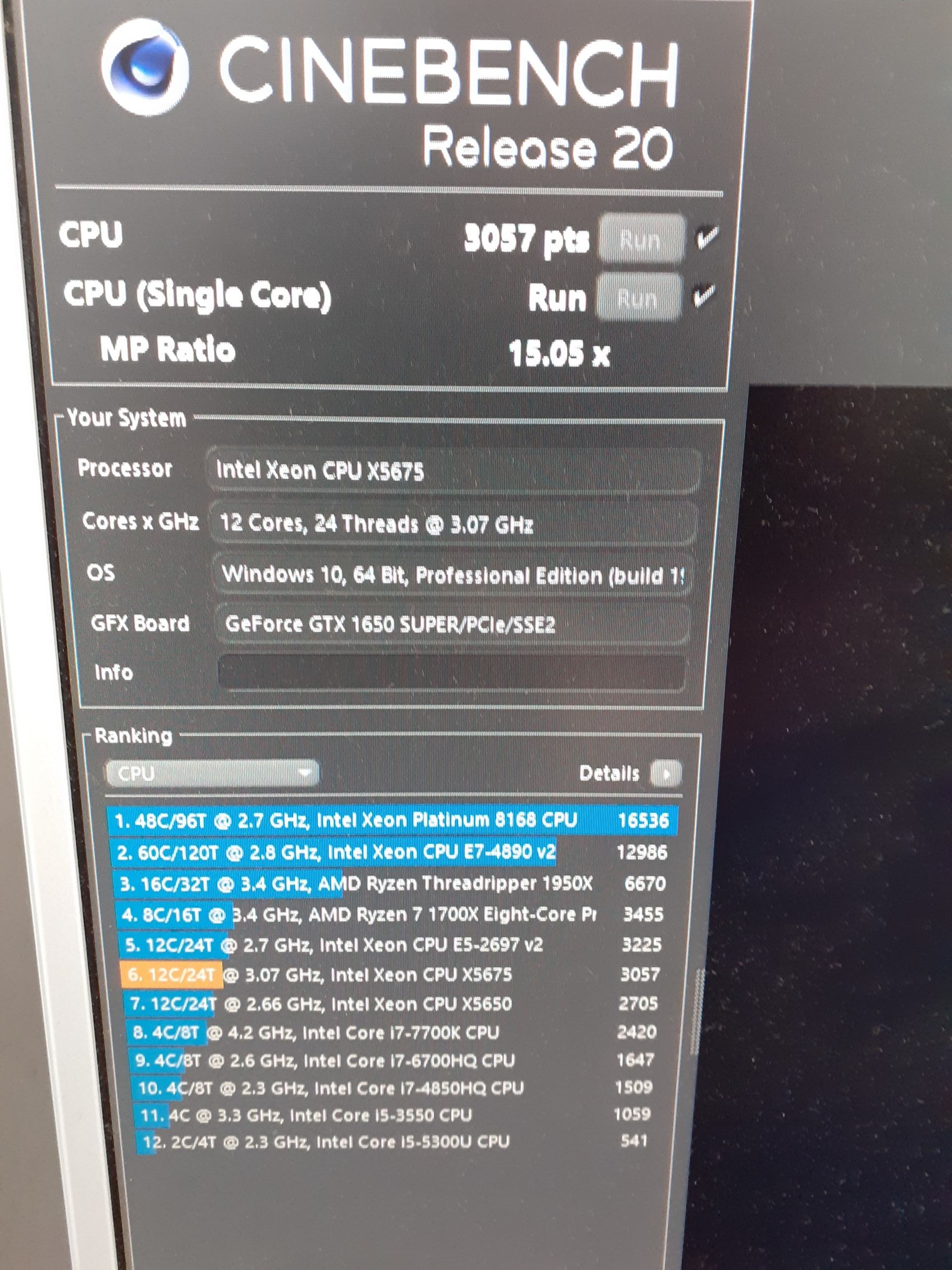

Du kannst ja z.B. gerne mal bei Sheepit die Leistungswerte der diversen Maschinen vergleichen, da liegen das Dual X5675 und der I5-11600 beide bei 118% der Referenzleistung.
Solange ich nicht irgendwo andere Blender Benchmarkergebnisse sehe, die diese Zahlen widerlegen, gehe ich davon aus, dass diese Werte stimmen.
Ja, der EINZELNE I5 schafft die gleiche (Rechen-)Leistung wie ZWEI alte Xeons, aber genau das ist der Punkt: sie haben bei Blender den gleichen Output und das ist das Szenario, dass ich hier beschreibe.

Benchmarkwerte über das eigene System habe ich nur über SheepIt, das stuft das System etwa auf dem Niveau eines I5-11500 ein.
Bei Blender.org gibt es Benchmarkwerte, die Dual X5675 etwa auf Niveau eines I5-11400 einordnen.
Hier werden vermutlich neuere Clients verwendet, die AVX und Ähnliches unterstützen, daher der Unterschied.
Allerdings verwendet Blender.org beim Benchmark nur relativ kleine RAM-Mengen, vermutlich damit die gleichen Szenen auch auf Grafikkarten getestet werden können.
Bei komplexeren Szenen oder Animationen könnte der größere RAM eventuell noch etwas rausholen.
