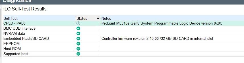

was ist das "cpld"? im iLO unter Diagnostics wird der Status bei mir mit "!" angezeigt. Siehe Bild.
Habe einen alten ml310e gen8 gekauft (keine Garantie und kein Supportvertrag). Habe mir folgende updates im Internet zusammensucht und dachte, das sei alles:
ip recovery media 1.64
882085_001_spp-Gen8.0-SPPGen80.15
ilo 2.55
habe die 3 genannten files bzw isos geflasht und es scheint auch alles funktioniert zu haben, nur dies cpld ist scheinbar noch nicht aktuell, oder?
kann mir das bitte jemand erklären und sagen und einen link sagen, wo ich das update file downloaden kann?

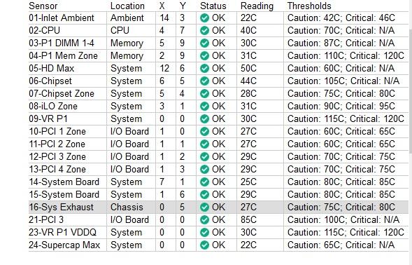

ps: habe eine p420 controller installiert (im pcie 3 slot) und auf fw 8.00 gebracht. alles bestens , nur seitdem blasen die Lüfter ziemlich laut: fan1 30%, fan 43%. der p420 iat auch ziemlich heiß, wenn ich das richtig deute, ist de rp420 der mit 85 Grad Celsius laut grafik (siehe Bild 2). Habe Slot 2 leer, in slot 1 ist eine sat-karte, in slot 4 ist eine dual-nic-karte. ist die temparatur von 85 grad normal und die lauten Lüfter auch? im bios habe ich "optimal cooling" eingestellt. cpld.jpgp420-temperatur.jpg
edit: habe den p420 jetzt auf 8.32 upgedatet. leider macht das was die wärme/fans betrifft, keinen wirklichen unterschied. jetzt: temp 85 grad celsius. fan 1 27%, fan 2 40 %.
cpld = Core Programmable Logic Device
danke, da shabe ich auch schon rausbekommen. bringt mich nur nicht weiter.
