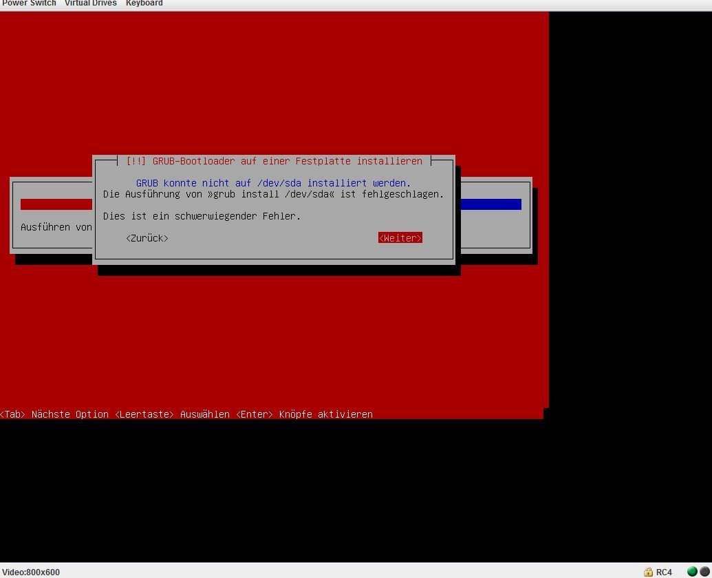

Hab das gute Stück nun auch hier aber ich komme aktuell noch nicht damit zurecht. Ich versuche Debian auf dem System zu installieren. Ich habe nun schon ettliche male Debian auf der einzigen in Slot 1 befindlichen Platte installiert, aber bekomme immer nur die Meldung, dass kein Bootbares Device gefunden wurde.
Jemand ne Idee?
Raidmodus oder AHCI ? Wenn du im Raidmodus installieren willst geht das halt nicht ohne die Raidtreiber.
hat sich erledigt

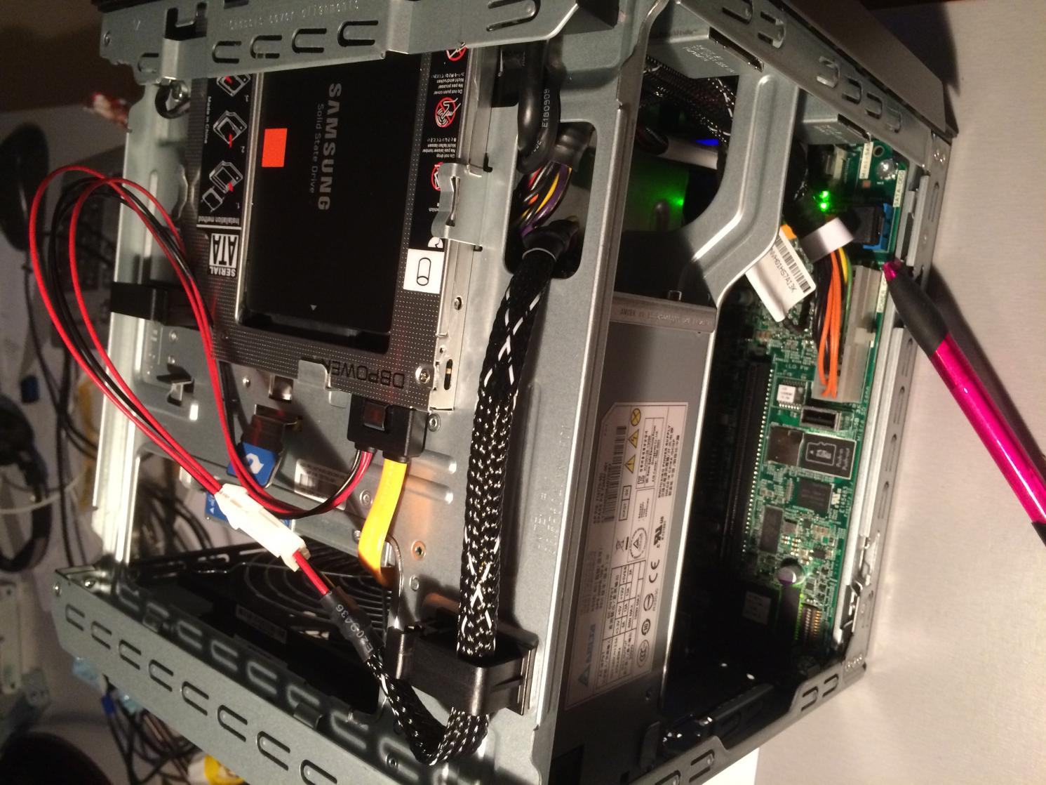

Hey ich bin dabei windows server Datacebter R2 im gen8 auf einer SSD zu installieren.
Und ich habe wohl wieder treiberprobleme...
Die HDD's im Bay finde ich, nur die SSD (beim installieren habe ich die HDD's rasugenommen)
Mit den treibern von hppmsfan "C:\Drv\hppms_gen8_2k12r2\01_dsa" finde ich leider nur die HDD'S
Die SSD ist oben im ODD und am Sata-ODD angeschlossen Strom bekommt sie über das drin liegende Kabel.
Nur ob sie an ist weiß ich leider nciht, sie vibieren ja "leider" nicht mehr und ein lämpchen ist auch nicht dran :)
Es sieht so aus:
