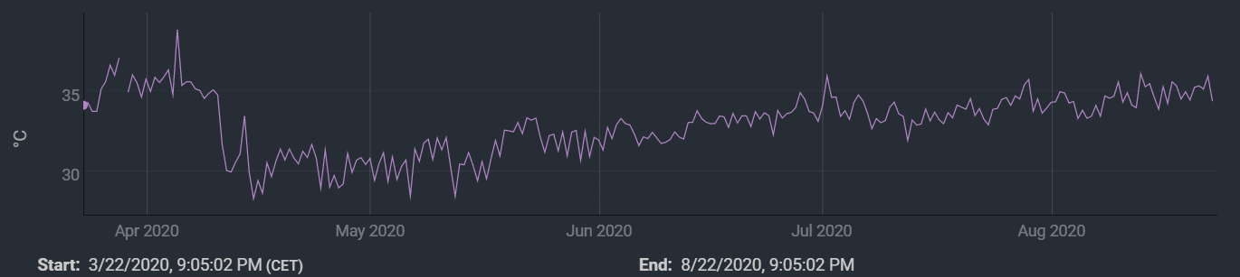

Kurze Info z. Thema Temperatur im Würfel.
Das ist der Temperaturverlauf einer der HDs.
Mitte April habe ich die Platten (incl. Storage-VM) in einen ML310e (ist etwas luftiger, aber auch lauter) umgezogen. Hat ~ 5 °C ausgemacht:

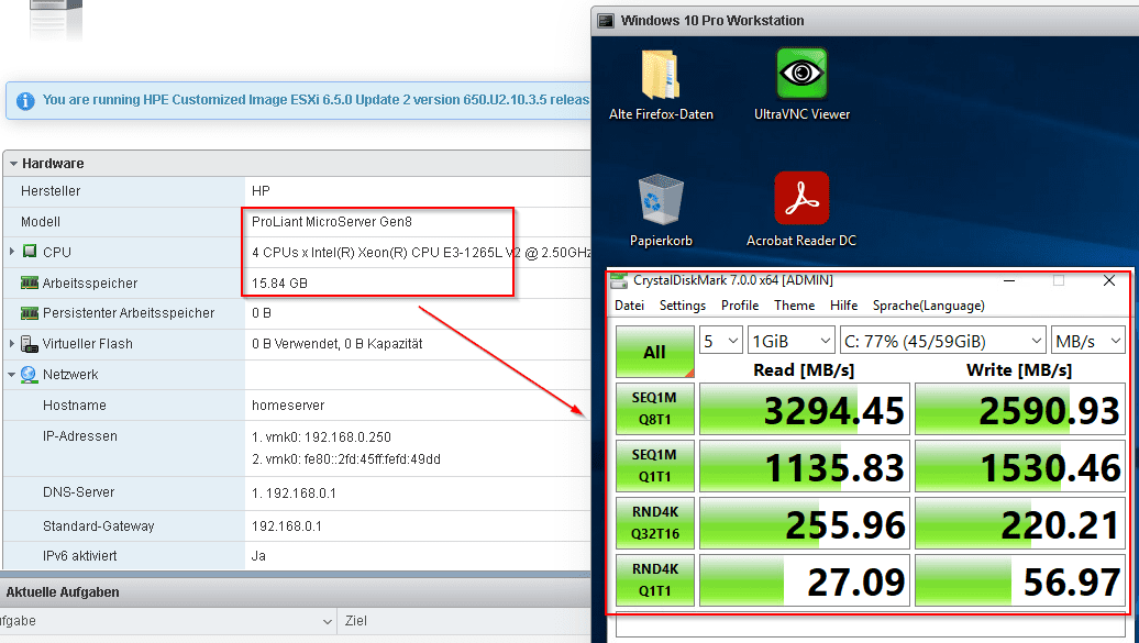

Wieso baut Ihr keine NVMe ein. Ich habe eine NVMe über einen PCI Adapter laufen. (Adapter mit mehreren NVMe sind möglich nur mit PLX Chip) ESXI bootet über die normale SSD und die NVMe ist als weiterer Datastore angelegt. Ich habe die vollen 3500mb/s in der VM.
Erstmal benötigst du eine E3-v2 CPU damit PCI-e 3 unterstützt wird. Der Adapter ist mit der billigste den ich finden konnte. (SupaGeek M.2 PCIe SSD zu PCIe Express 3.0 x4 Adapterkarte).
Die SSD ist eine WB Black SN750 M.2 2280 mit Kühlkörper. War erst einmal ein Proof of Concept.
Als nächstes werde ich die JEYI iHyper m.2 X16 für 4x NVME PCIE3.0 GEN3 X16 probieren. Sollte die tatsächlich mit 4 NVMe laufen, dann behalte ich den Gen8 noch eine weile. :-)
EDIT: OK, das mit Multi NVMe wird dann doch nicht so einfach --> bifurcation
