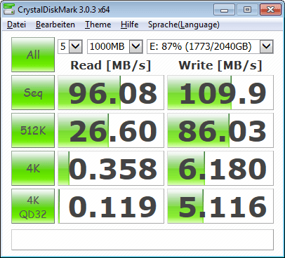

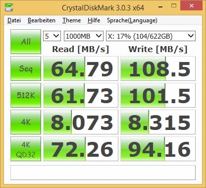

@michelmichel: Die onboard NIC liefert pro Port vollen Gigabit Durchsatz bei mir, egal ob mit B120i oder P222. Was fuer einen Flaschenhals meinst Du ?
Dann war ich wohl einer der letzten, der noch einen bekommen hat
Info von HP bzgl. Cashback habe ich aber noch nicht. (Nach knapp einer Woche)
85 MB lesend, sind für meinen Geschmack komplett ausreichend, wer die letzten paar mb noch rauskitzeln will, braucht halt eine Intel Gbit Nic...
Bist du sicher, dass nicht irgendwo Softwareseitig was limitiert??

@michelmichel: Da stellt sich mir die Frage, was fuer eine NIC Dein Client hat ?

@michelmichel: Treiberdatum und Version der 82566 ? Probier mal die 19.0er Intel Ethernet CD
