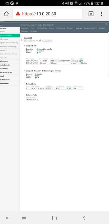

was sagt iLO? werden sie da aufgelistet?
Gesendet von meinem SM-N950F mit Tapatalk

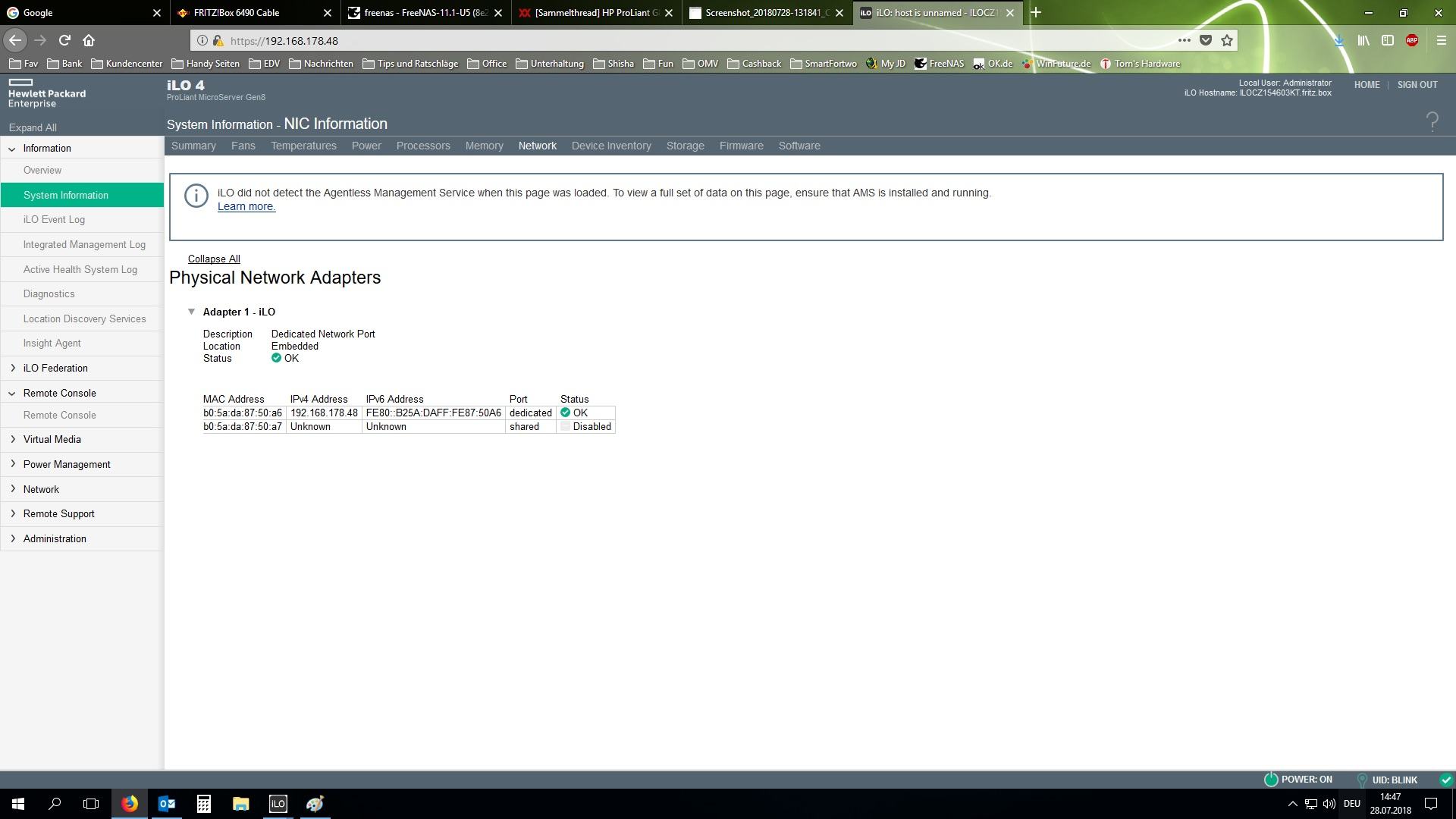

Wo genau würde ich das sehen? Unter Network finde ich nichts von der Netzwerkkarte. Jetzt funktioniert der iLo Port auch nicht mehr. Das hatte ich gestern auch kurz, hab dann die iLo Einstellungen Resettet und danach funktionierte iLo wieder.
genau unter System overview--> Network
Das sehe ich auch :d aber wie schalte ich sie wieder ein?

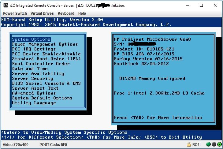

Hab jetzt im Netz gesucht, finde leider nur Englisch Sparachige Seiten mit dem selben Problem. Bei mir scheint die Firmware vom Juli jetzten Jahres drauf zu sein, und damit soll es wohl Probleme gegeben haben (HPE server firmware update permanently bricks network adapters)
Ich finde aber keine Antwort diesbezüglich! Mit dem Firmware Update stell ich mich grad nicht so prall an, die "Anleitung" hier, dort verstehe nur Bahnhof!
Würde ein Update überhaupt etwas bringen? Hat da jemand Erfahrung mit gemacht? :wall:

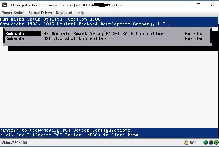

Schau mal im Bios unter PCI Device Enable/Disable
Dort das PCI Device "HP Ethernet 1Gb 2-port 332i Adapter" von Disabled auf Enabled stellen.
Sollte das nix bringen, mal unter System Default Option das Bios auf Werkseinstellungen zurücksetzen.

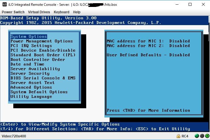

Hab doch gesagt, die beiden NICs tauchen nirgendwo auf. -.-
Edit:
Finde sie trotzdem nirgends im System wo ich sie aktivieren und deaktivieren könnte.
Wenn auch das zurücksetzen nichts gebracht hat, ist die Firmware wohl hin und muss auf die NIC neu geflasht werden. Ist etwas tricky, mit etwas Recherche und Gegenlesen der Dokus im unten verlinkten Thread sollte es aber kein Problem sein(hab das bei unterschiedlichen Proliants erfolgreich durchgeführt). Auf jeden Fall brauchst du die aktuelle Firmware-Datei für den 332i (sollte im ServicePack dabei sein).
Die nimmst du dann und nutzt sie nach der Anleitung hier anstelle der verlinken bin.
Zurücksetzen hatte vorhin auch nichts gebracht. Hab ich aber gestern schon versucht.

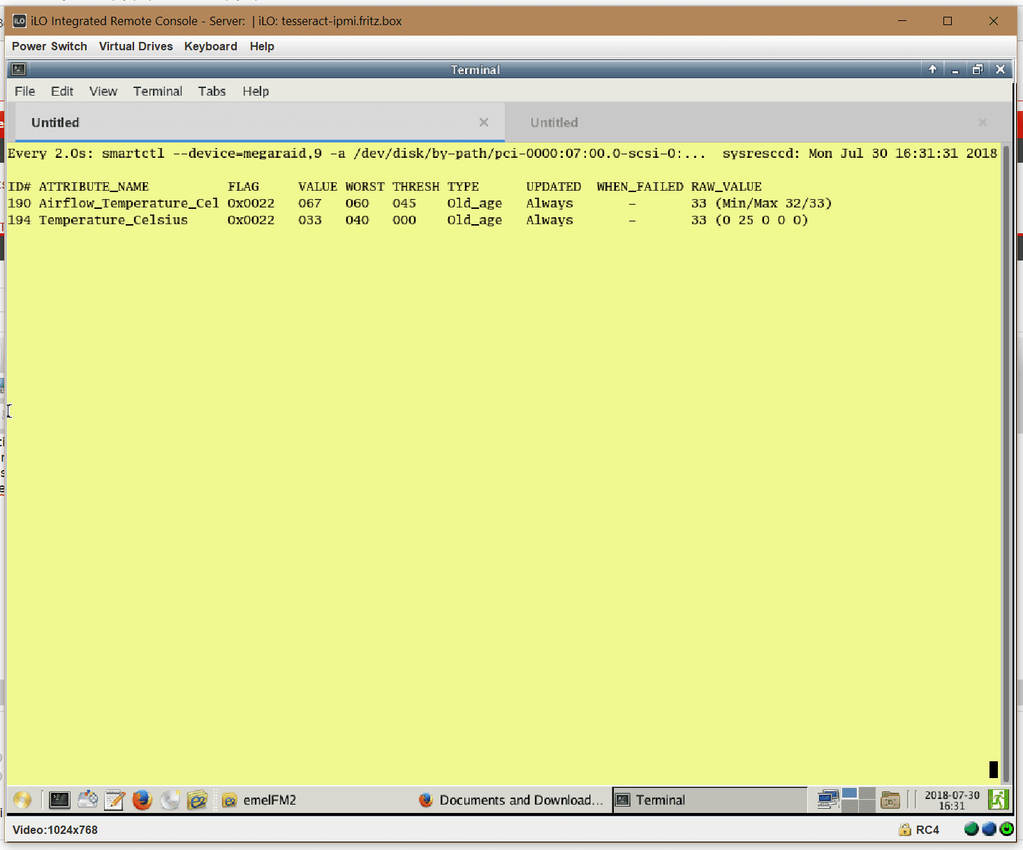

Die ST2000VN001, die ich vorhin nach dem Seatools-Lesetest wieder eingebaut habe, rebuilded grad bei 9%, und ist bei 33°C. Laut smartctl dürfte die höchste jemals gemessene Temperatur 40°C gewesen sein. Die Kühlung an sich scheint zu funktionieren, sie tourt auch leicht hoch, wenn der Würfel schon eine Weile läuft und Rebuilded (und sonst nichts tut).
Ansonsten die Temperaturen:
  • ST2000VN001: 33°C
  • WD20EFRX: 34°C
  • WD20EFRX: 35°C
  • ST2000VN001: 33°C (<- Sehe eine Tendenz zu dem Slot, auch die WD Re4 steckte hier drin und war auf einmal weg, lief mit durchgängig 39°C)
CPU ca. bei 40°C. Bedenken sollte man nur, dass die Re4 für deutlich höhere Workloads gedacht ist, als die NAS-Platten, die wieder/noch drin sind. Vielleicht läuft sie deswegen konstant etwas heißer.
