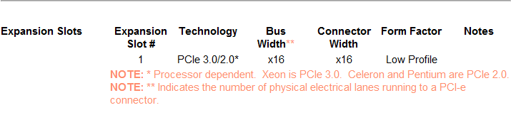

"Steckplätze: 1x PCIe 2.0 x16 Low Profile"
Nach aller Literatur die ich dazu gefunden habe, reicht ein 2.0-x16er von Datendurchsatz auch völlig für die Anbindung aller aktueller Grafikkarten.
x8 wird dagegen schon sehr knapp bei den ganz großen Gamerkarten. Also davon lasse ich mich nicht abschrecken, auch wenn es stimmen sollte.
Allerdings, der Hinweis bzgl. 35W ist natürlich eine wichtige Information (Die AMD RX 550 nimmt sich bis zu 50Watt, die NV1030 kommt mit 30W aus)
Müsste die AMD schon kräftig undervolten und wahrscheinlich auch noch Speicher und GPU per Biosflash einbremsen..
Aber die 550 gibt es mit 4Gb GDDR% (Lieferbar in 3-5Wochen)
Der PCIe x16 bietet volle 16 Lanes, bei den kleineren CPU's (G1610T, G2020T) mit PCIe 2.0, bei Bestückung mit E3-12xx v2 CPU's sogar PCIe 3.0
Das mit den Watt ist so eine Sache, die max. 14 Watt der unterstützten RAID-Controller sind bereits schwierig zu kühlen.

Hallo zusammen,
ich weiß nicht, ob man eventuell an den dmidecode Ausgaben fest machen kann, welche PCIe Version, je nach CPU-Typ, zum Einsatz kommt?
root@OMV:~# dmidecode -t 9
# dmidecode 2.11
SMBIOS 2.7 present.
Handle 0x0901, DMI type 9, 17 bytes
System Slot Information
Designation: PCI-E Slot 1
Type: x16 PCI Express 3 x16
Current Usage: Available
Length: Long
Characteristics:
3.3 V is provided
Bus Address: 0000:07:00.0
In dem Fall hätte ich gesagt, dass er nach v3.0 verfügbar zu sein scheint. Vielleicht kann ja mal jemand mit 'nem G1610T o. G2020T gegen testen?
Richtig. Siehe: [Sammelthread] HP ProLiant G8 G1610T/G2020T/i3-3240/E3-1220Lv2 MicroServer - Seite 449

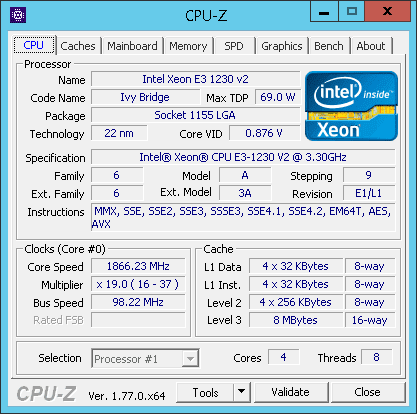

Die xxx5 funktionieren auch, Grafik wird nicht verwendet. Soll aber für einen geringfügig höheren Stromverbrauch sorgen.
Xeons funktionieren nur v1 und v2.
Ich habe einen 1230v2 mit Stockkühler drin und bin sehr zufrieden.
Der Intel Xeon E3-1265L v2 läuft sehr gut, auch an den heißen Tagen, mit dem original Passivkühlkörper. Man kann ihn immer mal wieder für ca. 150€ oder aufwärts bei eBay ergattern. Bin sehr zufrieden und überlege mir einen 3. Würfel, einen 2. mit dem Intel Xeon E3-1265L v2 bestückt, zu kaufen.

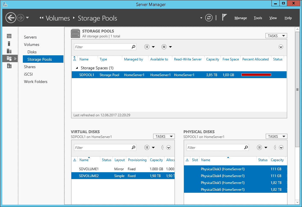

Habe meinen Micro-Server G8 heute ein wenig "optimiert". Gekauft wurde er mal mit Celeron G1610T, inzwischen steckt ein Intel Xeon 1230 V2 drinn, an der Kühlung habe ich bis jetzt nichts verändert, ich habe aber auch (sehr) selten Dauerlast auf dem Server. Installiert habe ich aktuell Windows Server 2012 R2.
Ich war lange Zeit recht unzufrieden mit der RAID Performance des OnBoard B120i Kontrollers, ich habe mir daher einen HP P410 Raid Kontroller zugelegt (gab es mal günstig in der Bucht), aber die Lüfter-Steuerung mag wohl keine Steck-Karten auf jeden Fall ist der Server mit Steck-Karte etwas lauter weshalb der P410 im Moment wieder ausgebaut ist.
Aber Egal: Ich bin vor nicht allzu-langer Zeit auf Microsoft Storage Spaces Direct (Software-Defined Storage) für Windows Server 2016 aufmerksam geworden und habe gelesen, das ein ähnliches Feature auch für Windows Server 2012 R2 verfügbar ist. Also habe ich das (Hardware) RAID am B120i aufgelößt und auf ACPI AHCI gestellt, ist eh besser für die SSDs als wie der Raid Mode. Meine SSD für das Betriebs-System habe ich derzeit am ODD Port angesteckt (was aktuell noch ein paar Probleme beim booten macht aufgrund Laufwerks-Zuordnung).
Meine Konfig sieht im Moment so aus.
Slot1: Samsung 840 EVO 120GB (SATA3)
Slot2: Samsung 840 EVO 120GB (SATA3)
Slot3: WD GREEN 2TB 5200U/Min (SATA2)
Slot4: WD GREEN 2TB 5200U/Min (SATA2)
ODD: Samsung 840 EVO 120GB (SATA2) Platte mit dem Betriebs-System Windows Server 2012 R2

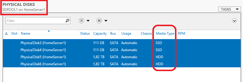

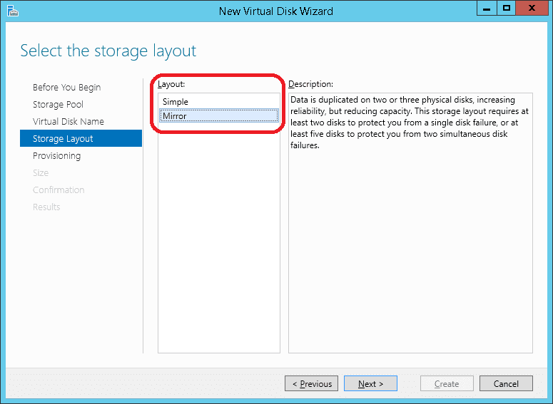

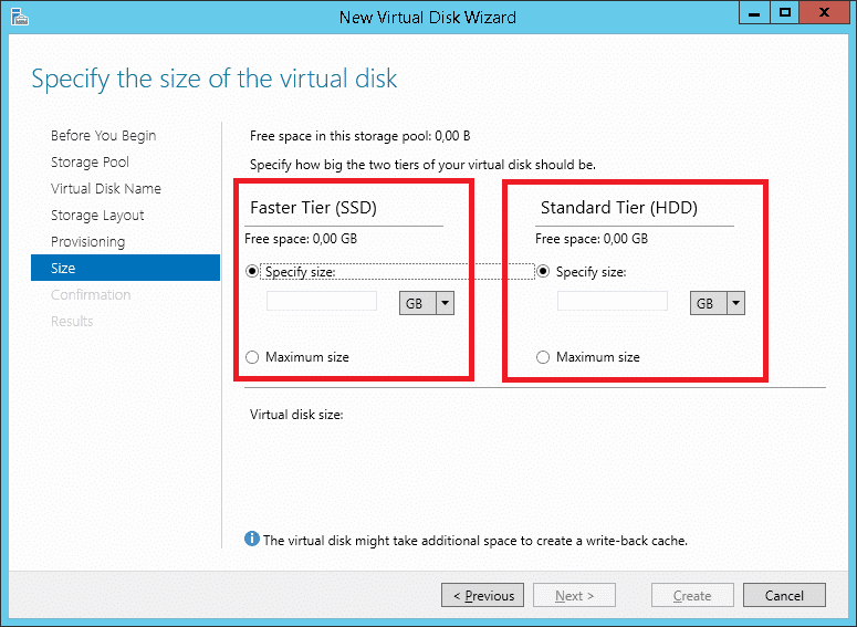

Server Manager geöffnet und den Storage Pool konfiguriert:
2x 120GB SSD
2x 2TB HDD
3.8TB Pool Size
attachment.php

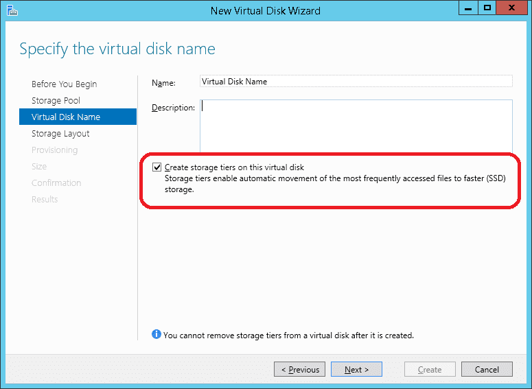

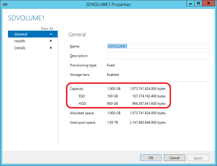

Aus dem Pool kann man jetzt ein Volume erstellen inkl. Storage-Tearing, das heißt Hot-Data (Daten die oft im Zugriff sind) wird im schnellen Speicher-Bereich (SSD) abgelegt und Cold-Data (Daten die nur selten im Zugriff sind) werden auf der HDD abgelegt. Das Ganze erfolgt komplett automatisch durch Windows hier ist kein weiteres eingreifen Notwendig!
attachment.php
attachment.php
attachment.php
attachment.php
attachment.php
attachment.php

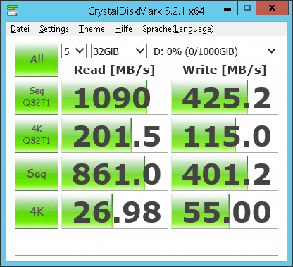

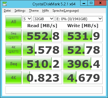

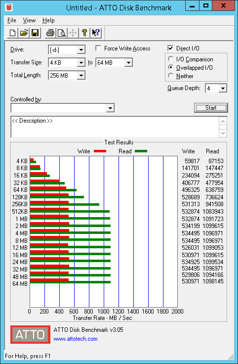

Hier noch die Benches (alle Platten sind am OnBoard Kontroller angeschlossen!)
Volume 1 besteht aus 100GB SSD Cache (Mirror-Mode) und 900GB HDD (Mirror-Mode)
Volume 2 besteht aus 17GB SSD Cache (Simple-Mode) und 1800GB HDD (Simple-Mode)

Meine VMs sind jetzt auch deutlich schneller als im RAID Modus des B120i. :banana:

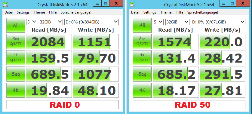

Hier noch ein Bild vom P410 mit 8x 120GB SSD im RAID0 & RAID50.
attachment.php
Das war aber nur Spielerei, ich wollte mal wissen was am P410 so geht.... :bigok:

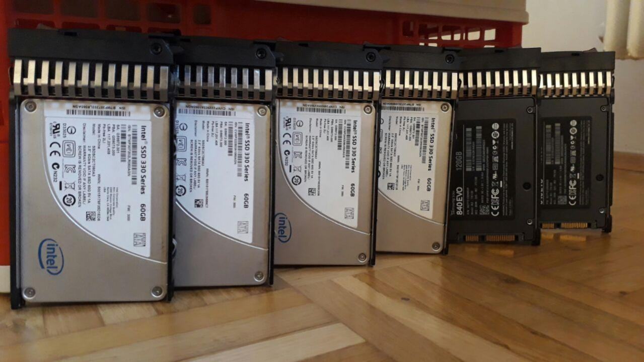

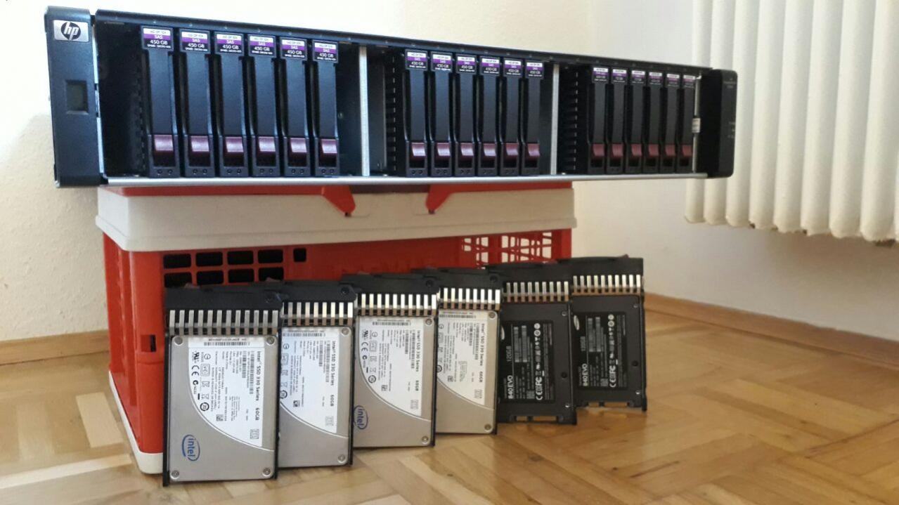

Im Anhang gibt es auch noch paar Bilder für ein Zukünftiges Projekt mit einer HP P2000 G3 SFF All-Flash mit FC (8GBit Fiber-Cannel Anbindung)
attachment.php
attachment.php
16x 60GB Intel 330 SSD
8x 120GB Samsung 840 EVO SSD
