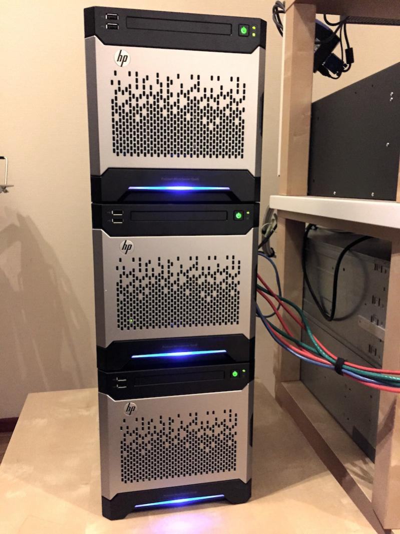

Ein Hypervisor unter einem Hypervisor laufen lassen?!? Das kann kein Spaß machen, da bin ich mir sicher. Ich bin mit Hyper-V unter Windows 10 Pro (läuft auf`m Desktop) nicht so zu begeistern, da läuft`s mit ESXi alles entspannter. Und die Speichererweiterung auf 16 GB habe ich soeben in Übersee bestellt.
Aber so könnte es bei dir demnächst ausschauen: gen8tower.jpg

Aber so könnte es bei dir demnächst ausschauen: Anhang anzeigen 374264
nee, ich hab ja momentan noch den hp-switch zwischen den würfeln...
und ausserdem ist das ja einer zu wenig :-)
