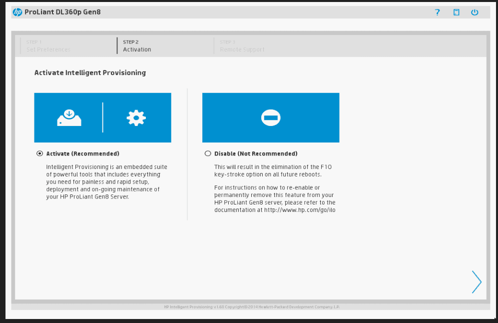

Kann mir auch noch einer weiterhelfen bei meinem Problem? Kann immer noch nicht das F10 Menü öffnen. AMS nennt es sich glaube ich?
Ich habe dann nochmal 2 Bilder angehangen.
Bild 2 ist das was ich benötige aber nicht bekommen kann.:(
EDIT://
Vieleicht würde ich es ja auch mit einem Firmware update hinbekommen, jedoch was ist nun die aktuelle Version?
