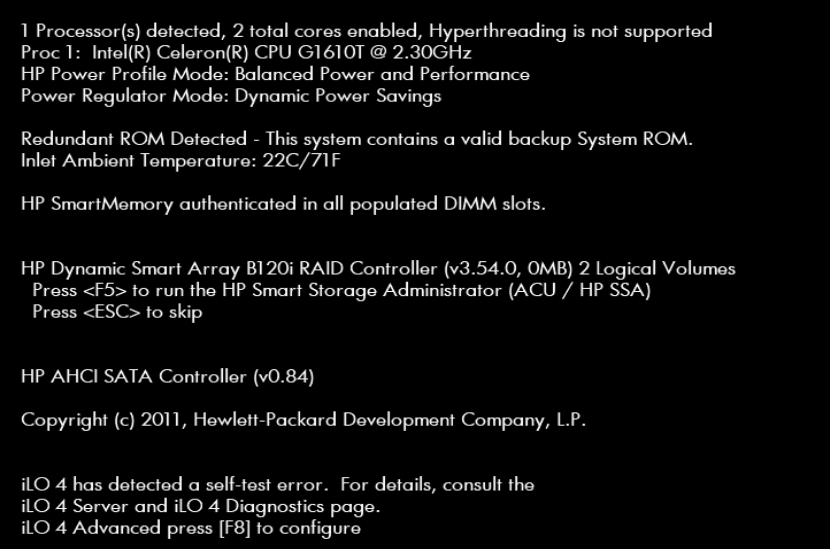

Hallo an alle ich habe vor einiger zeit den HP G1610 Gekauft leider nun das Problem das nicht mehr per F5 in den Smarty Array Administrator komme.
Nach dem Smart Array Kommt von der ILO:
In der Ilo selbst sagt er
Embedded Flash/SD-CARD Controller firmware revision 2.10.00 Embedded media manager failed initialization
CPLD - PAL0 ProLiant MicroServer Gen8 System Programmable Logic Device version 0x06
NVRAM data OK
NVRAM space OK
EEPROM OK
Host ROM OK
Supported host OK
jemand eine idee wie ich diese Problem los werde. Leider ist mein support Abgelaufen.
da ist das Systemboard hin
Moment mal.
Diese Fehlermeldung kenne ich.
Hatte sie damals bei meinem Würfel auch sporadisch.
Hast du eine SD Karte im Slot?
Falls ja, bitte mal entfernen.
Ins iLO kannst du noch normal rein?
Dann bitte das aktuelle SPP laden, über die Remote Console das Image einbinden und booten.
Dann bitte die Firmware Stände via Force erneut flashen.
Sollte das nichts bringen, hast du alles versucht und du hast wirklich einen gravierenden Defekt.
