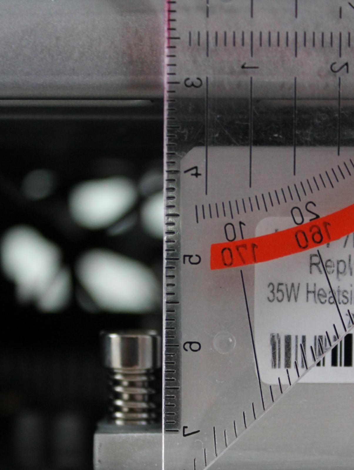

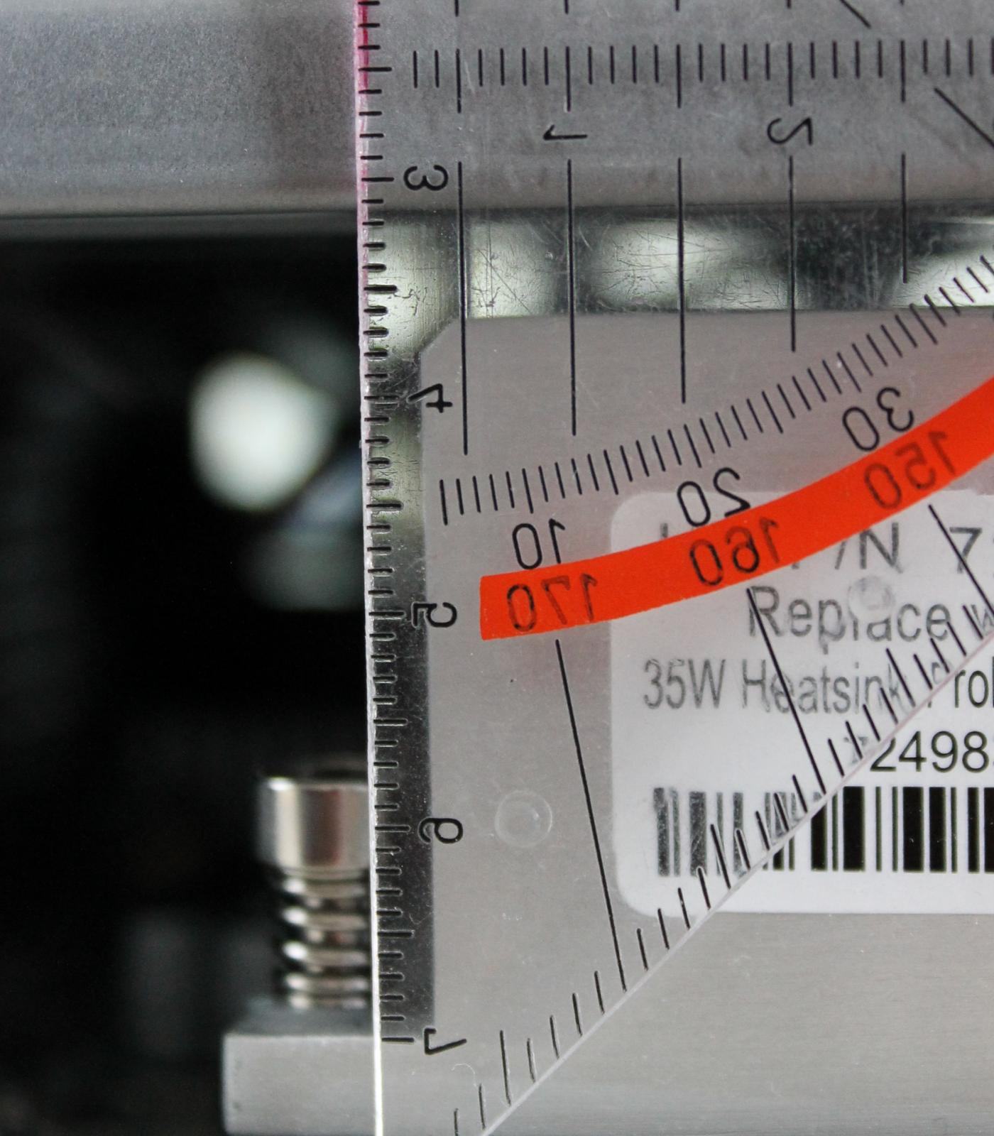

Edit (Bilder): Ich hab mich mal versucht und geschaut die Maße an der oberen und an der unteren Kante halbwegs ordentlich zu fotografieren. Es sind etwas weniger als 3,9 mm Luft zwischen Kühler und Festplattenkäfig. Man beachte aber noch das kleine Blech am Ende vom Festplattenkäfig, welches ein klein wenig nach unten ragt (auf den Bildern nicht zu sehen). Mit diesem Wissen und um Fertigungstoleranzen zu entgehen, würde ich mindestens 3 mm an Material abtragen, welches aber nur knapp über 4 mm hat...
Um die Stabilität nicht komplett zu gefährden, wäre es wohl sinnvoll nur den Bereich abzutragen, welcher für Lüfter notwendig ist.

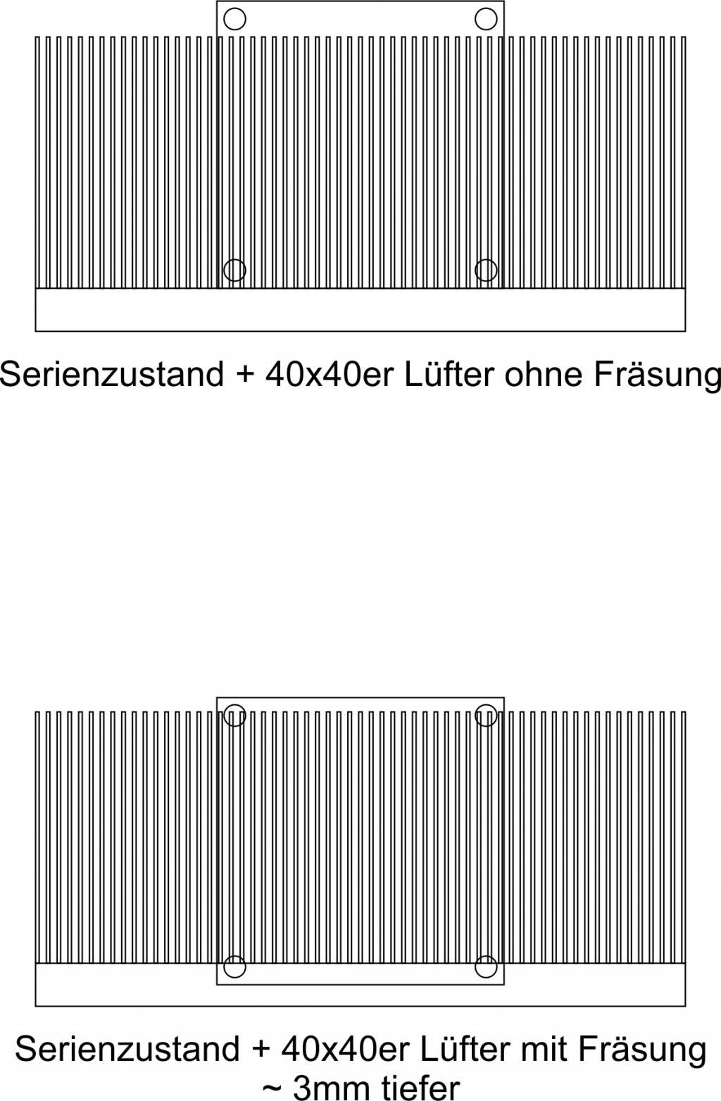

Habe gerade auf die Schnelle was im Corel erstellt, was meine Eingangsfrage hoffentlich deutlich macht:
Jetzt sollte man sehen können, wo man mit den unteren Befestigungslöchern der 40er Lüfter landet - nämlich vor dem Alublock, der ja zur Mitte des Kühlers hin stehen bleibt.
