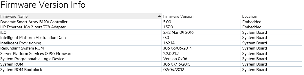

kurze Frage: du hast in deiner Signatur stehen: "B120i 5.00" !
Meiner ist auf "4.50" ?!? Habe ich da ein Update/SPP verpasst ???

Danke - GB - auf TB gleich korrigiert - bezüglich der 4.50 -> 5.00 B120i -bin
mir nicht so ganz sicher - vermutlich die letzte oder vorletzte SPP.... mit der letzten kannst du nichts falsch machen.

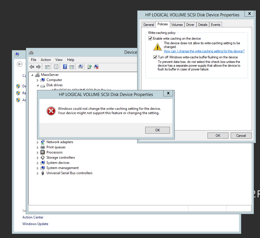

Es wurde hier bereits die "Write Caching" besprochen... - da ich eine UPS/USV habe versuchte ich diese zu aktivieren - W2012R2 meldet aber - geht nicht.
attachment.php

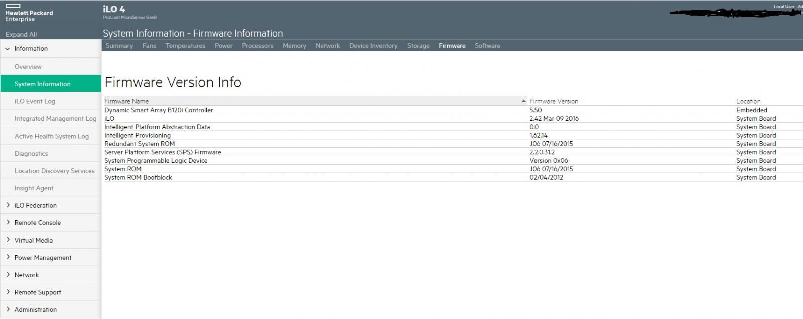

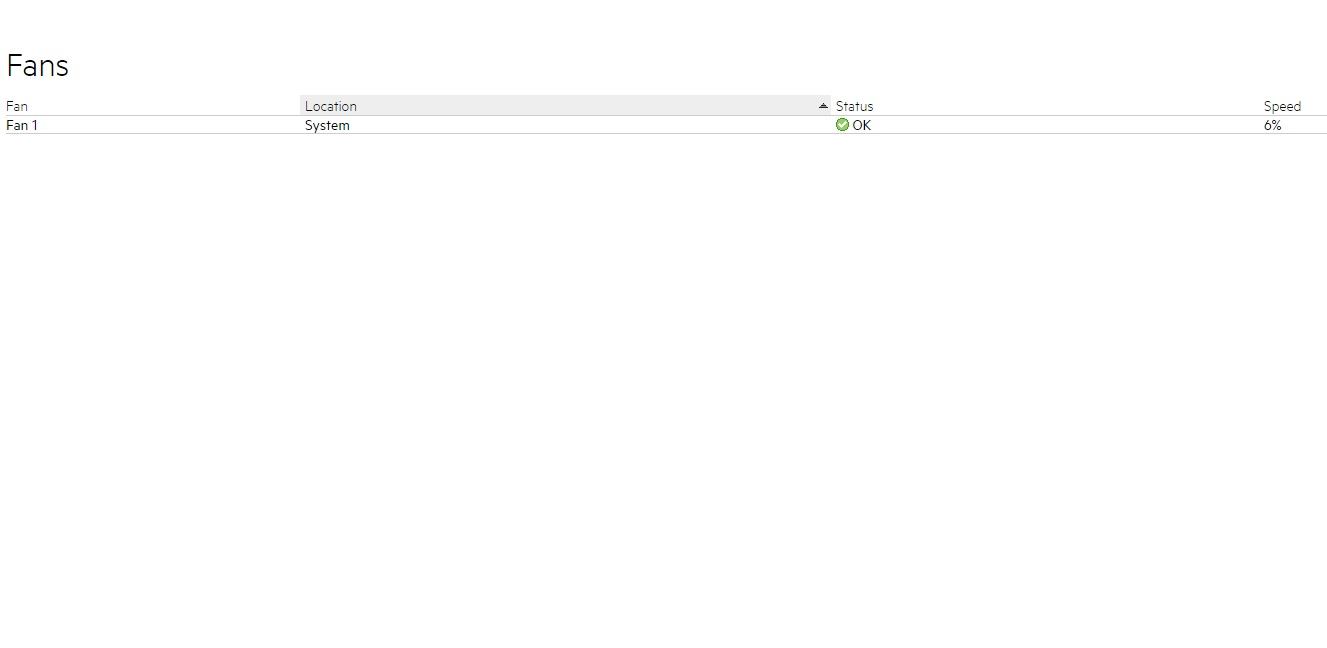

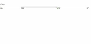

Also, bei mir erscheint nun Versionsnummer 5.50
Und zum 1. Mal erreicht mein Würfel die 6%-Leistung des Gehäuselüfters! :hail:
Sooo, jetzt nach einem Neustart dasselbe Phänomen wie gestern ... die Versionsnummer ist wieder bei 4.50! Hat jemand dafür eine Erklärung???
Hängt davon ab, welcher Treiber für den B120i geladen wird, da dort die entsprechende Firmware enthalten ist.
Aktuell ist die 5.50, welche der Version 62.14.0.64 entspricht, die im aktuellen SPP 2016/04 enthalten ist.
@mazo22: Der Server hat nicht den aktuellen Treiber. Ist dieser Server Domain Controller für ein Active Directory ?

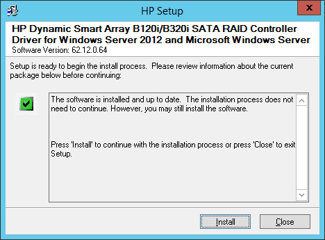

habe all die Dateien aus der SPP 2016/04 extrahiert - dabei gibt es die cp024079.exe - dies meldet mir aber die Version 62.12.0.64 - du hast die 62.14.0.64 (oder ist nur ein Tippfehler)?
Bei Update heißt die Meldung folgend siehe Bild...
attachment.php
Auch nach Update Dynamic Smart Array B120i Controller 5.00 :grrr: - hppmsfan - ist es Wegen DC und AD aktiv?

@mazo22:
Das ist die falsche Datei, die korrekte Datei heisst cp027782.exe
Der Schreibcache lässt sich im Gerätemanager nur für physikalische Festplatten oder SSDs ändern, für HP Logical Volumes wird das in HP SSA konfiguriert.
HPSSA -> Dynamic Smart Array B120i RAID -> Konfigurieren -> Controller-Einstellungen ändern -> Schreib-Cache-Status für physische Laufwerke: Aktiviert
USV hast Du ja.

Ich habe gestern das automatische Update nochmals gestartet, weil der NIC-Treiber nicht aktuell war. Das war quasi das 2. Mal. Heute wollte ich den RAID-Controller aktualisieren und habe dazu zum 3. Mal das automatische Update gestartet, es funktionierte augenscheinlich.

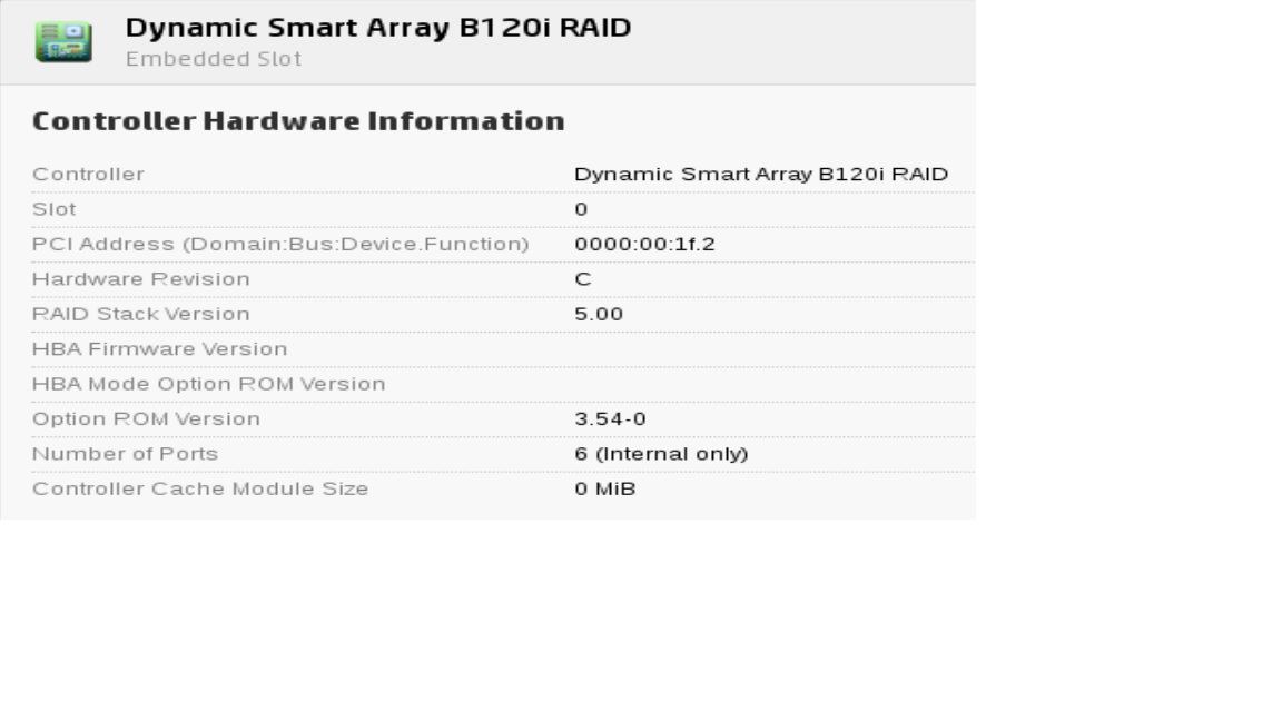

Nachdem Neustart ... ich teste gerade zwei Festplatten (Seagate Surveillance 2TB + Hitachi xxx 2TB) ... erscheint ABER wieder der alte Treiber des RAID-Controller. Ich meine gestern nämlich auch gesehen zu haben, dass erst 5.50 da stand wie heute und dann wird daraus wieder 4.50.

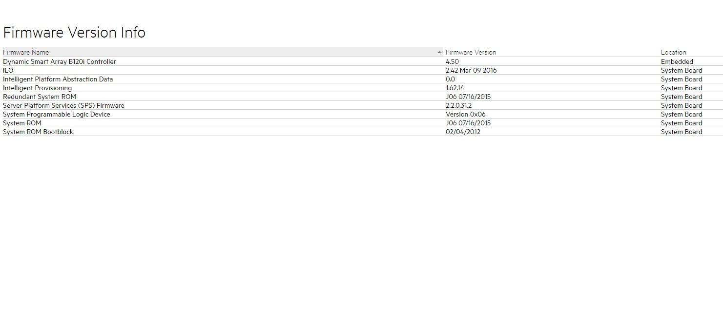

HP SSA zeigt Version 5.00 an, HP iLO4 spuckt Version 4.50 aus ... daraus soll mal einer schlau werden. :confused:
Das liegt daran, das wenn Du das SPP-Medium bootest und dann in iLO schaust, steht dort die 5.00 = Treiber/Firmware des SPP-Treibermoduls.
Sobald Du aber wieder ESXi startest, wird der scsi-hpvsa 5.5.0-88OEM wieder aktiviert, und der enthält eben die alte firmware 4.50
Okay, das leuchtet mir ein, DANKE!
USV hast Du ja.

Schreibcache war aktiviert - erst jetzt kam die Idee nachzuprüfen - obwohl die USV schon ein Halbes Jahr im Hause ist. Bei Controller Cache Details sind - 0 MiB angeführt, und bei Caching Settings - Read Cache Size 64 Mib und Write Cache Size 0 MiB - versuchte dies auf 32 / 32 ändern geht aber nicht - oder habe es halt nicht herausgefunden... oder ich müßte was and den Arrays ändern? (dann gehen aber die Daten verloren - nicht war?) - und auch bei Disabled Cache - bleibt Read 64 MiB und Write auf 0 MiB - kann mann überhaupt physischen Cache modul für B120i nachrüsten?
