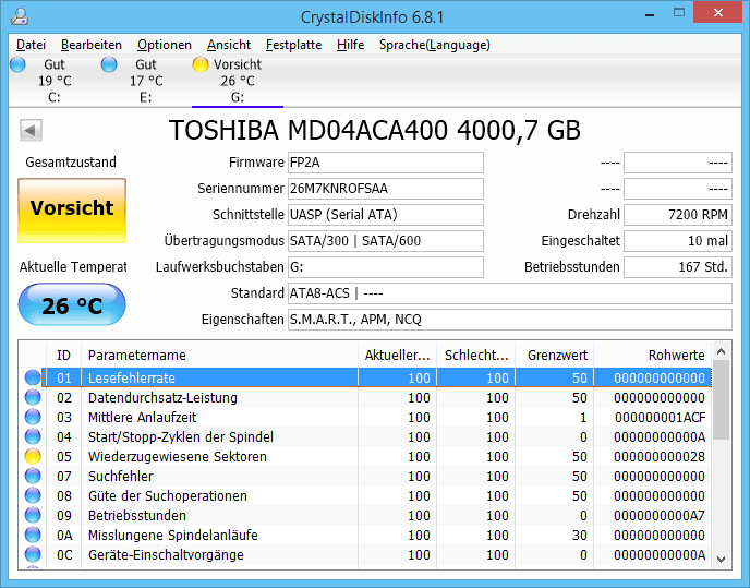

also ich hatte beide als Intenso gelabelte Toshiba MD04ACA400 4 TB Festplatten an Alternate zurückgeschickt, daraufhin haben sie mir Ersatz geschickt - allerdings nochmal das gleiche Modell, zweimal.
Jetzt habe ich wieder 3 TB Daten von einer der Toshiba-Platten auf USB2.0 Platten sichern lassen, lief jetzt 3 oder 4 Tage ununterbrochen durch - ich will sie nicht derart im Dauerbetrieb nutzen, es werden auch nicht monatlich 3 TB Daten hinzukommen, aber eine einmalige Datensicherung musste ich halt schon vornehmen.
Jeder wieder Fehler im SMART-Log, die Festplatte ist gerade mal eine Woche alt:
was mache ich damit? wieder zurückschicken oder behalten? Im Normalfall wird sie nur 3-4 Stunden pro Tag arbeiten müssen, das Vollbackup war ein Ausnahmefall. Trotzdem enttäuschend dass nach einer Woche Fehler auftreten.
Das kann doch nicht sein. Die alten USB2-Backup-Festplatten liefen ja jetzt auch eine halbe Woche durch ohne sich zu verabschieden...

bei Alternate kann man ja nicht angeben dass man das Geld zurück oder andere Festplatten haben möchte, die haben mir automatisch das gleiche Modell nochmal zugeschickt
Es ist richtig, das ein Händler das Recht hat einen Mangel zu beheben ... ABER der Kunde hat beim Versandhandel ein 14-tägiges Rückgaberecht. Du musst noch nicht einmal einen Grund angeben und du hast selbstverständlich das Recht dein Geld zurück zu erhalten. Alternate war zu mir bislang immer korrekt und recht freundlich bei Reklamationen.
Ich kann dir Seagate empfehlen, die sind ordentlich belastbar und recht flott.

ich bin noch dabei die letzten Daten von der Toshiba-Platte zu sichern, und das geht echt auf 2-3 mb/sec runter :( was für ne scheiss festplatte
