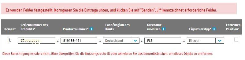

Ich tummele mich nun schon seit Stunden auf den HP Internetseiten und mein Frust wird immer größer.......
Frage #1 Die Garantiezeit für den Server wird mir -falsch- mit 17.Dez. 2017 angezeigt. Versuche ich das über das Support Formular zu ändern, wird mir mitgeteilt, dass diese Seite momentan nicht erreichbar ist, das aber schon den ganzen Tag. Gibt es eine email Adresse an die ich mich direkt wenden kann?
Frage#2 Ich komme mit meinen Anmeldungen beim besten Willen nicht auf die download Seiten. Gibt es da noch einen Trick?
Frage # 3 Ich versuche das Produkt meinem Profil hinzuzufügen und bekomme die Meldung

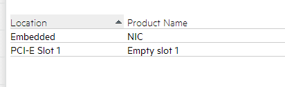

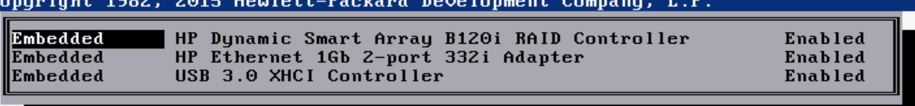

ich habe mir zur Erweiterung jetzt mal den P420 zugelegt, aber irgendwie wird die Karte nicht erkannt. Weder ILO ilo_pci.png noch das "BIOS" ilo_pci_2.png.
Jemand einen Tipp?
ganz seltsam !
1) nochmal "festrütteln"
2) mal in einen desktop stecken (wird nicht laufen, nur ob er erkannt wird)
Versuch es mal mit Spanien als Land und wenn das nicht klappt im Startpost gibt es entsprechende Support Telefonnummern die man bemühen kann ;)

@RedRedBlue: Dann ist der P420 defekt
Ja, das befürchte ich auch. Werde die Karte mal zurück schicken. Danke
