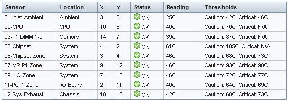

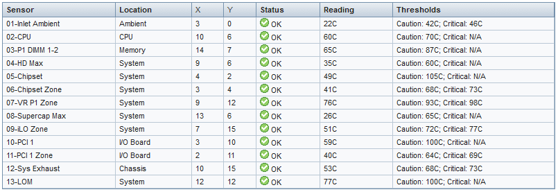

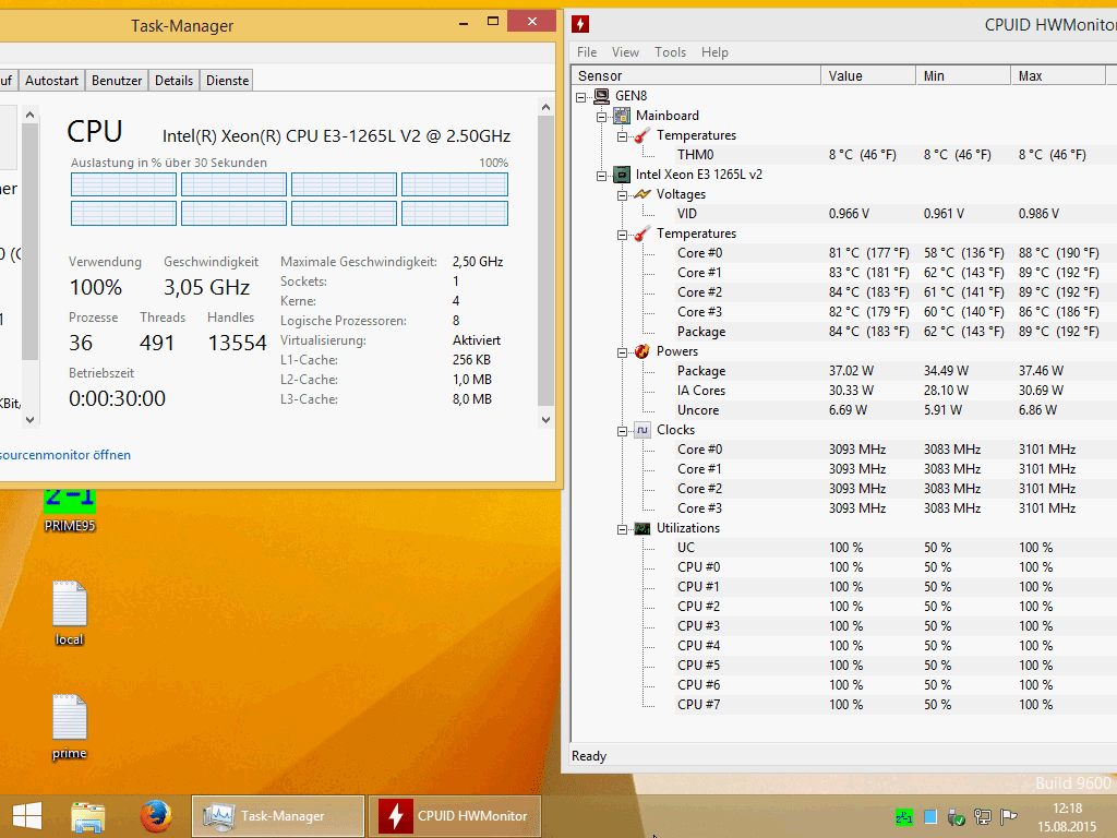

Temperaturen E3-1265L v2 Prime 95 Vollast 30 Minuten
Ich habe die 2te Maschine in meiner Signatur mit einer Testversion von W81Pro bespielt, und dann unter Last gesetzt mit Prime 95
Werte laut iLO:
Werte laut HWMonitor 1.28:
Fanspeed: 23%, Höchstwert kurzfristig 29%
