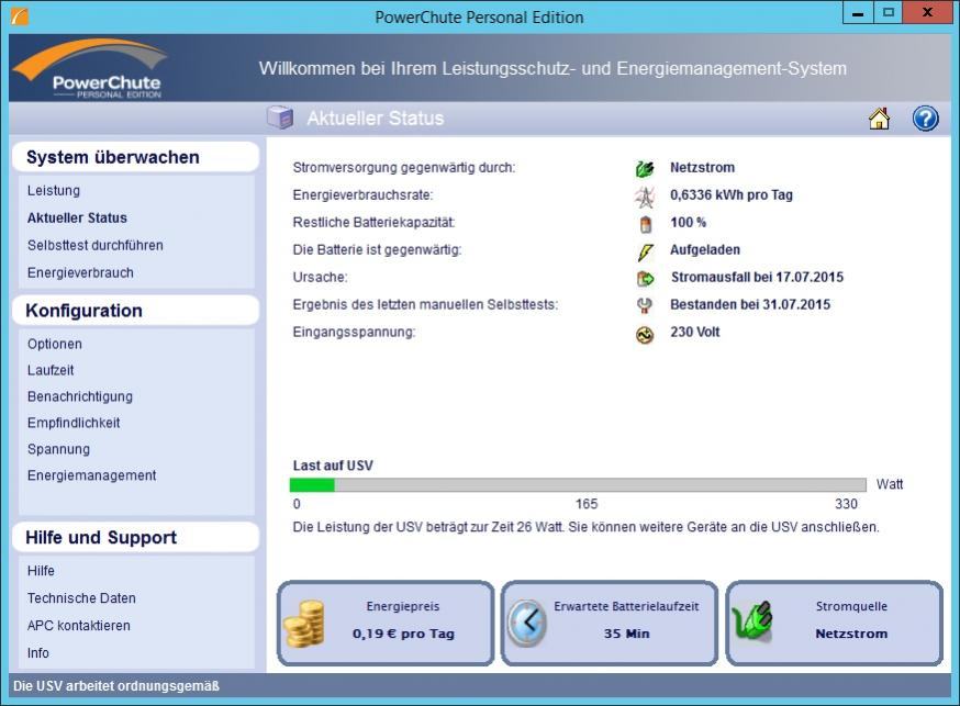

Angeschlossen ist er im Serverschrank an eine USV, an der auch noch mein Gigabitswitch sowie meine Homematik-Zentrale hängt und das Ganze braucht bei absoluter Vollast von CPU und Plattenstress max. 78 Watt und bei 3 Platten im Standby (die Systemplatte schläft ja nie!) lt. Powershute-Tool von APS 23 Watt.

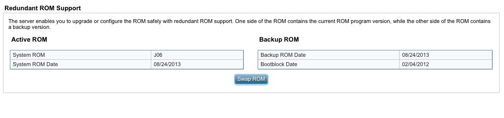

Oder einfacher...gibt es ein Bios-Mod oder dergleichen, dass die Lüftergeschwindigkeit von derzeit über 40% senkt? Ich war über 12 Jahre bei HP (premerge Compaq - Proliant-Vertrieb) beschäftigt...aber das was dieses kleine Dinge an Lärm macht, dass steht in meinen Augen in keinerlei Verhältnis zur Leistung. Der Dell T20 Xeon (ich weiß, dass das Dell-Blech den Vergleich zu HP scheuen muss!), den ich mit 2 Platten laufen..und 32GB ECC installiert habe, den hört man überhaupt nicht (dem Himmel sei Dank...denn der läuft ja 24x7 - was ich beim Gen8 derzeit nicht erleben möchte:-)
@gsavel
Ich bin jetzt nicht hppmsfan klink mich Interesse halber ein, hattest Du die 40% Lüfter Geschwindigkeit von Anfang an mit deinem Pentium? Wie alt ist dein Gen 8, das Du ein neues Bios Update benötigst. Mein Bios ist vom 11/09/13 - J06 und die HP Management Software (der spezielle Name fällt mir gerade nicht ein) hat auch kein neues Bios Update gefunden, anderweitig würde ich auch kein neues Bios Update suchen und installieren, sondern nur via HP Management Software. Mit meinem Celeron habe ich 11%, das würde mich jetzt mal interessieren ob das mit deinem Pentium zusammenhängt oder Du eventuell was verstellt hast, gegebenenfalls die Bios Einstellungen auf Default zurücksetzen (hast Du bestimmt schon alles gemacht) eventuell zu heiß im Zimmer? ... komisch ...
Hallo @TaTuEe,
ich habe den kleinen Server in einem durchlüfteten Wandschrank. Der Dell T20 E3-Xeon und der N54L haben weder hörbare Lüftergeräusche...noch erhöhte Temperaturen. Und wenn ich den kleinen Cube aus dem Schrank hole...selbst wenn ich ihn auf der Terasse starten würde...er bleibt bei der Lautstärke:-(
Ich habe zwei Screenshots hinzugefügt....

@gsavel:
Welche sonstige Hardware hast du denn derzeit im Microserver verbaut? Die Lüfterdrehzahl richtet sich unter anderem danach, ob die entsprechenden Temperaturen gemessen werden können. Benutzt du den integrierten RAID-Controller, den AHCI-Modus oder einen seperaten Controller (P410, P222, P420, ...)? Welche CPU, wieviele Festplatten? Welche Lüftereinstellung ist derzeit im BIOS konfiguriert?
@gsavel: Ja nee, mit nem BIOS von 2013 ... also Pfui ... ;-)
Meine Signatur nennt die nach meinem Erachten erforderlichen Mindeststände, um ohne Probleme auf die hier genannten Lüfterdrehzahlen zu kommen.
Bei Bedarf schaue ich mir die Kiste auch gerne via AnyDesk mit Dir zusammen an.

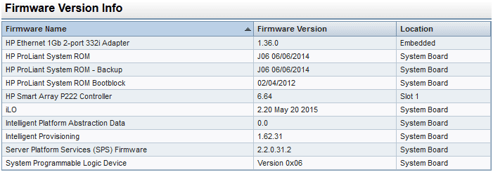

@gsavel: Das ist schon komisch mit deiner Bios Version.
So sieht das bei mir aus:
Und was wird Dir dort angezeigt ?:

zur Frage was im Server derzeit verbaut ist...nix! Bis auf eine kleine 2,5", die Pentium-CPU und 8GB RAM. Der Grund ist der, dass ich darauf meinen Exchange-Server exportieren/importieren werde, weil während einer Neuinstallation auf dem Dell-Server (es gibt dort Probleme) der Exchange natürlich laufen soll! Lange Rede....ich würde mir gerne das neue BIOS als auch die ILO Firmware herunter laden.

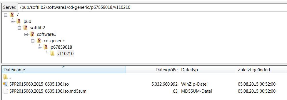

Danke! Mit den Angaben hier aus dem Forum habe ich es gefunden und für diejenigen die sich bei HP nicht Anmelden möchten oder wie auch immer der direkte FTP Link via FileZilla:
ftp4.hp.com/pub/softlib2/software1/cd-generic/p67859018/v110210
Hier der direkte Link einbebunden:
ftp4.hp.com/pub/softlib2/software1/cd-generic/p67859018/v110210/SPP2015060.2015_0605.106.iso
