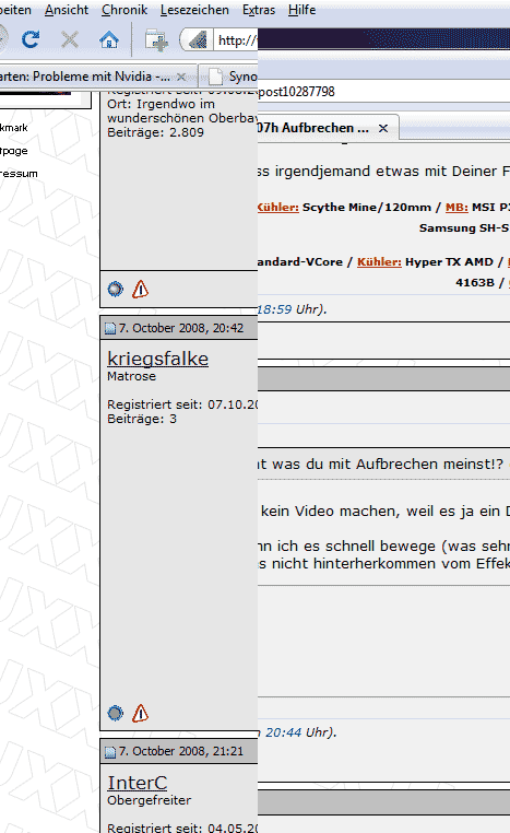

Ich kann davon keinen Screenshot oder kein Video machen, weil es ja ein Darstellungsproblem ist und dazu eine mega FPS benötigt würden. Ich hab mal versucht zu zeichen was ich sehe...
Stellt euch das normale Bild vor und wenn ich es schnell bewege (was sehr oft vorkommt) zerbricht das Bild beim Bewegen und große Stücke und ist sofort danach wieder da. Also würde irgendetwas nachgeladen oder irgendwas nicht hinterherkommen vom Effekt her. Das Bild bleibt also nicht stehen sondern geht kurz kaputt und zeichnet neu.

Matzepower meinte ein Foto oder Video mit einer Digi Cam. Das es sich dabei vrmtl. um ein Darstellungsproblem handelt ist schon klar.
Also hab nochmal versucht es mit ner Cam zu machen, allerdings zeichnet die das nicht richtig auf. Hier nochmal nen Bild (nachgestellt):
