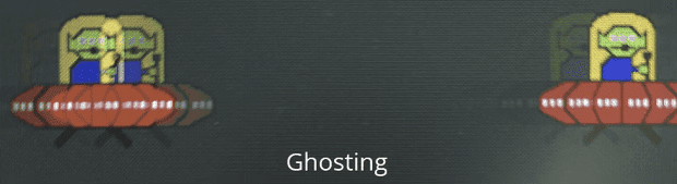

Ghosting & Smearing
Beim Ghosting kommt es zu verblassend nachhallenden Bildern (wie eine Geisterspur, deswegen "Ghosting"), weil das Panel zu langsam ist, die Farben aller Pixel vom vorherigen zum aktuellen Frame vollständig umzuschalten, also die Reaktionszeit (Response Time) des Panels zu gering ist und mit der Bildwiederholfrequenz nicht mithalten kann.

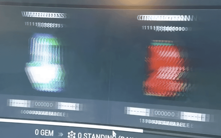

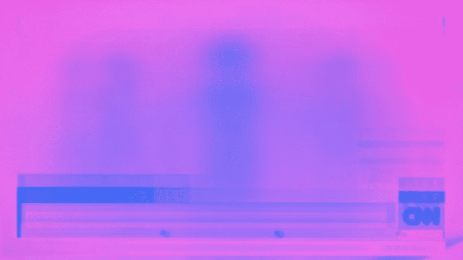

Smearing ist ähnlich zu Ghosting und tritt vor allem bei hohen Wiederholfrequenzen auf. Wenn auch hier die Schaltzeiten zu langsam sind, überlappen die Randpixel von Objekten, die sich über mehrere Frames durch's Bild bewegen, was das Objekt unscharf und verschmiert (deswegen "Smearing") darstellt.
Insbesondere bei VA-Monitoren ist Black Smearing (Smearing auf dunklem Hintergrund) ein Problem.

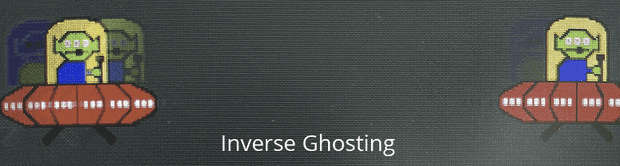

Overshoot und Inverse Ghosting
Overshoot tritt auf, wenn während des Übergangs von einem Frame auf den nächsten die Zielwerte der Farbe/Helligkeit der einzelnen Pixel überschritten (deswegen "Overshoot") werden und es dann zu lange dauert, bis sie ihren eigentlichen Zielwert erhalten. Ab einem Overshoot von etwa 15 % wird dieser Effekt als sogenanntes Inverse Ghosting sichtbar.

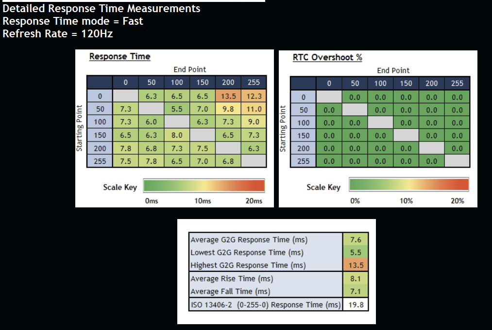

Beispiel: Analyse von Monitortests zur Bestimmung etwaiger Probleme

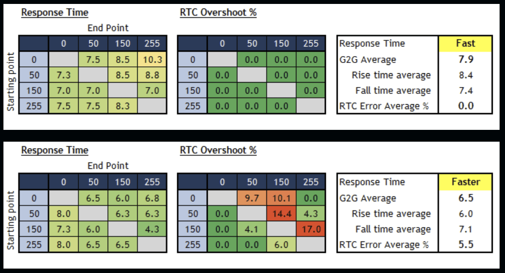

LG 34GK950G
Zu diesem GSync-Modell findet sich bei tftcentral eine Auswertung zu den Reaktionszeiten des Panels:
Im Overdrive-Modus "Fast" wurde eine durchschnittliche Reaktionszeit von 7,9 ms festgestellt, womit das Panel für 126 Hz (= 1000/7,9) ausgelegt ist. Der schlechteste Wert (beim Umschalten von 0 auf 100 % Helligkeit) liegt bei 10,3 ms, was etwa 97 Hz entspricht. D.h. man kann den Monitor bedenkenlos mit 100 Hz und in der Praxis auch mit 120 Hz betreiben und dürfte dabei recht selten sichtbares Ghosting oder Smearing haben.
Im Overdrive-Modus "Faster" kommt man im Schnitt auf 6,5 ms Reaktionszeit (~ 154 Hz), was jedoch zu einem mehrfach kritischen Overshoot um die 15 % führt, ab dem Inverse Ghosting sichtbar wird. Deswegen hat sich tftcentral dazu entschieden, den Overdrive-Modus "Fast" bei 120 Hz intensiver zu testen. Hierbei wurden schließlich durchschnittlich 7,6 ms (~ 132 Hz) und schlimmstenfalls 13,5 ms (~ 74 Hz) ohne Overshoot ermittelt:

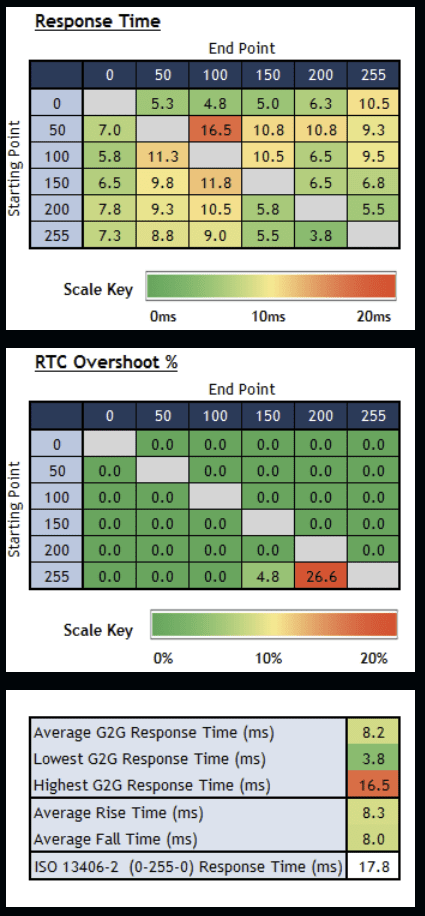

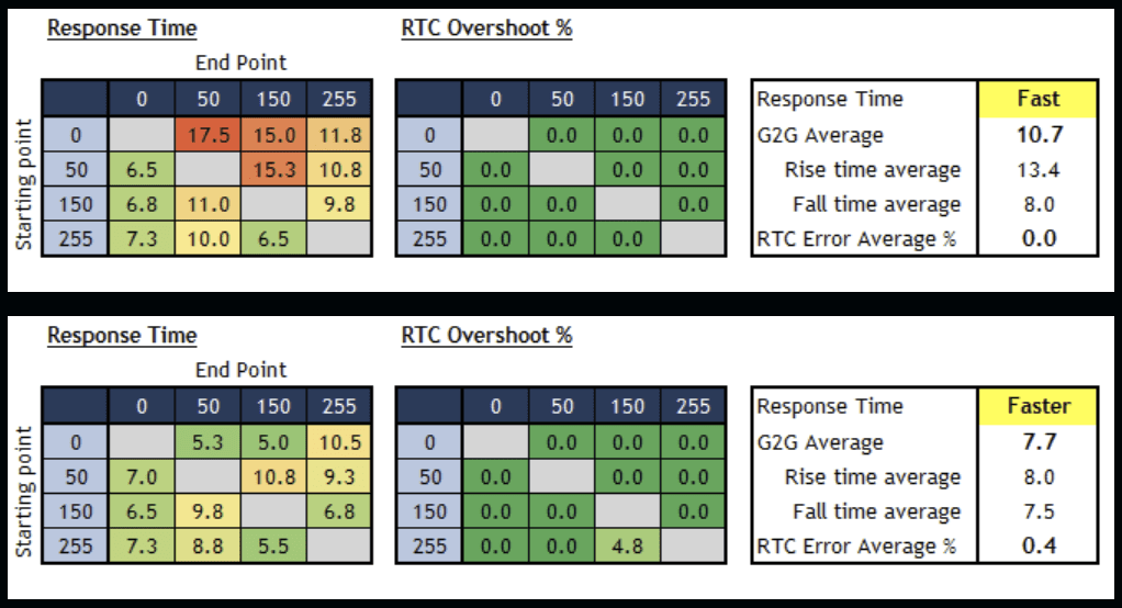

LG 34GK950F
Anders sieht die Auswertung von tftcentral beim FreeSync-Schwesternmodell aus, dessen Panel mit einer Bildwiederholfrequenz von 144 Hz (= 6,94 ms/Frame) beworben wird:
Im Overdrive-Modus "Fast" liegt die durchschnittliche Reaktionszeit bei 10,7 ms (~ 93 Hz). Der schlechteste Wert (beim Umschalten von 0 auf 20 % Helligkeit) liegt sogar bei 17,5 ms (~ 57 Hz). D.h. dass bereits im Betrieb mit 120 Hz eher sichtbares Ghosting und Smearing auftreten dürfte als beim GSync-Modell.
Im Overdrive-Modus "Faster" verringern sich die Reaktionszeiten auf durchschnittlich 7,7 ms (~ 130 Hz) und schlimmstenfalls (beim Umschalten von 20 auf 80 % Helligkeit) auf 10,8 ms (~ 93 Hz). Man sieht hier, dass das Panel tatsächlich nicht für 144 Hz ausgelegt ist und auch im Betrieb mit 120 Hz immer noch leicht schlechtere Werte bzgl. Ghosting und Smearing als beim GSync-Modell vorhanden sind. Dafür sehen aber die Overshoot-Werte zunächst wesentlich besser aus.
Da der Modus "Faster" bei diesem Monitor besser ist als "Fast", hat sich tftcentral nun entschlossen, diesen Modus eingehender zu analysieren und ermittelte schließlich durchschnittlich 8,2 ms (~ 122 Hz) und schlimmstenfalls 16,5 ms (~ 61 Hz) mit einem Einzel-Overshoot über 26 % (beim Umschalten von 100 auf 80 % Helligkeit):
Es wird also abermals bestätigt, dass dieser Monitor nicht über 120 Hz betrieben werden sollte, weil dann Ghosting- und Smearing-Effekte auftauchen dürften. Inverse Ghosting kann hierbei nun auch vorkommen, dürfte sich aber beim Unterschied von 100 auf 80 % Helligkeit im Rahmen halten. Entsprechend lautet tftcentrals Fazit, dass bei 144 Hz erwartungsgemäß leichtes Smearing wahrzunehmen ist, während man bei 120 Hz hingegen etwas bessere Schärfe und weniger Bewegungsunschärfe hat.

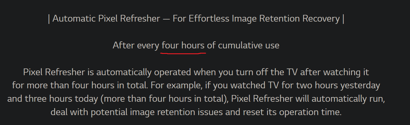

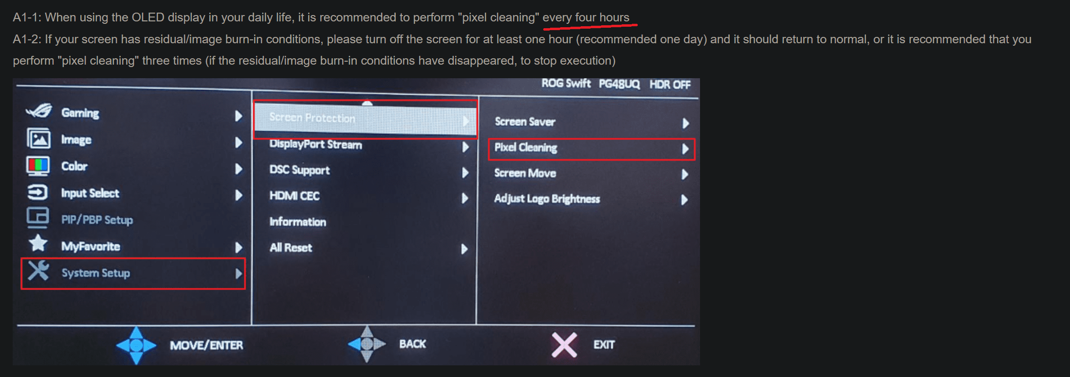

  • RS-Kompensation (4-Stunden-Intervall): Korrigiert die etwaig vorhandene Schwellwertverschiebung der Pixel-Transistoren durch Anpassung der angesteuerten Spannung auf den für jedes Pixel hinterlegten Sollwert.
Hier könntest du noch einfügen das der kleine Pixel Refresh alle 4 Kumulativen Betriebsstunden läuft wenn man das Gerät danach in den Standby schaltet und es so 7 min dauert bis der kleine Pixel Refresh fertig is
und man das Gerät möglichst während des Refreshs nicht anschalten sollte damit der Refresh nicht unterbrochen wird sowie in der Zeit auch nicht komplett vom Strom nehmen sollte sondern erst dann
wenn der Refresh fertig ist
Zumindest ältere LG OLED TVs haben ein Relay verbaut das klickt wenn der Refresh fertig ist als Signal damit der Nutzer weiss das der Refresh nun abgeschlossen wurde

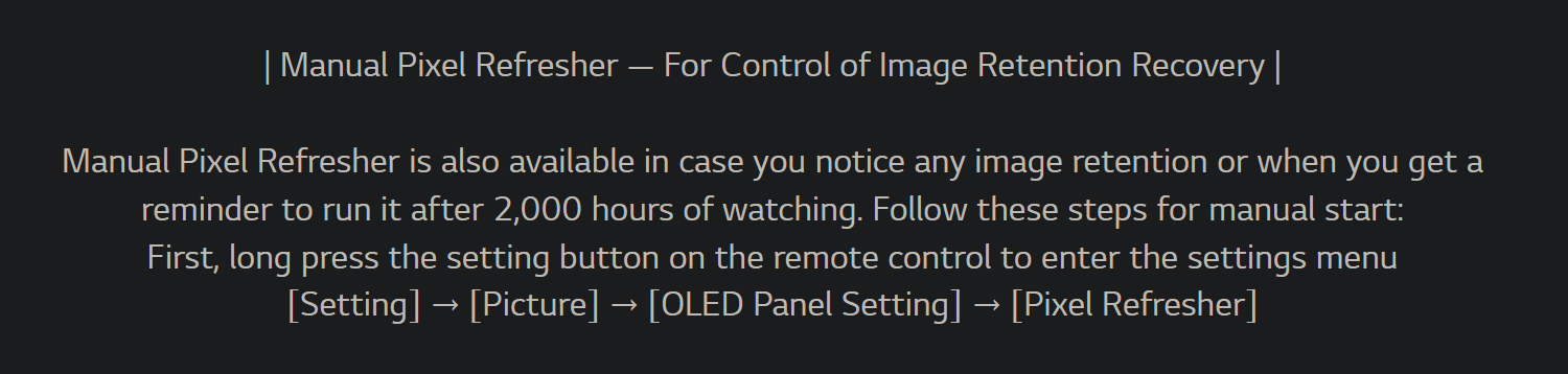

  • JB-Kompensation (2000-Stunden-Intervall): Im Stand-By-Modus wird die Spannung und Stromstärke aller Pixel mit ihren benachbarten Pixeln verglichen und via Algorithmus an eine Verschleißkurve angeglichen, so dass Helligkeitsunterschiede über das gesamte Panel zulasten der Gesamtnutzungsdauer ausgeglichen werden.
Auch hier gilt es das Gerät während des Vorgangs nicht anzuschalten sowie nicht komplett vom Strom zu nehmen damit der Refresh korrekt und komplett durchgeführt werden kann.
Wenn der Refresh dann durch is kann man das Gerät anschalten oder halt auch komplett vom Strom nehmen.

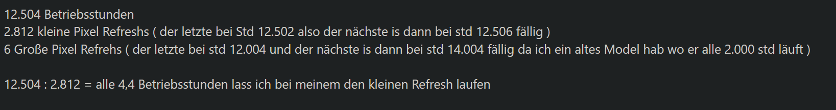

2 Möglichkeiten
1. Im Service Menu schauen ( Achtung pass auf das du da nich ausversehen was verstellst im Service Menu !!! .. das Service Menu is eigentlich nur für LG Service Mitarbeiter gedacht und nich für uns )
Dort siehst du auch Infos zu dem Großen und kleinen Pixel Refresh ( wieviele bisher gemacht wurden und wann der letzte lief )
12.504 Betriebsstunden
2.812 kleine Pixel Refreshs ( der letzte bei Std 12.502 also der nächste is dann bei std 12.506 fällig )
6 Große Pixel Refrehs ( der letzte bei std 12.004 und der nächste is dann bei std 14.004 fällig da ich ein altes Model hab wo er alle 2.000 std läuft )
12.504 : 2.812 = alle 4,4 Betriebsstunden lass ich bei meinem den kleinen Refresh laufen

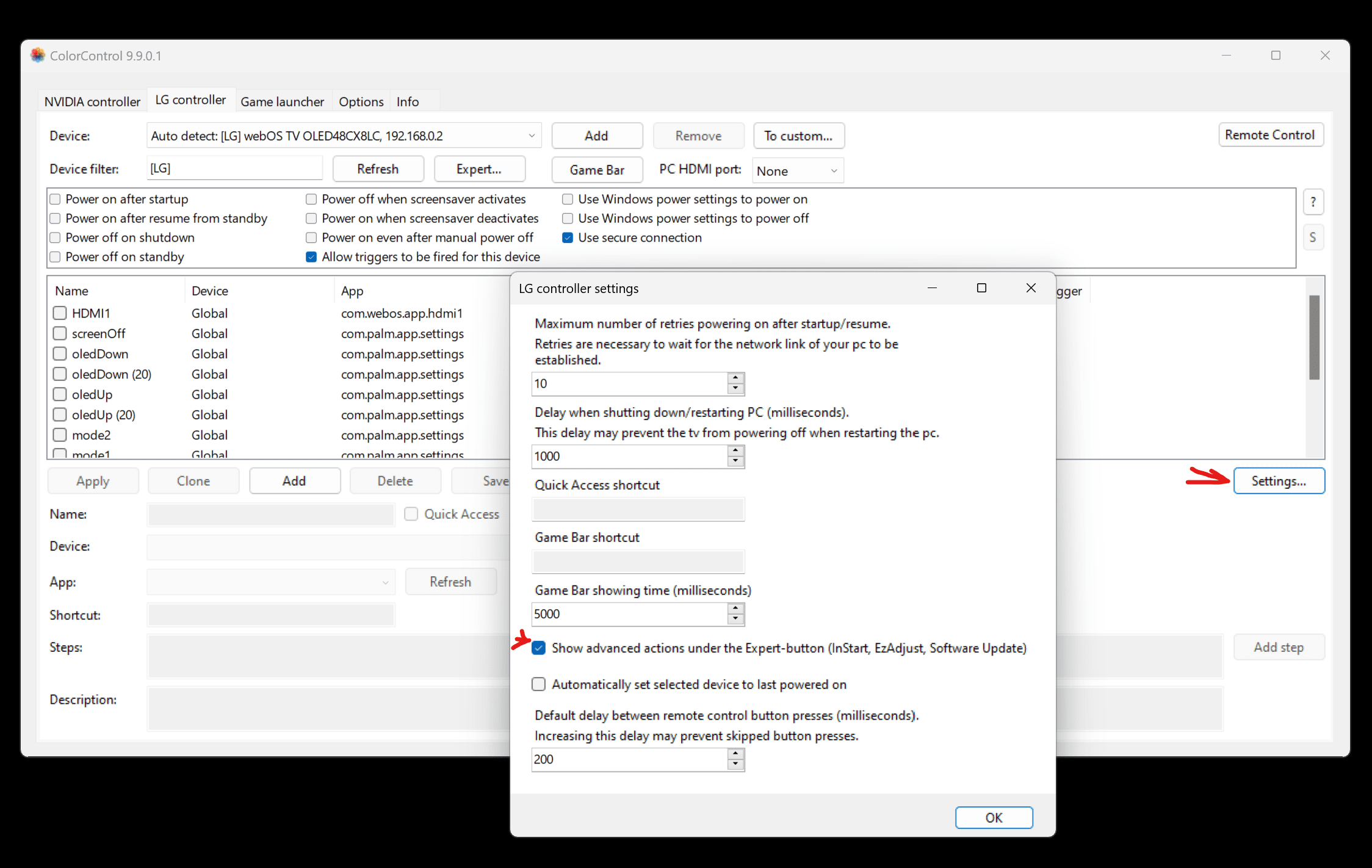

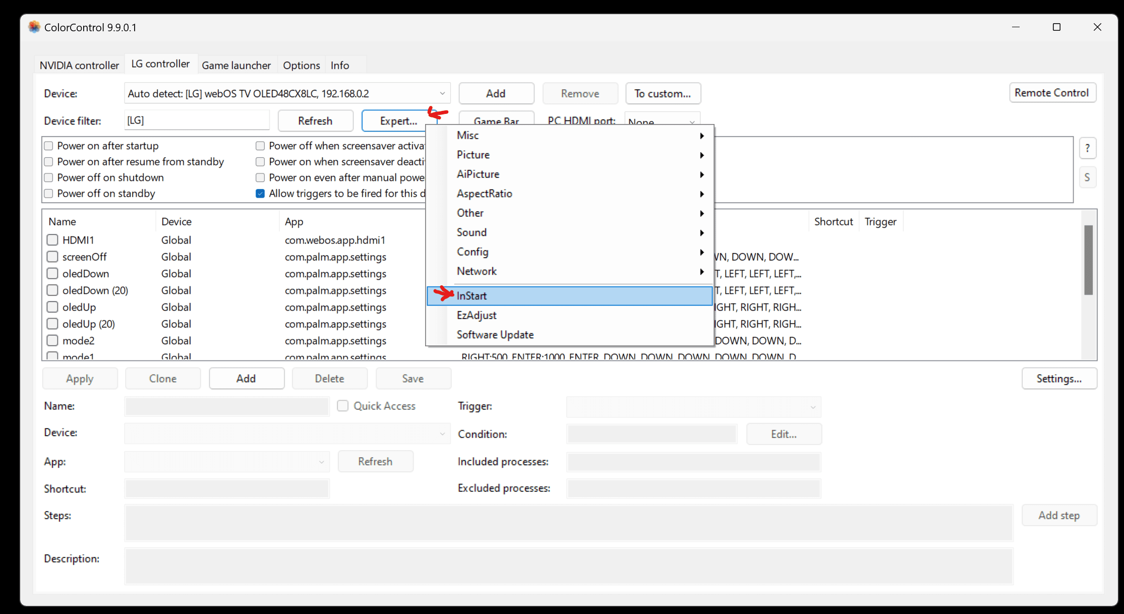

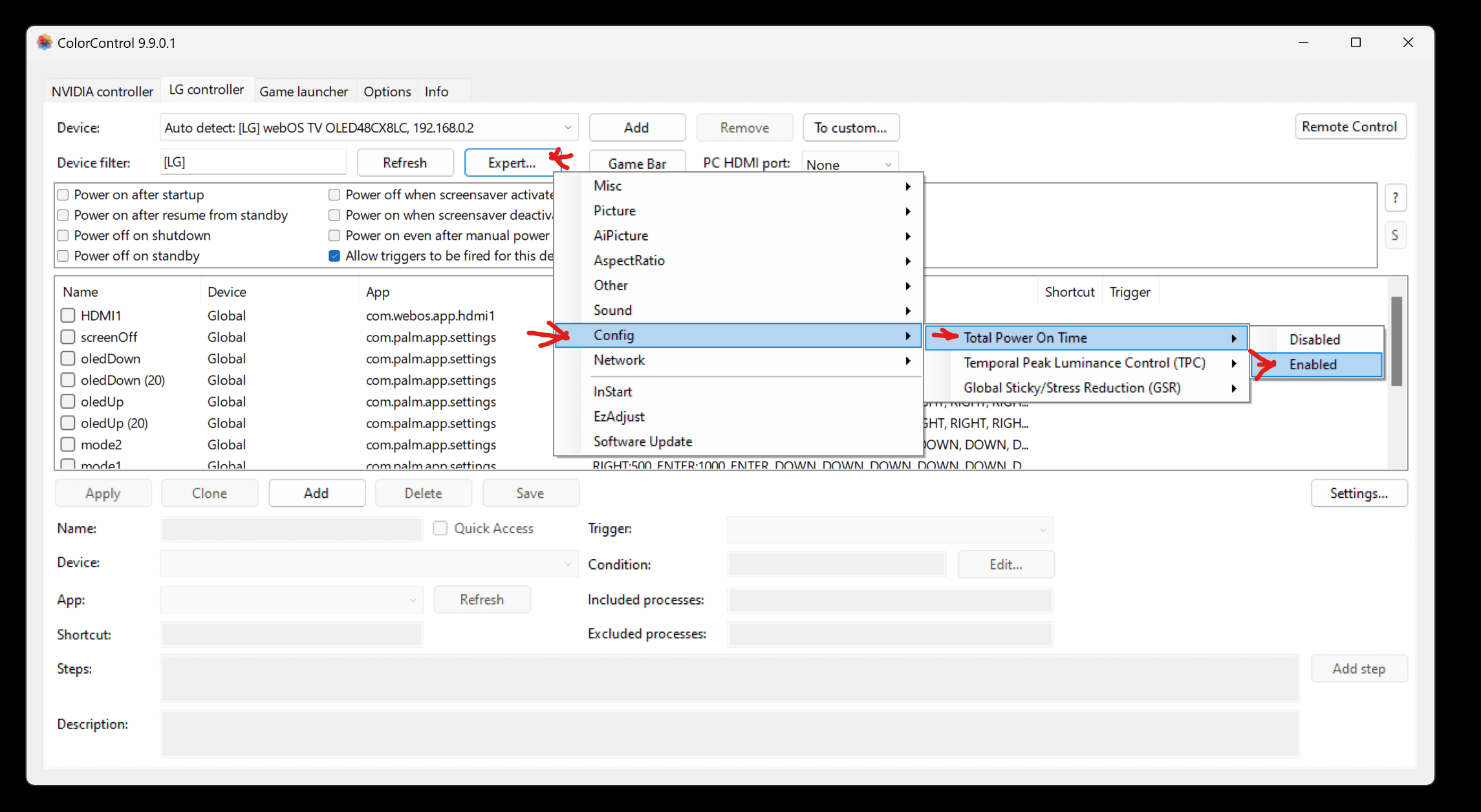

2. Die Betriebsstunden wie bei den US Modellen im normalen TV Menu anzeigen lassen aber halt ohne die Restlichen Infos die man im Serice Menu findet
https://github.com/Maassoft/ColorControl

If the TV is turned on [...] the process will not complete [...]
  • If panel refresh started automatically, it will restart when you turn off the TV with the remote control.
Das heißt, dass der Refresh dann halt einfach unterbrochen wird und er sich später automatisch nochmal neu startet. Das sollte auch für beide Refreshs gelten. Wenn man kurz drüber nachdenkt, kann da ja auch nichts kaputt gehen, weil sich die Sollwerte für den kleinen Refresh überhaupt nicht ändern und sich beim Fortschritt der Anpassung für den großen Refresh bereits erledigte Pixel und Nachbarpixel in ihren Bezugswerten nicht/kaum mehr verändern, wenn man den Prozess zwischendurch unterbricht.
Fazit: einfach nicht weiter drum kümmern 😋
Mh, das scheint mir etwas übertrieben, weil sie die Runs ja automatisch eingebaut haben und das Intervall auch nicht zwingend eingehalten werden muss, sondern lediglich eine Richtlinie darstellt, damit man eine etwaige Homogenitätsveränderung halt gar nicht erst mitbekommt.
Man sollte die kleinen Refrehs innerhalb von 4-8 Betriebstunden machen am besten bei 4 man liest auch oft bei den Hersteller Seiten das man ihn nach 4 std machen sollte

... is man zu oft drüber sodas der Durschnitt nich mehr passt kann es passieren das sich der LG Service ( oder eben der Asus Service oder Samsung Service usw. ) Querstellt und bei Burn In dein Panel nicht tauscht bzw du den Tausch dann selbst bezahlen musst. Hin und wieder kann man den auch mal später machen aber der Durchschnitt sollte möglichst so um die 4 sein.
Is also ein gewisses Risiko wenn man sich nich an die stunden vorgabe hällt ( die können das ja im Service Menu einsehen ob du das eingehalten hast oder nicht )
Hier dazu nochmal meine Daten aus dem Service Menu meines LG 48" CX OLED TVs :
Und das sehen die Service Mitarbeiter dann auch !!
Aber dat muss jeder selbst wissen.... ich gehe da lieber auf Nummer sicher und mach den kleinen alle 4 std und fahre da seit nun mehr als 4 Jahren bei meinem 2020er LG 48" CX OLED TV gut damit
und is auch kein Großer Aufwand mal eben für 5-7 min dat Ding auszumachen

Eben ... einfach nutzen und wenn die 4 std rum sind einfach easy mal 5-7 min ausmachen ... das sollte jeder vernunft begabte Mensch schon hinbekommen. .. selbst ich schaff das seit mehr als 4 Jahren auch einzuhalten.
