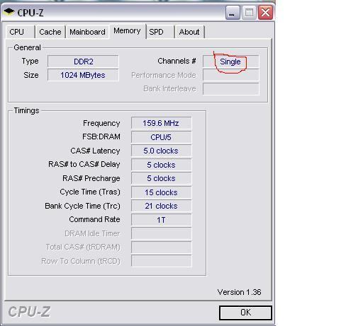

Sagt mal, eine Frage hätte ich noch! Wie ist denn das mit dem DualChannel? Ich habe nämlich das gefühl, dass der bei mir mit dem Modul von HP und einem von MDT nicht aktiv ist! (siehe Screenshot) Wie ist das bei euch? Hat jemand vielleicht zwei gleich Module verbaut?

ich hab 2 najna gekauft..hab ich bei mir beide reingemacht. und meinem bruder den originalen (infineon)
steht bei beiden dual ;)
Hmm, hat jemand vielleicht zwei MDT Speicher und DC bzw. einen und den der drin war? Wieviel bringt denn DC so? Ich meine, dass war schon einiges bei den neuen AMDs oder?

Hmm, die beiden Speicherriegel, die ich habe unterscheiden sich wohl leider im Aufbau... Ich denke, ich werde mir noch nen neuen MDT hohlen und den ab Werk verbauten verkaufen. Da kann ich leider nicht auslesen von welchem Hersteller der sein soll... Da steht nur 64T64020HDL3SB ?!
bestimmt auch infineon
wobei..infineon heissen HYSxxxxx

Hab 1* Nanja 512Mb + 1* MDT 512Mb steht Single da. So ein Mist...
Habe zwei Originale (einen von einem User gekauft) und habe Dual drin stehen mit 1T CommandRate

Also ich habe mal nachgeschaut und es ist Infineon Speicher! (steht HYS64... drauf) Also werde ich mir denke ich einfach nochmal so einen Infineon bestellen und den MDT per FAG zurück gehen lassen! Wobei der MDT ist CL4 und der Infineon CL5... Hat hier jemand zwei MDTs im DC? :xmas:
cu
cl4 cl5...merkst du nix von..
Auch wieder richtig, dann wirds ein Infineon, so bleibt dann auch der originale Speicher drin...
