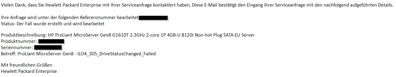

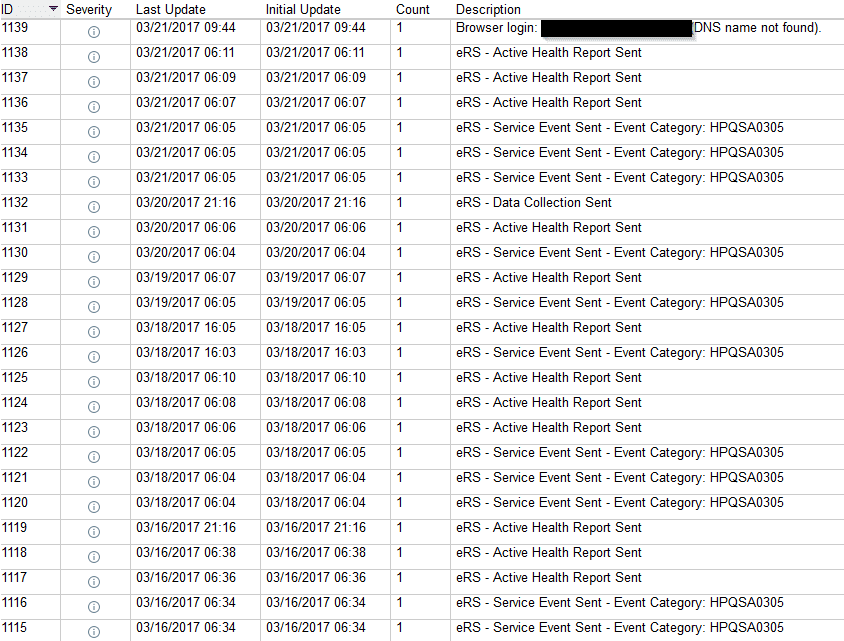

ich habe mit meinem MicroServer und Windows Server 2016 Essentials ein Problem: Es werden (sofern nicht im Wartungsmodus) ständig Cases generiert mit dem Betreff DriveStatusChanged_Failed:

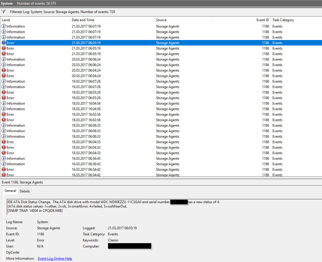

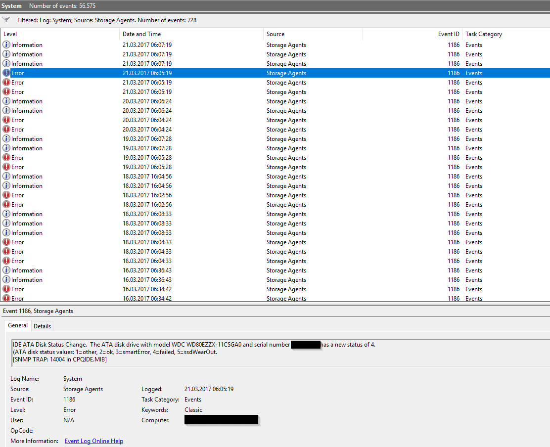

Im Windows Event Log ist dann ebenfalls ein Fehler zu sehen:
Es sind alle verbauten Platten betroffen (1x WD Red 3TB, 1x WD Red 2TB, 2x WD80EZZX, 1x Transcend 128GB SSD). Der Fehler wird mit 1-3 der verbauten Platten geloggt und nach exakt zwei Minuten wechselt der Windows Status wieder von 4 (failed) auf 2 (ok). Die SSD ist SystemDisk im ODD-Port, die anderen vier sind als Windows Storage Space konfiguriert. Ich hatte zwischenzeitlich auch noch andere Platten drin, da war es ds gleiche.

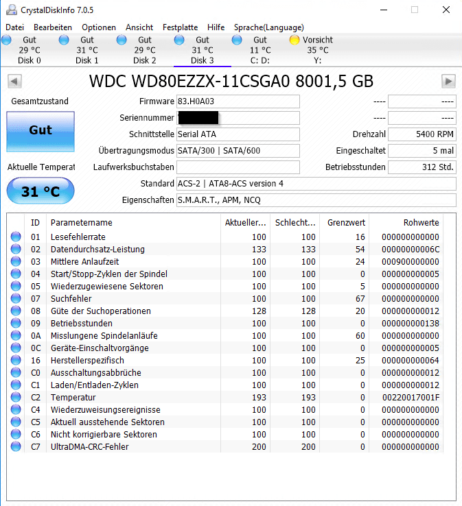

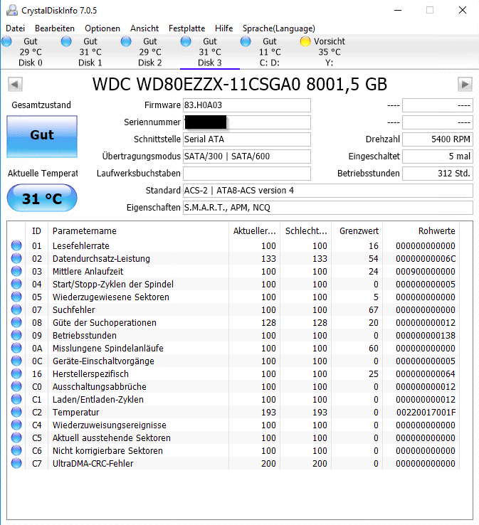

Laut CrystalDiskInfo sind die fünf Platten im Prinzip in Ordnung, hier die Platte aus der letzten Meldung:
Die gelbe Platte (Y:) ist eine extern angeschlossene, bei der mir bekannt ist, dass sie Pre-Fail ist. Fehler passiert auch, wenn die Platte nicht angeschlossen ist.
Hat jemand eine Idee, woran das liegen könnte? Auffällig ist, dass es recht regelmäßig passiert. In den StorageSpaces hatte ich noch keinen Fehler oder Rebuild gesehen, nachdem das Problem auftrat. Der letzte Fehler war ja heute morgen. Wäre da eine Platte aus dem SS geflogen, würde der Rebuild noch andauern, aber es ist alles grün. Außerdem werden zeitweilig auch mal drei Platten aus dem SS bemängelt, da wäre ohnehin kein Rebuild mehr möglich. Und Systemplatte ist ja auch gelgentlich betroffen.
