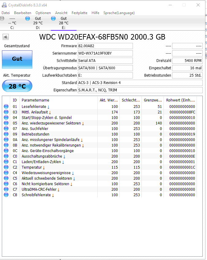

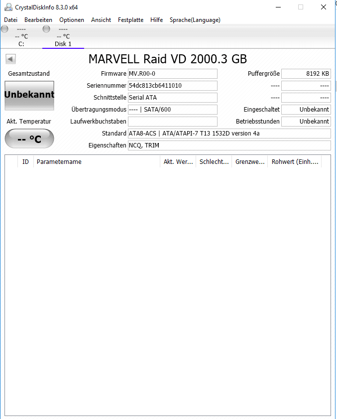

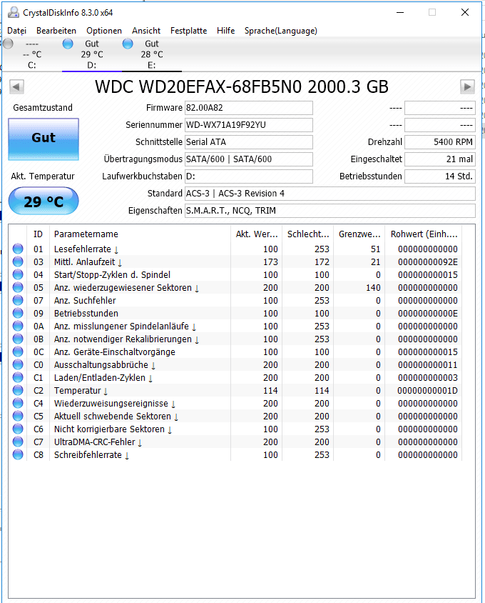

Poste doch bitte mal die Screenshot von CrystalDiskInfo für die Platten, ziehe aber bitte das Fenster soweit auf, dass alle Attribute und auch die Rohwerte vollständig sichtbar sind, also keine Scrollbalken mehr erscheinen. Bitte mache den Screenshot aus Windows und nicht mit einer Kamera vom Bildschirm und nur den Screen von CrystalDiskInfo, mit Alt+Druck erzeugt Windows einen Screenshot des aktiven Fensters in der Zwischenablage oder probiere mal die Tastenkombination: 'Windows Taste + Shift + S'.
Guten Abend
Hier die Screenshots der beiden HD's (Screenshot1 und Screenshot2). Konnte ich beide formatieren, wenn sie nicht im Raid 1 sind. Screenshot3 zeigt das Raid, nachdem ich die Festplatten hinzugefügt habe. Aber das sagt wohl nichts aus.

Das CDI bei einem HW RAID die S.M.A.R.T. Werte nicht auslesen kann, ist nicht ungewöhnlich, dazu muss man i.d.R. das entsprechende Tool vom Hersteller des HW RAID Controllers verwenden. Die S.M.A.R.T. Werte der Platten sind in Ordnung, die Red haben TLER und sind daher auch für die Nutzung an einem HW RAID Controller geeignet. Wenn die anderen Platten einfache Desktopplatten ohne TLER, bei Seagate ERC genannt, waren, dann ist es kein Wunder wenn es mit denen Probleme gab. Kann es sein, dass die Initialisierung des RAIDs noch nicht abgeschlossen war oder überhaupt erst angestoßen worden ist?
