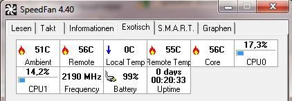

Noch eine Frage zu SpeedFan: Welches ist denn die entscheidende Temp.?
Core oder z.B. "Ambient" (was immer das heissen soll)? Letztere zeigt er ja in der Statusleiste an, also entscheidend oder kann man das abändern?

Kann ich guten Gewissens die Werte noch absenken (0x64, 0x23, 0x17, 0x0F - unter Win XP), oder wär das eher Harakiri?!
Auf welchen Temp.wert muss ich denn besonders achten, core oder?

Hallo zusammen,
erstmal meine Hochachtung an die "Macher". Und an die Newbes - nur keine Angst, ich hab es auch hingekriegt.
Aber nochmal nachgefragt; Wie tief geht denn eure Temperatur? Ich habe nun Speedfan bemüht und dort werden mir einige angezeigt. Hat man damit vielleicht auch die Möglichkeit, die Lüftergeschwindigkeit zu ermitteln? Von den Werten habe ich auch
0x64,
0x44,
0x0F,
0x0F,
0x00,
0x00
eingestellt. Unterschied zu vorher deutlich (!), allerdings geht der Lüfter nie ganz aus. Vor der Änderung ging er immer intervallmäßig ganz aus, so für 20-30s und lief dann wieder deutlich stark an.
Grüße
Roland

Hab nochmal was geändert
0x64,
0x44,
0x0F,
0x0F,
0x00,
0x00
Jetzt ist die Temperatur im leerlauf mit offenem Firefox und Thunderbird ca. 8° höher als vorher. Der Lüfter ist dann aus bzw. läuft ganz schwach. Was meint ihr, ist die Temperatur so ok (s. Bild).
Grüße
Roland
