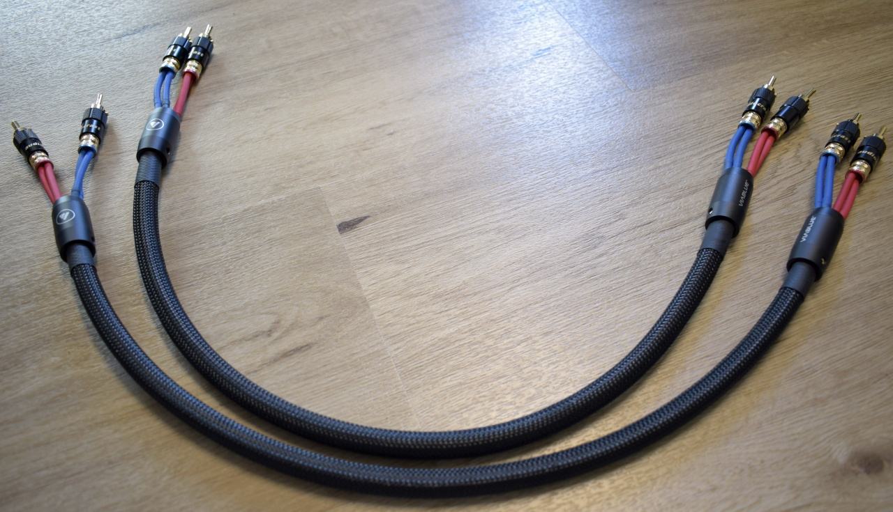

Das verwende ich als Interconnect für Stereo Endstufe und Stax Energizer - der ausgeschaltet zu meinen ELAC Laustprechern das Signal schleift - bestehend aus OFC Sommer Cable (je 2x8mm²), ViaBlue Splitter, Audiocrast Bananenstecker, Sleeve - natürlich ordentlich Overkill aber mir gefällts.
Ja. Ok. An der Optik kann man sich austoben, an 2000€ wie 8000€ Kabel rankommen, und trotzdem unter 100€ Selbstkosten bleiben ;) Alles gut. Machn ich ja genauso.
