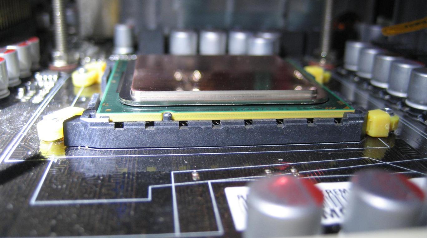

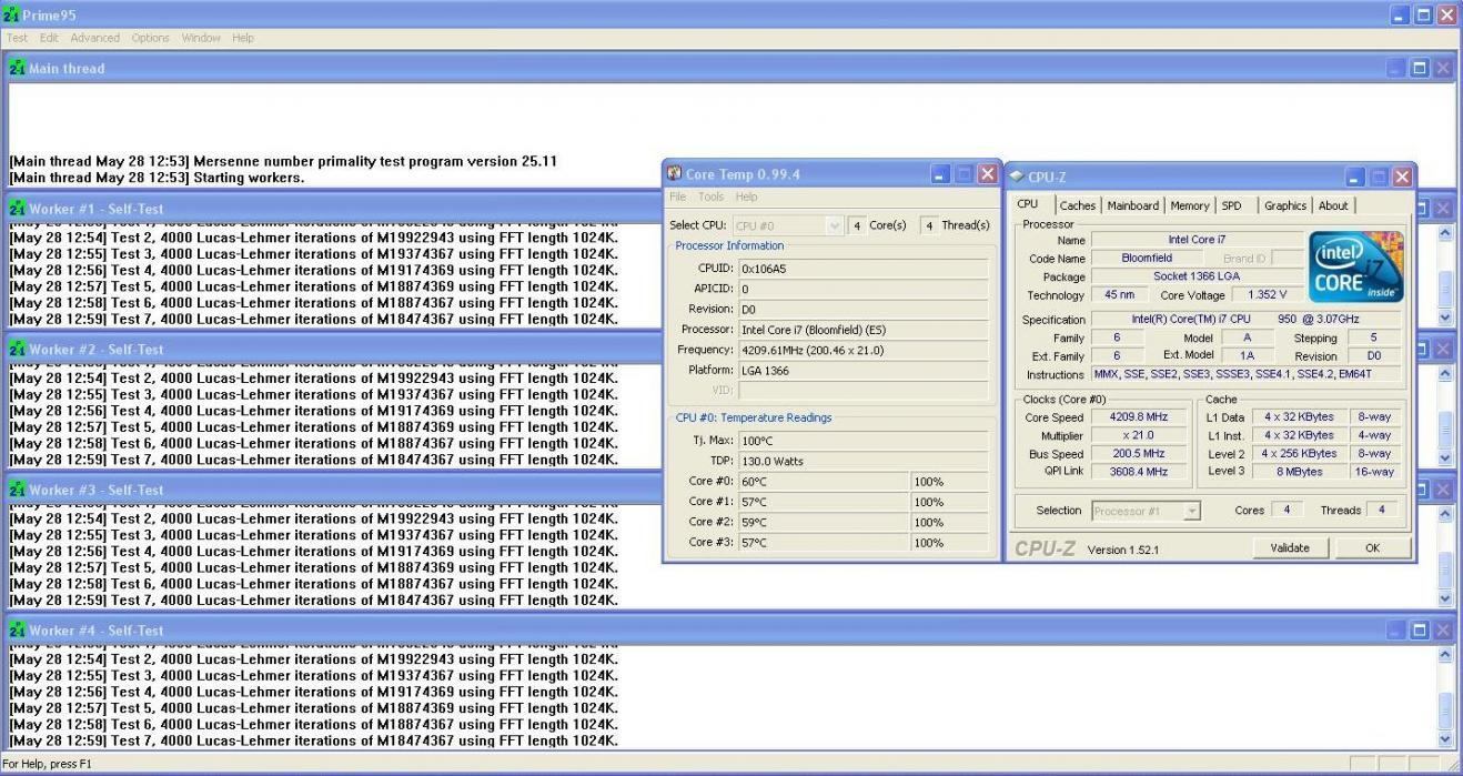

Habe mein i7 950 auch geschiffen, wobei ich sagen muss das ich es Extreme runter geschiffen habe.
Die CPU wog davor ca. 32 gram, jetzt wiegt die nur noch 26 gram.
Mein EK Wasserblock hab ich noch nicht geschiffen, da das Wasserblock zusätzlich vernickelt ist >>> EK Water Blocks EK-Supreme HF - Nickel
Habe im Sommer gute werte erreicht, war in IDLE bis zu 46 C* und Load mit Prime95 bis Test 7 kamm die CPU hoch auf 72-75C*
Nach dem schleifen ist jetzt IDLE 40-43 C* und LOAD mit Prime95 bis Test 7 kommt die CPU nicht über 61 C*
Ich hab meine CPU richtig abgeschliffen, die ist jetzt so dünn das man die CPU Halterung entfernen muss :d
Soll ich den WK trotzdem abschleifen? Oder kann man den so lassen?

Wieso testest du ohne HT?
HT hab ich meist aus, weil Crysis 1 mit HT Probleme macht, manch andere spiele auch.
Habe es aber auch mal mit HT getestet, wurde nicht arg viel wärmer, die CPU ist OC auf 4.2GHz mit HT Prime95 stabil.
HT verbraucht deutlich mehr, ohne HT hatte ich meine CPU auf 4.2GHz stabil mit 1.36v, damit es mit HT stabil ist, brauch ich 1.4v
HT schalte ich ein sobald ich größere Sachen mache, beim entpacken von größeren Dateien, oder für Video Bearbeitung lohnt sich HT, ansonsten hab ich es aus.
Der i7 950 ist halt ein kleiner Hitzekopf :fire:
