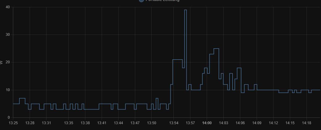

Habe auch noch einen zweiten Test mit einem Lenovo Think Center gemacht, selbes Ergebnis.
Proxmox 3 -5 Watt
vmware 9 - 10 Watt
Siehe unten. Um 13.54 Uhr habe ich die ESXi Installation durchgeführt.
Schade, sieht so aus als müsste ich mich mit Proxmox anfreunden :-).
