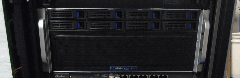

Da das Xcase wohl wieder lieferbar ist habe ich jetzt zwei Kandidaten im Auge
1. Xcase 445-C8
inklusive 8x Hotswap 3,5
Pro: Mit versand "nur" ca. 210 Euro
Cons: Brexit ;-)
2. Silverstone RM41 mit 2x HotSwapCage ( in die ODD 5,25 Schächte)
Pro: In Deutschland erhähtlich
Cons: Preis ca. 340 Euro für 1x Case + 2x SilverStone SST-FS304B https://geizhals.de/silverstone-front-panel-storage-fs304-sst-fs304b-71098-a1378249.html#offerlist
Was würdet ihr nehmen?

Silverstone verkauft teils Gehäuse von Realpower, von daher ist die Qualität nicht übel. Das o.g. Gehäuse hat nach einem Telefonat mit dem Händler aber doch einen erheblichen Mangel - es ist keine Backplane verbaut. Wozu man dann überhaupt Wechselrahmen verbaut ist mir ein Rätsel.
Das Gehäuse hat doch weder Wechselrahmen noch Backplane verbaut.
Müssen doch 2x SilverStone SST-FS304B eingebaut werden (s.o.), um Wechselrahmen mit Backplane zu haben.
Oder hab ich da jetzt was falsch verstanden?
Das von mir verlinkte Gehäuse hat 8 Wechselrahmen. Die Rahmen kann ja pro Ebene auch hochklappen um das Mainboard darunter zugänglich zu machen (s. Fotos hinter dem Link). Der Aufbau her ist vergleichbar wie die alten "Rackable Arima" Gehäuse, jedoch passende für normale Desktop Hardware.
