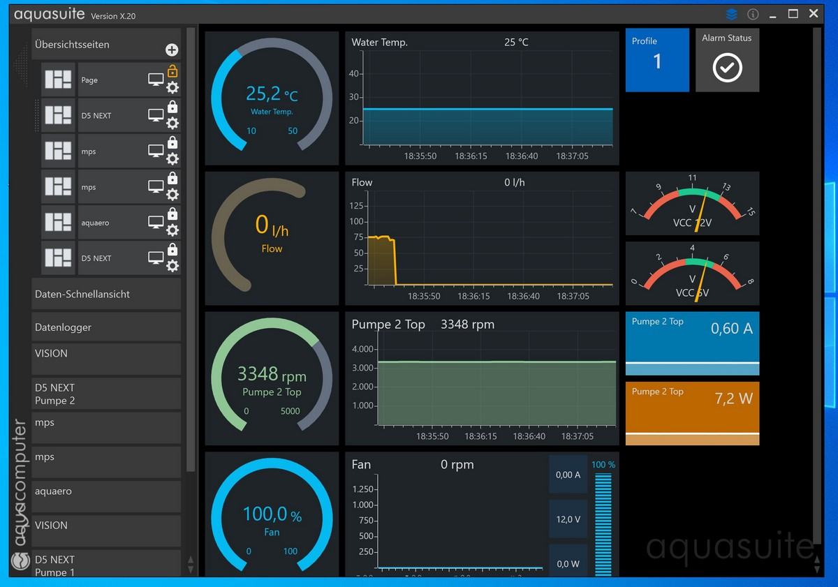

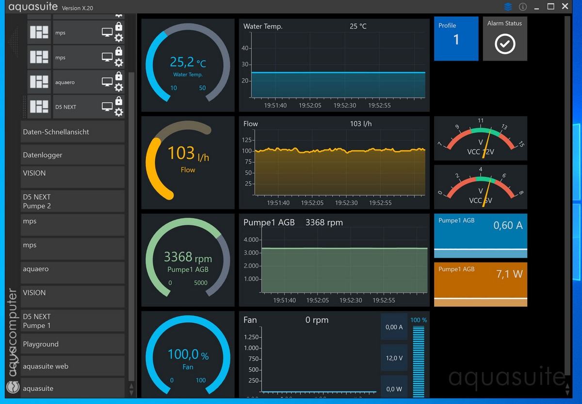

deshalb das Bild oder welche Werte meinst Du?
Sorry klar bei dir geht es, vielleicht liegt an der Softwareversion. 🤷‍♂️
das ist die andere Pumpe. versuch mal den USB-Platz zu wechseln.
