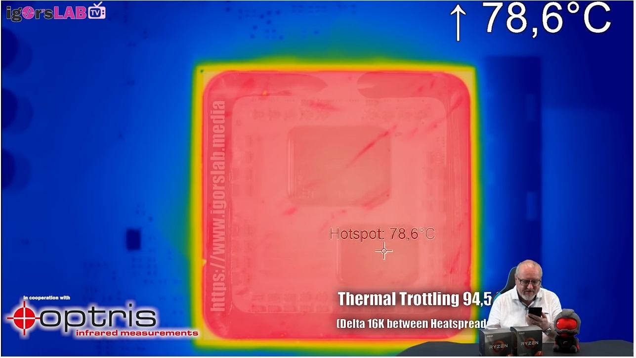

Aber es geht nicht nur um diese 2 Grad, sondern, dass die Hitze schneller oder besser vom Kühler aufgenommen wird, aufgrund der besonderen Anordnung der chiplets.
Im Forum von Alphacool hab ich gelesen, dass einige mit dem Eisblock auf Zen2 deutliche Vorteile erzielen konnen.
Warum wird dieser besondere Umstand jetzt hier ignoriert :confused:

Du hast einen 3950x, der zwei Dies rechts der mitte und den IO Die links der Mitte hat. Von der logik her wäre es optimal, den In Port auf der rechten Seite und den Out-Port auf der linken zu haben. Damit werden zuerst die CCX gekühlt. Fakt ist aber, daß der Unterschied zwischen dem In Port rechts bzw. links, bzw. zwischen normaler oder goofy Installation in einer Temperaturdifferen von maximal 1-2°C resultieren.
Nein, die CPU Dies liegen unten/in Richtung der Grafikkarte, der I/O Die oben.
Ansonsten könnte er sich auch den Phanteks Glacier C360a einbauen, wenn die CPU Chiplets rechts und der I/O Chiplet links liegen würden. Was nicht der Fall ist.

Rechts oben könnte natürlich auch Sinn machen, dann würde der Strom zuerst auf den io-die Treffen ... aber empfohlen wird doch das chiplet zuerst zu löschen und das ist unten.
Könnten ihr euch noch einig werden? ;)
Ja stimmt die CCX liegen unten bei AMD ist ja oben recht´s^^, an deiner Stelle würde ich aber wirklich über den Umbau eines Threadripper Kühler´s nachdenken wenn du deine Eiswand behalten willst.
