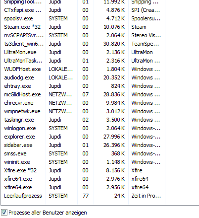

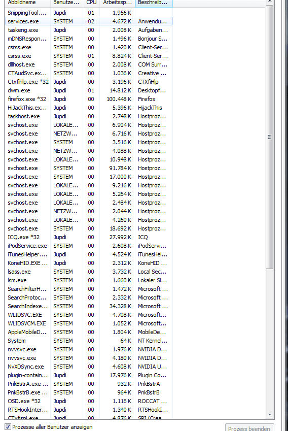

Wie gesagt, da ist kein auffälliger Prozess, sondern immer das Programm das ich gerade nutzte hat diese hohe Auslastung.

Und dann noch die Task Manager Screens:
