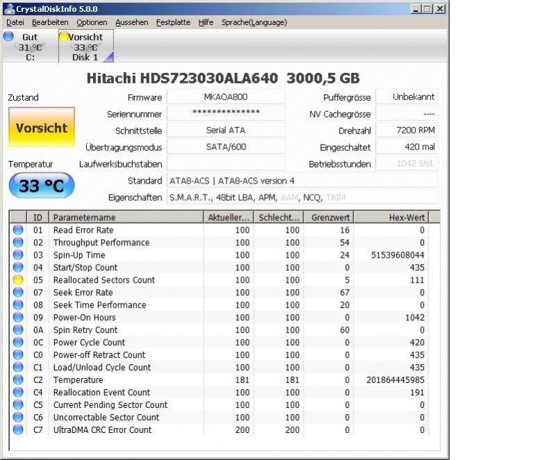

Screenshot ist im Anhang.
CrystalDiskInfo sagt: "Vorsicht" und 111 Sektoren.

Es sind 111 defekte Sektoren bereits ausgetauscht wurden. Die stören nicht weiter, da das System auf diese keinen Zugriff mehr hat. Das Diagnoseprogramm von Hitachi unterstützt keine 3 TB Platten (max. 2 TB). Alternativ kannst du es auch mal mit der Windows-Version des DataLifeGuard Diagnostic Tools von WD versuchen. Das funktioniert zum einen auch mit Festplatten anderer Hersteller und zum anderen wurde die Festplatten-Sparte von Hitachi kürzlich von WD übernommen. Lass aber auf jeden Fall den Extended Test durchlaufen. Wenn das dann meint, die Platte müsste ausgetauscht werden, solltest du das tun.
