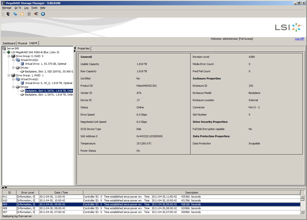

Also an meinem LSI laufen die auf 6Gbps (s.u.), sogar mit Kabeln, die afaik eigentlich gar nicht dafür gemacht sind. Rx und Tx sind zwar getrennt, aber sie haben keine Halteklammer. Ansonsten wüsste ich auch nicht, welche Kabel ich sonst nehmen sollte. Gibts da eigentlich bei den SFF-8087 auf 4x SATA Unterschiede...? Hab bisher noch keinen bemerkt. Auch sonst habe ich keine speziellen SATA3-Kabel da... Sollte doch eigentlich auch so klappen, oder..? Was nimmst du da für Kabel, Klempe?
Edit: Möglicherweise ist deins auch kein "Qualitätskabel", der Controller merkt das und fährt deshalb nur mit 3Gbps-Link... Von der Geschwindigkeit her sollts da aber trotzdem keinen Unterschied geben...

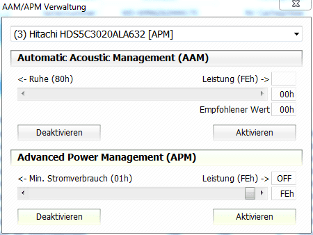

Möchte gerade meine Platte in meine neue QNAPO TS-410 bauen.
Hatte mit Crystal Disk Info gerade gesehen, dass die HITACHI kein AAM und nur APM unterstützen.
Gibt es Möglichkeiten die zu aktivieren, bzw. welche Einstellungen sind die Optimalen den Betrieb in einer NAS unter RAID5?
probier mal diese möglichkeit
REGEDIT
[HKEY_LOCAL_MACHINE\SYSTEM\CurrentControlSet\Services\iaStor\Parameters]
"Port0AAM"=dword:000000fe
"Port0APM"=dword:000000ff
"Port1APM"=dword:000000ff
"Port1AAM"=dword:000000fe
geht aber nur im ICH, aber soweit ich weiss muss man das einmal einstellen dann bleibt es auch
Aber das war meine Frage ;)
Ich möchte wissen, welche Einstellungen der 5K3000 am besten geeignet sind für den NAS und RAID Betrieb.
Ich ich APM auf jetzt per CDI auf minimalen Stromverbrauch, siehe Bild, einstellen.
Aber wäre das für den NAS/RAID Betrieb sinnvoll?
Fährt dier HDD dann vielleicht dann sogar alle paar Minuten runter?
Da wäre in einer NAS Quatsch in meinen Augen, das dieses ständige AN/AUS mehr Schaden als Nutzen verursacht.
APM würd ich auf leistung einstellen, hab ich auch,
ich glaube AAM kann man bei den hitachis nicht einstellen,
habs mit der oben genannte methode versucht und es ist gleich geblieben.
Mit CDI kann man es bei der 5K3000 nicht einstellen, meine WD20EARS unterstützt dies.
Ich werde alles Hitachi`s auf Leistung (Ursprungszustand) stehen lassen, sischa is sischa ;)
