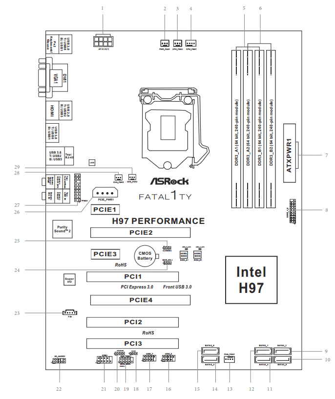

- Das PCIE Pwr Kabel brauche ich für meine WLAN Karte. Hier ein Bild von meinem Motherboard Anhang anzeigen 326096 ich habe meine WLAN Karte bei PCIE1 eingesteckt und muss daher bei PCI1-Power das Kabel vom Netzteil anschliessen... Was wäre wenn ich die WLAN Karte bei PCIE3 anschliesse? Brauche ich dann auch ein Power Kabel anzuschliessen? Ich frage daher zuerst da ich um das auszuprobieren auch meine GPU von PCIE2 auf PCIE4 umstecken müsste und alle Kabel im jetztigen Gehäuse schon fixxiert sind...

- Das PCIE Pwr Kabel brauche ich für meine WLAN Karte. Hier ein Bild von meinem Motherboard Anhang 326096 ich habe meine WLAN Karte bei PCIE1 eingesteckt und muss daher bei PCI1-Power das Kabel vom Netzteil anschliessen... Was wäre wenn ich die WLAN Karte bei PCIE3 anschliesse? Brauche ich dann auch ein Power Kabel anzuschliessen? Ich frage daher zuerst da ich um das auszuprobieren auch meine GPU von PCIE2 auf PCIE4 umstecken müsste und alle Kabel im jetztigen Gehäuse schon fixxiert sind...
Lauf Spezifikationen auf der Homepage: 1 PCIe 3.0 x16, 1 PCIe 2.0 x16, 2 PCIe 2.0 x1, 3 PCI. Heißt der oberste PCIe bringt am meisten Übertragung...Also Graka oben gesteckt lassen. W-Lan karte kannst dort betreiben wo
sie reinpasst..(da nicht angegeben ob PCIe oder PCI...kann ich dir da nichts genaueres schreiben...)
