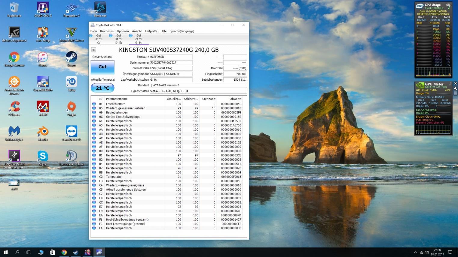

Ein defektes Mainboard sollte eigentlich die SSD nicht zerstören. Erscheint die UV400 noch bei CrystalDiskInfo? Wenn ja, denn poste doch bitte mal den Screenshot von CrystalDiskInfo für die SSD, ziehe aber bitte das Fenster soweit auf, dass alle Attribute und auch die Rohwerte vollständig sichtbar sind.

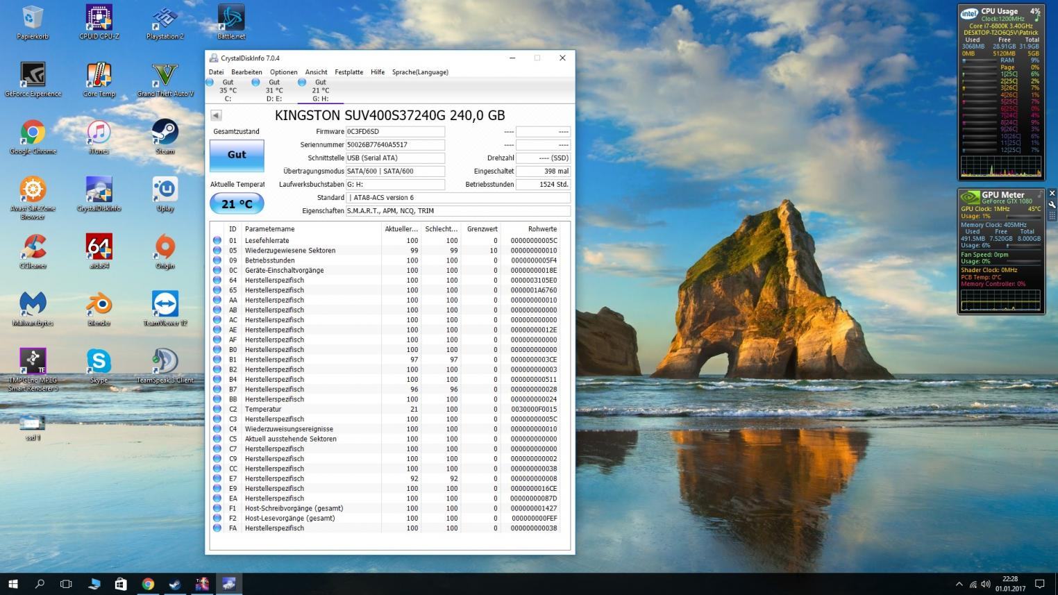

Sobald die SSD am PC hängt, öffnet sich auch CrystalDiskInfo nicht.
Anbei der Screen:
Steck ich die SSD aber ab, so startet auch CrystalDisk:
CrystalDiskInfo kennt die Namen der Attribute nicht, dabei hat Kingston sie sogar sehr vorbildlich öffentlich dokumentiert!
Was mir auffällt ist die hohe Zahl von 302 unerwarteten Spannungsabfällen, die kann natürlich bei Problemen des Mainboards durch Abstürze kommen und oft passiert es auch wenn man das BIOS verlässt, also immer wenn der Rechner nicht orgendtlich runtergefahren und die SSD darüber informiert wurde, aber es kann auch ein Hinweis auf Probleme der Spannungsversorgung sein, also des Netzteils und / oder Kabelstranges. Daher habe ich mal nach dem Netzteil in Deiner Systeminfo gegooglt und bin u.a. auf dies gestoßen:
In der Tat sind die Egebnisse in einigen Reviews in der Hinsicht kritisch und wenn hier auch noch ein defektes Mainboard dazu kommt, würde ich das Netzteil direkt mal gegen ein ordentliches wechseln, welches nicht so ein gruppengeregelter Mist ist. Wegen der besseren Technik sollte man mindestens ein 80+ Gold Netzteil nehmen, denn auch wenn ein besseres Netzteil keine fps bringt, so kann ein schlechtes alle auf einmal kosten und im Vergleich zu den Kosten der HW die da dran hängt, ist der Aufpreis eines bessere Netzteils meist sehr gering.
Aus den anderen Werten sieht man zwei nicht korrigierbare Lesefehler, 16 ausrangierte NAND Blöcke (die können von der unerwarteten Spannungsabfällen kommen, aber es sind weder Programmier- noch Löschfehler vorhanden) und die SSD hat nach knapp über 5TB vom Host geschriebener Daten noch 92% Restlebensdauer. Aber es gab keine Kommunikationsfehler mit dem Host Controller, von daher sollte es nicht am SATA Datenkabel liegen.

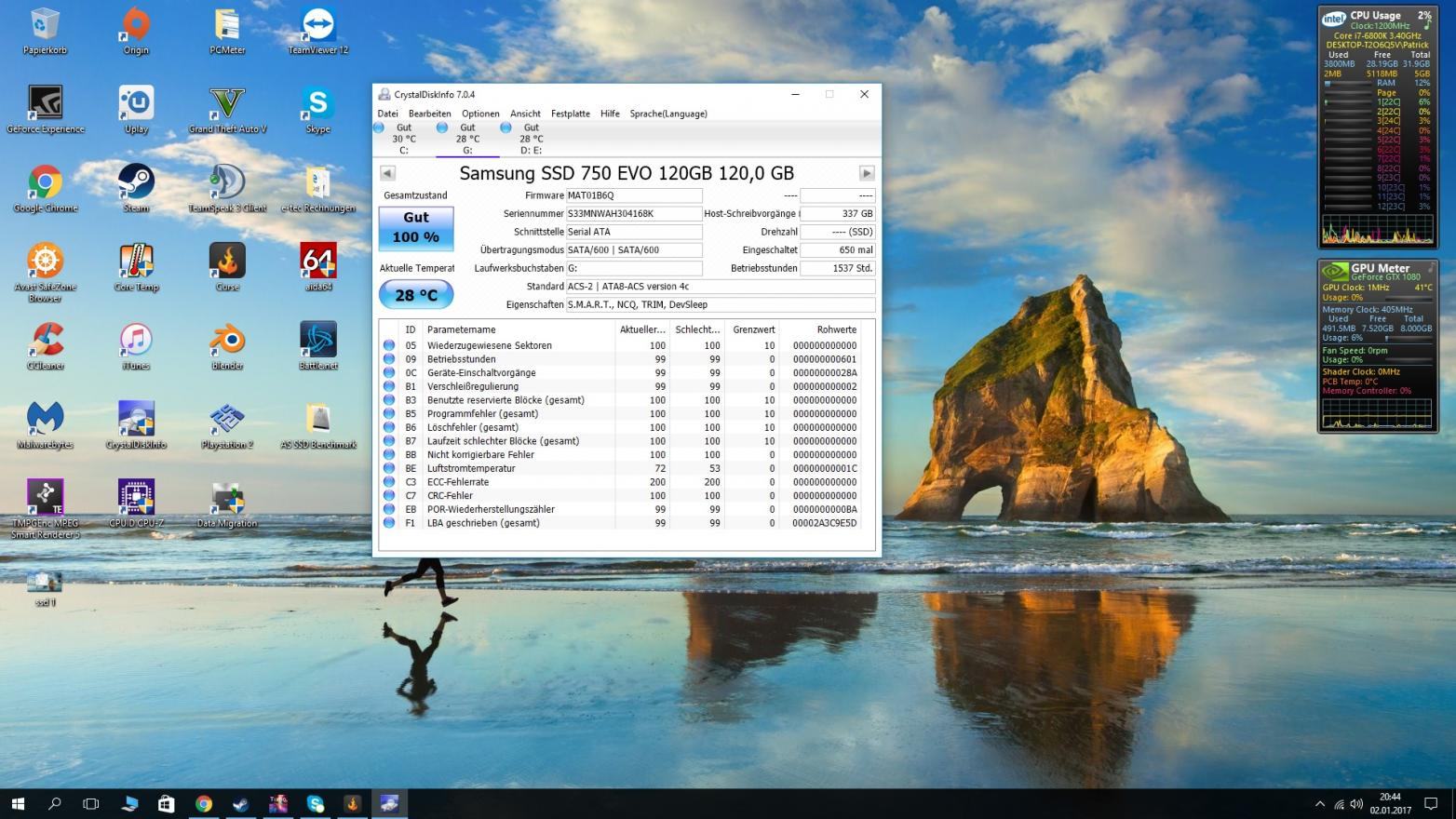

Hallo Holt,
bin erst jetzt dazu gekommen die Platte zu klonen mit dem Samsung Tool.
Hier mal 2 Screens von der neuen Evo 850 und meiner Evo 120, vl kannst du da auch was rauslesen.
Poste doch bitte nut den Screenshot von CDI ohne den ganzen Desktop dazu, mit Alt+Druck erzeugt Windows einen Screenshot nur des aktuellen Fensters in der Zwischenablage. Dann hat die 750 Evo einige (0xBA=186) unerwartete Spannungsabfälle, wie man am Rohwert des POR-Wiederherstellungszählers sehen kann. Ansonsten ist alles bestens, die SSDs sind ja noch praktisch nagelneu.
