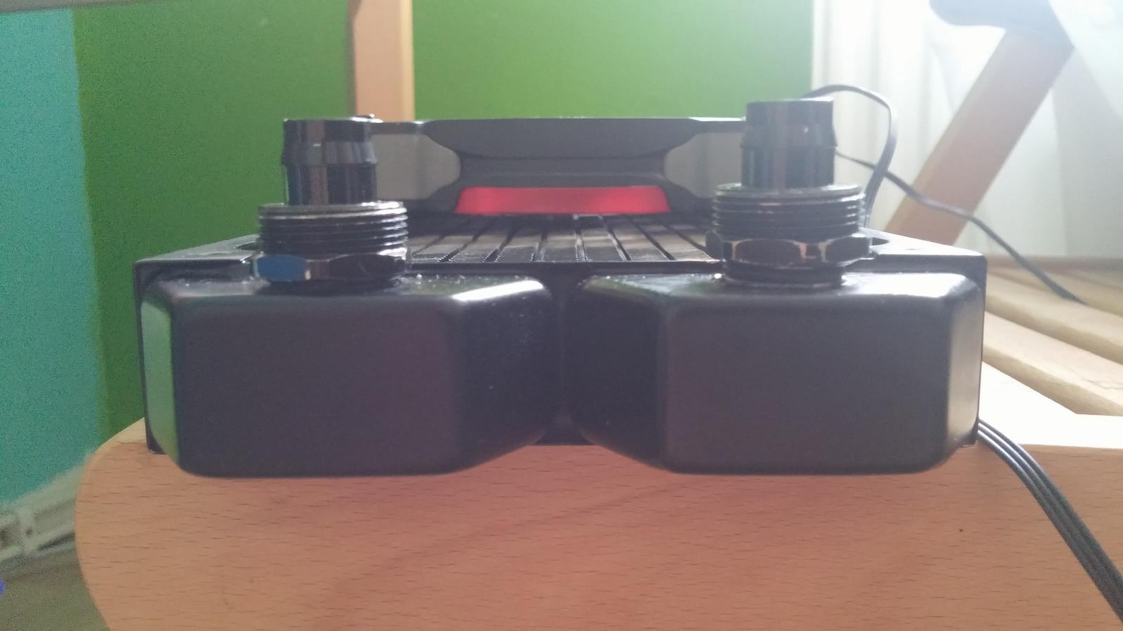

So hier nun die Bilder

So habs nun nochmals mit teflonband versucht und dann das ganze mal abgeschliffen um die gewindehülse und wie befürchtet leckts an der Lötstelle der Gewindehülse , so ein gaslötkolben kostet nun ja nicht die welt von dremel 38 euro bei mir in der nähe aber was brauch ich sonst noch zum radi löten?
Soll ich die Gewindehülse erst auslöten und komplett neu einlöten oder reichts wenn ich da einfach rundherum löte?

Man sieht kein loch aber die Hülse in der Vorkammer ist locker und ich geh davon aus das es eben unter der Gewindehülse die Lötstelle hinüber is wo bekomm ich den auf die schnelle so nen Flüssigmetallkleber und muss ich darauf achten das der speziell für Kupfer ist nehm ich an?
Sollte mit jedem 2 Komponenten Kleber für Metalle funzen.
Als ich mal das gleiche Problem hatte, habe ich mir knetbares Metall besorget. Mein 1080er Radiator bekam beim transportieren neben dem Gewinde ne Delle ab, Durch den Knick nach innen (siehe rechts) hats nen Riss genau an der Gewindeaussenwand gegeben.
Einiges versucht, nichts geklappt. Danach den Kleber gekauft, grossflächig geschmirgelt und rundherum das Zeugs angebracht. Der Knet lässt sich hervorragend verarbeiten und haftet perfekt am saueberen Metall. Ich habe es während der Trocknungsphase nur mit den Fingern ans Metall gedrückt. Den Knet kann man, nachdem es getrocknet ist, bei Bedarf auch feilen. Ist seither wieder 100% dicht.
