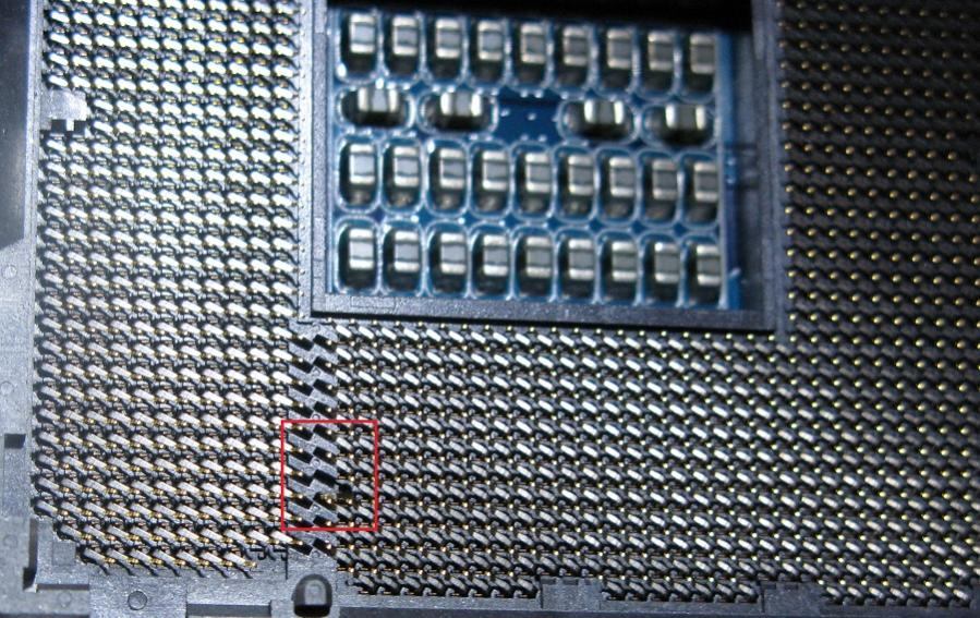

Ist dieser Pin in der Nähe vom Sockel-Inneren? Bei HeinzNeu war er dort, glaube auf der den PCI/PCIe Slots zugewandten Seite... Kann mich nur wie gesagt net 100%ig dran erinnern :(
€dit: So in dem markierten Bereich meine ich:
Also eigentlich wollte ich gerade behaupten, dass doch kein PIN verbogen ist. Aber wenn ich mit deinem Bild vergleiche, dann sieht es im Bereich unten, von links gesehen direkt hinter der kleinen Lücke, erste Reihe mittig doch so aus, dass dort vielleicht etwas faul ist. Kann es sein, dass dort ein PIN fehlt?
Hab mal versucht ein Bild zu machen:
Erm, ich sag das nich gerne aber es sieht wirklich so aus :(

Als ich das Board dann ausgebaut hatte und es von allen Seiten begutachten konnte, ist mir dann aufgefallen, dass der PIN doch nicht weg ist, sondern genau neben/unter dem Nachbar-PIN lag. Von unten bzw. im eingebautem Zustand konnte ich das nicht erkennen.
Habe dann mit Lupe und Mini-Schraubenzieher den PIN wieder an die richtige Postion gebracht.
Ich vermute, dass das Problem gelöst ist. Sieht jedenfalls alles wieder wie neu aus.

Funktioniert leider doch noch nicht so richtig. Mit dem I7-920 werden 4 von 6 GB erkannt.
Es sieht für mich so aus als ob die obere, runde Spitze vom PIN abgebrochen ist.
