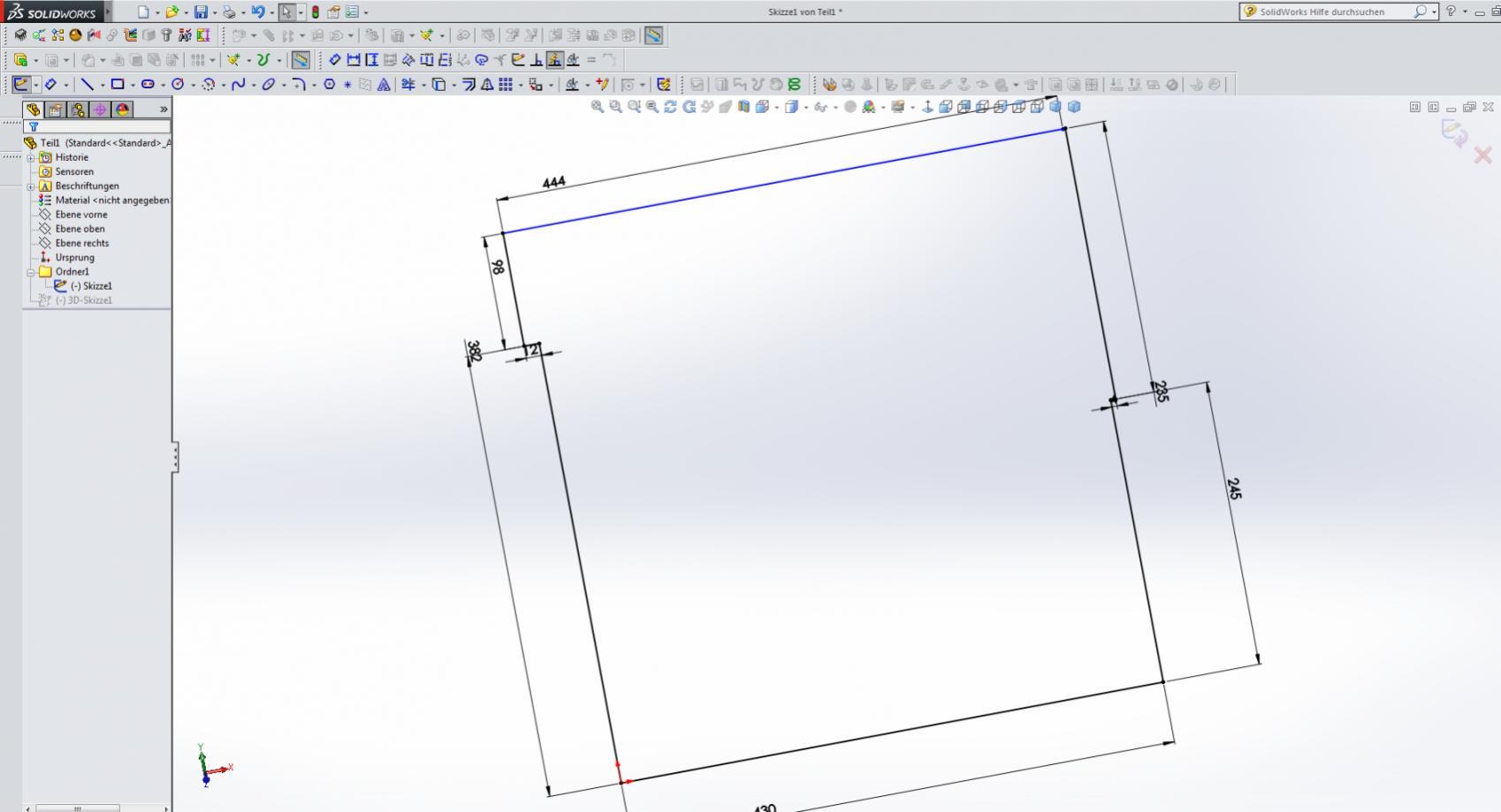

Hallo, fange grade an n Bisl mit Solidworks rum zu spielen. hab gestern paar HowTo`s gesehen, klappt auch ganz gut.
Wenn ich das Rechteck Tool verwende, kann ich das ja Linear austragen um ne z.B Material dicke zu erreichen. Jetzt habe ich allerdings mit Linien eine eigene form Kreiert, diese kann ich aber nicht Linear Austragen, ich vermute weil es ja keine form ist sondern nur Linien, kann mir da jemand Helfen ?
- - - Updated - - -
Ps. hat sich erledingt.. !
Auch wenn es sich erledigt hat, nochmal allgemein. Beim extruieren muss immer eine geschlossene Fläche vorhanden sein. Ansonsten funktioniert das nicht. Überragende linien kann man mit trim entfernen

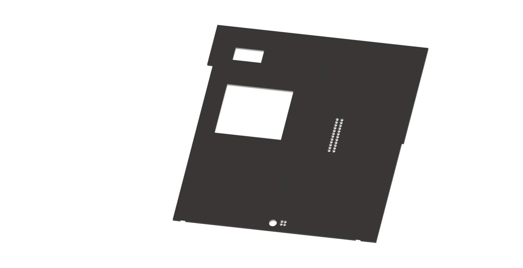

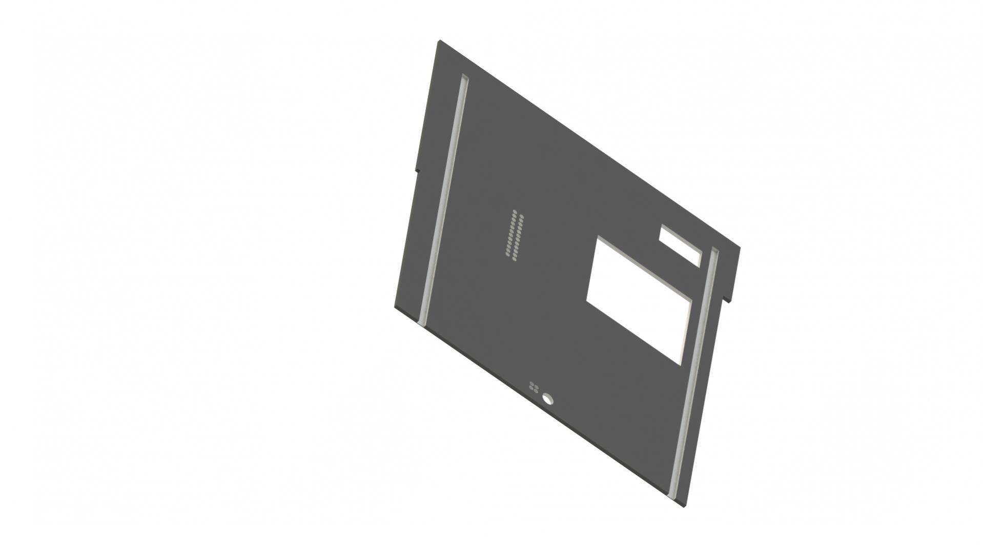

Danke für die Antwort, das Problem war, ich war der Meinung das alles geschlossen war, allerdings hatte ich wohl iwo nicht alle punkte verbunden, nach erneutem Versuch, ging dann jetzt, das Ergebnis sieht so aus !
