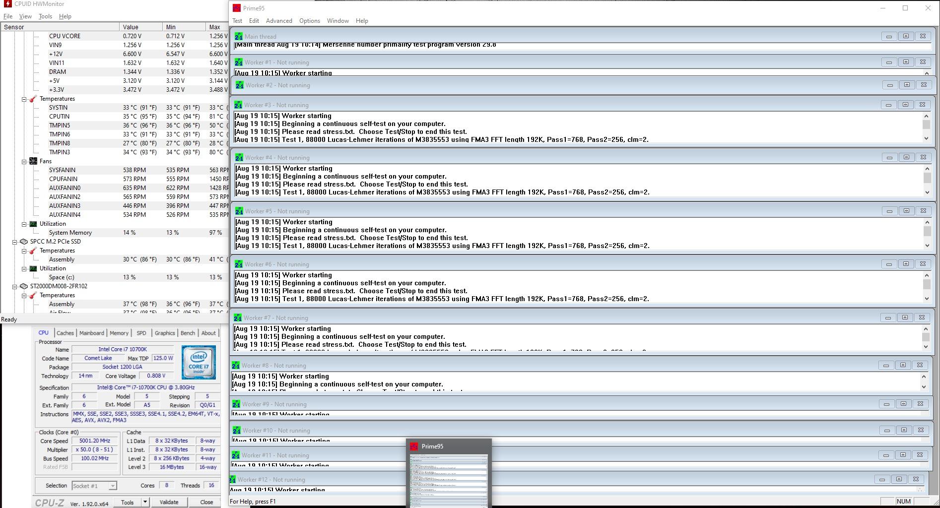

Wir reden hier von Prime 95, 16 Worker, 25 Minuten, da geht er mit dem arctic 34 Duo auf max 81, im Normalbetrieb, selbst bei vielen Arbeitsanwendungen war ich noch nie über 60Grad, die Raumtemperatur liegt aktuell bei 23Grad.
Sorry, nochmal... Genau um solche Aussagen geht es:
Im ersten Post schreibst du von exakt 69°C unter Arbeitslast bis max. 70°C unter Prime, nur um dann deine eigenen Werte aus dem Screenshot als "Beleg" zu nehmen, welche aber eben doch 11K höher liegen als das, was du behauptet hättest. Und dennoch sinken gleichzeitig die Arbeitstemperaturen von vormals genannten max. 69°C auf max. 60°C. Wohlgemerkt: Widerspruch um Widerspruch innerhalb nur zweier Posts.

Unter Prime komme ich auf dem 10700K auf max 81, unter Arbeitslast max 69. Wenn ich irgendwo 60 geschrieben habe, dann war das ein Tippfehler, bei mir liegt die 0 nämlich neben der 9 auf der Tastatur, das kann also vorkommen. Mein normaler schnitt der Temp liegt bei 37-64Grad
Relevant ist das Hardcore Szenario, nämlich Prime und wenn der Arctic 34 meinen 10700k unter Prime auf 81 hält, dann reicht selbst der im Alltag unter jedem Lastszenario völlig aus.
