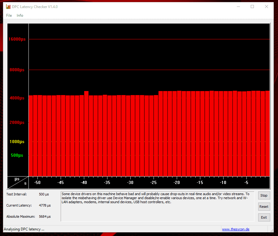

Vor kurzem wurde ich auf ein Programm namens "DPC Latency Checker" aufmerksam gemacht, welches ich gleich ausprobiert hab und das Ergebnis sieht nicht so dolle aus. Was hats damit auf sich?
Ich weiß natürlich nicht ob der Fehler daran liegt aber vlt wisst ihr mehr
Ich wäre euch extrem dankbar wenn ihr mir helfen könnt den Fehler zu finden.

Zitat: "99% of the time the cause of the issues is an incompatible Wi-fi adapter. If disabling your Wi-Fi doesn’t help, check the problem drivers to find the source of the issue."
Mir fehlt aber die Erfahrung um sagen zu können, ob das Latenzproblem in direktem Zusammenhang mit deinen fps steht. Ein Versuch ist es aber wert.
Deaktiviere mal die Stromsparmechanismen. (im Bios und in Windows das Profil "Leistung" auswählen)
Lässt sich einfach rausfinden. Lan deaktivieren, Latency Test machen, Ergebnis. Wenn es dann massiv besser ist, solltest du deine Spiele testen und ggf. neue Treiber suchen.
Ich verstehe ja noch, dass die Quellen untereinader kommunizieren und dadurch ein Stapel entsteht und es dann zu Engpässen kommt. Wie sich das in fps äußert? Keine Erfahrung.
Ich würds einfach testen oder auf eine bessere Antwort warten. Der Test kostet dich ja nix.
