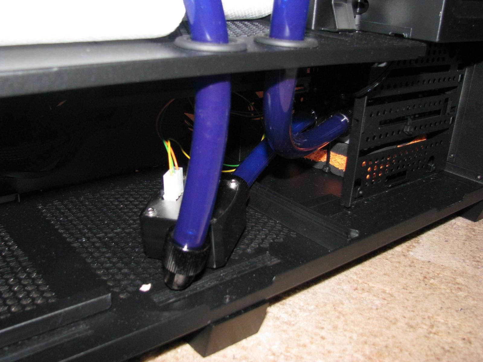

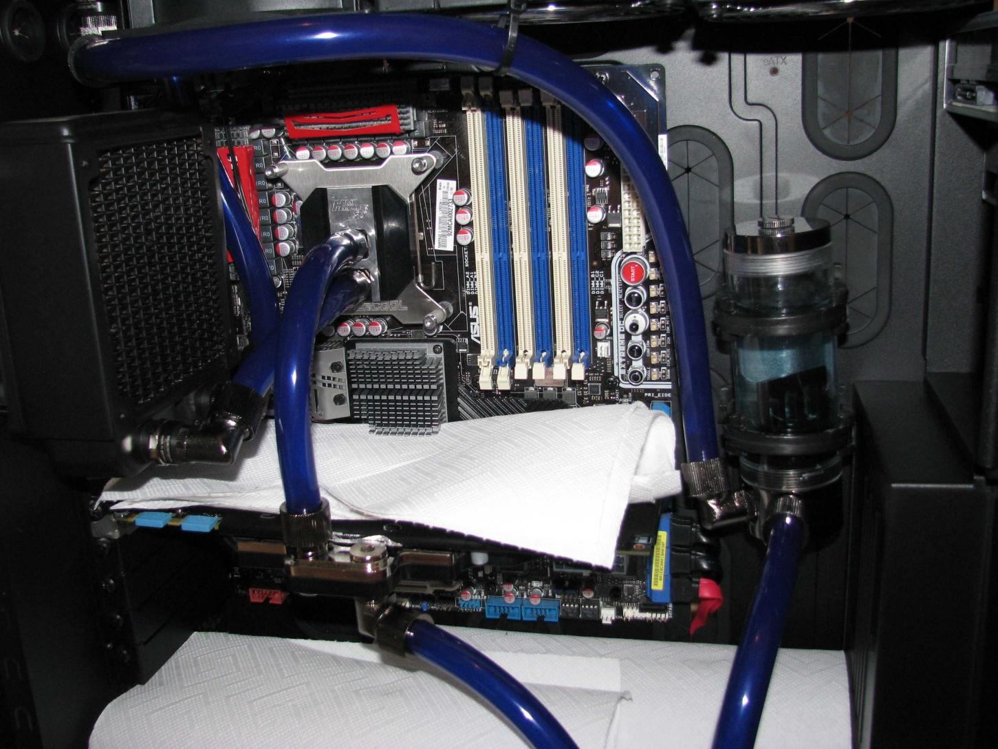

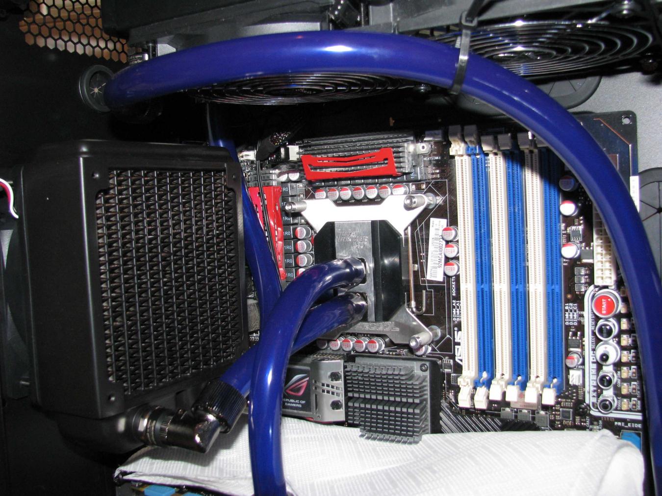

Hallo, ich hab mir ein Corsair Obsidian 800D geholt und alles in zwischen umgebaut.
Ich wollte das System endlich befüllen. Also hab ich in den AGB Wasser gelehrt und da nach kommt die Pumpe, AC Durchflusssensor, EK WB für GTX 580,
HK 3.0, EK 120er Radi, Phobya G-Changer 360 dann wieder zum AGB.
Hab das Netzteil überbückt, grünes und schwarzes Kabel.
Die Pumpe scheint zu laufen aber das Wasser kommt nicht mal bis zum GPU Kühler, da blubbert nicht :-(
Was mach ich falsch???
Kann es sein das die Laing zu schwach ist?
Öffne mal die obere Verschlussschraube Deines AGBs. Mußt ja dann eh noch Flüssigkeit nachfüllen.
Eingang/Ausgang sitzt richtig an der Pumpe?
Ist das Gewinde der Anschlüsse zu lang? Bei EK Kühler sind ja extra Distanzringe dabei für Anschlüsse mit zu langen Gewinde.
Vielleicht ist in der Pumpe eine Luftblase drinn.Die nirgens wo ausweichen kann.mein vorschlag wäre :mach ein Schlauch ab und saug mal daran,das auch wasser in der pumpe drinn ist.
Eins muß ich aber noch sagen,die WaKü pumpen saugen nicht wenn in dem rotor bereich nicht wasser sondern Luft befindet.
Einlass und Auslass sind korekt angeschlossen.
Am GPU WB hab ich extra Anschlüsse mir nur 4 oder 5mm Gewindelänge, aber so weit kommt das Wasser noch nicht.
Die Pumpe steht etwas Schräg, Wasser ist wenn ich richtig gesehen hab aber vor und hinter der Pumpe. Vielleicht hilft kippen was.
Wie würde sich das äußern wenn die Pumpe zu schwach ist? Kann das sein bei mir oder ehr nicht?
Der AGB war anfangs offen, dann hab ich ihn mal zu gemacht, hat auch nix gebracht.
