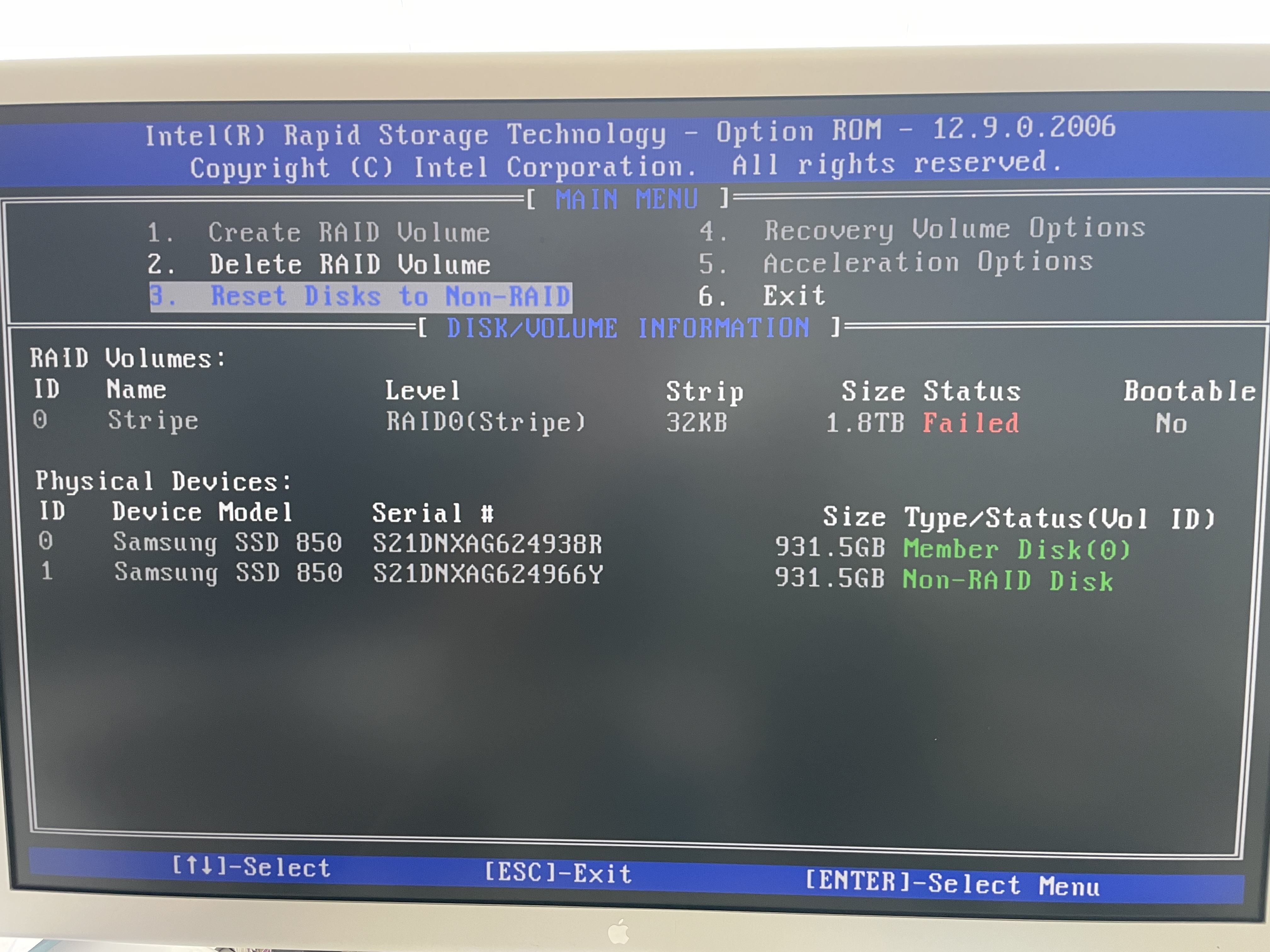

Hi,
ich habe gerade meine Grafikkarte aus dem Rechner entnommen, um sie zu reinigen. Nach dem Wiedereinbau erschien die Meldung, dass das RAID0 degraded sei, eine der beiden SSDs ist dem RAID anscheinend nicht mehr zugeordnet (s. Foto)
Da das System in diesem Zustand nicht gebootet ist, habe ich Hoffnung, dass auf den beiden Platten keinerlei Schreibzugriffe erfolgt sind. Aber wie bekomme ich mein Verbund nun zurück? Die entsprechenden Optionen sind ausgegraut…
Für jede Hilfe bin ich sehr dankbar!

Da könnte dein uraltes Mainboard hin sein...
Das neueste Bios flashen bzw das CMOS-RAM zu löschen sind da noch Mini-Chancen.

Hast Du vielleicht ein BIOS Reset gemacht? Dann wäre der SATA Modus wahrscheinlich auf AHCI zurückgefallen und wenn man dann versucht zu booten, zerhaut es einem die RAID Metadaten auf einer der Platten des RAIDs. Dies ist leider ein bekanntes Problem und daher sollte man es auch vermeiden zu Booten, wenn der SATA Controller nicht im RAID Modus ist. Generell sollte man es vermeiden ein RAID 0 als Systemlaufwerk zu verwenden, dies bringt in der Praxis nicht wirklich Vorteile:
