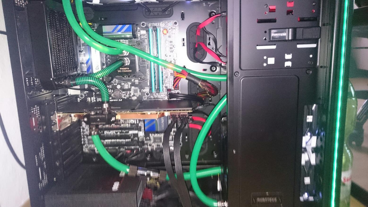

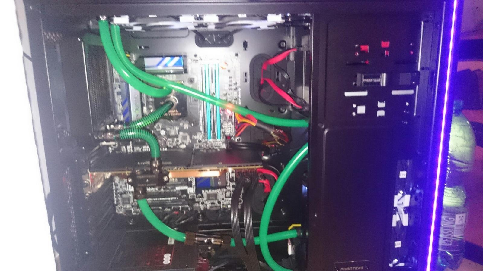

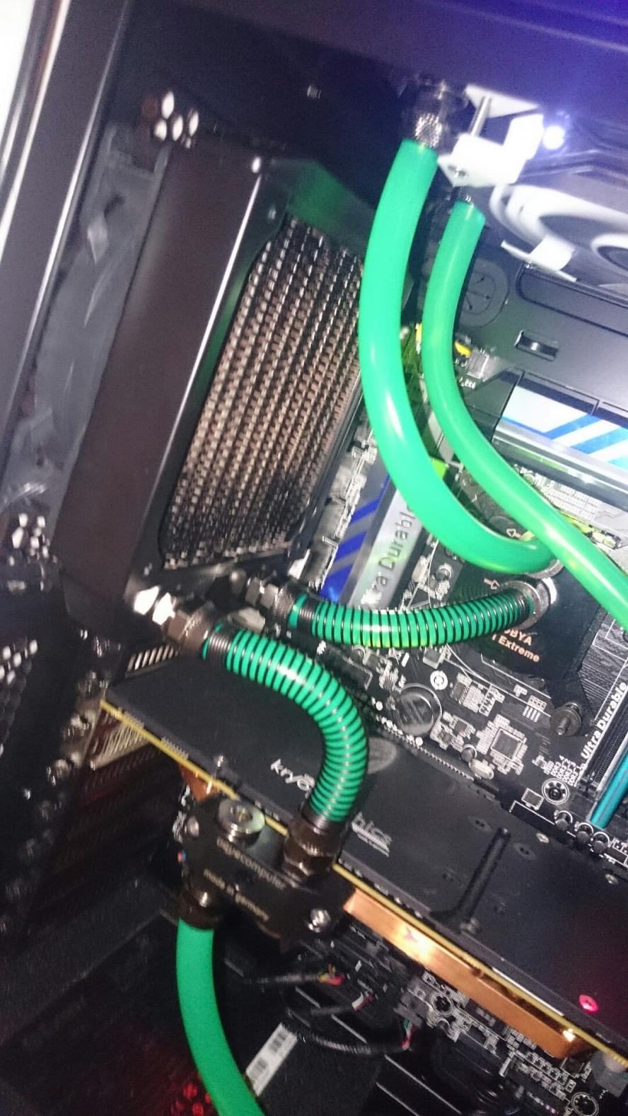

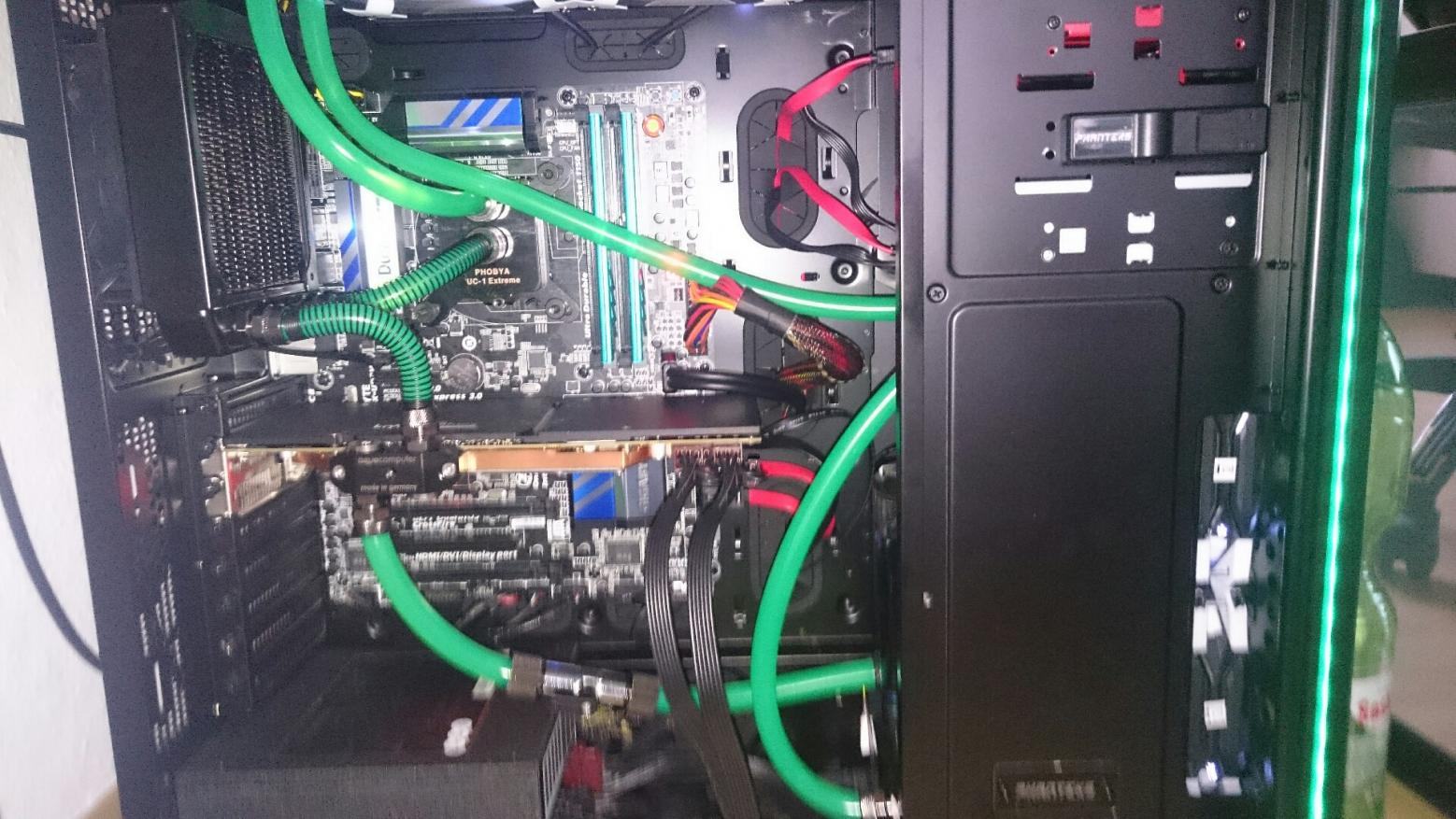

Okay, ja wie gesagt untere Radi bzw. Lüfter rein obere und hintere blasen raus..
Hier:
evtl. findest du was..

Kreislauf sieht sowohl vom Verschlauchen als auch der Flussrichtung gut aus wenn ich das richtig erkennen kann. Genug Radifläche solltest du auch haben.
Es wird wohl ziemlich sicher am Wärmeübergang von CPU auf Kühler liegen. Da der Kühler komplett ok ist von der Leistung muss da iwo der Fehler liegen. Also entweder schlechter Übergang der Wärme oder eine viel zu Warm werdende CPU wobei da selbst 80°C nur mit sehr hohen Spannungen erreicht werden sollen wobei da dann auch wieder die verwendete Prime Version eine Rolle spielt.
