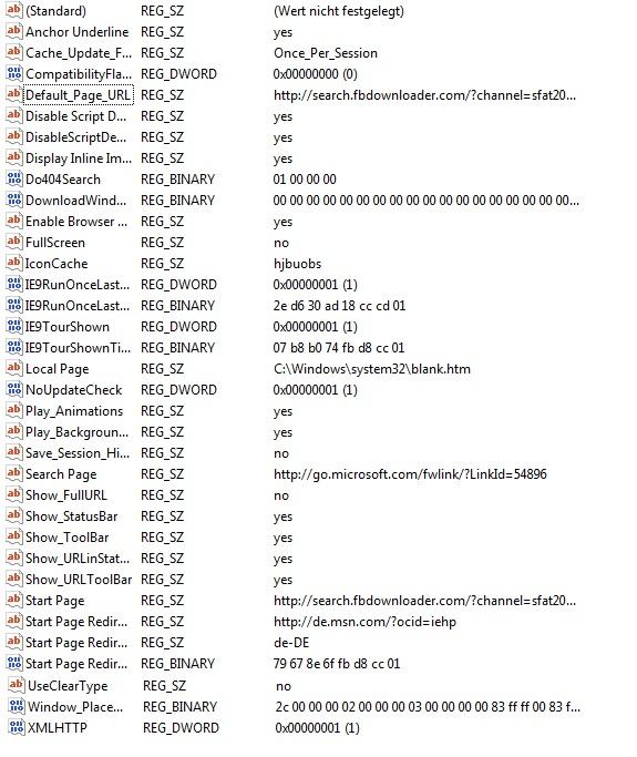

Weiterhin könntest du die Registry mal nach "http://search.fbdownloader.com" durchsuchen und hier posten, in welchen Strings ein Suchergebnis gefunden wurde. Sollte das für die Dame zu hoch sein, schalte dich per Teamviewer auf den PC und erledige das gerade schnell selber ;)
Die SW, mit der sie sich das eingefangen hat muss wohl die Online-Foto Software von DM gewesen sein: Mein cewe Fotobuch -> Cewe Fotobuch Download
Hier die Ergebnisse der Registry Suche:
Hilft das?
Lösche einmal die folgenden Schlüssel:
Vorher allerdings einmal, zur Sicherung, den jeweiligen Schlüssel exportieren.
Hey, danke für die schnelle Antwort, wieder mal ;)
Also beide Einträge sind gelöscht, Suche immer noch im Browser als Standard, PC danach neugestartet aber fb downloader search ist dann immer noch als Startseite und bei neuen Tabs in allen Browsern da. Die 'Sicherungen' liegen halt in nem Ordner (Dokumente). Muss ich nach dem Löschen noch irgendwas machen oder heißt das jetzt schlicht, dass es nicht funktioniert?

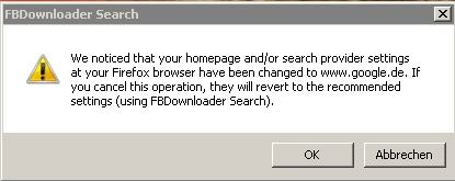

Gerade als ich den PC angemacht hatte, ist direkt nach dem Hochfahren diese Meldung (s.Anhang) aufgepopt. Der ist also immer noch nicht 100% weg.
So hartnäckig, qie mir das Gerät erscheint, würde ich persönlich einmal neu aufsetzen bzw. vorhandenes Backup einspielen.
Im FF konnte ich wieder 6 Einträge zurücksetzen. In der Reg. war aber nichts mehr hinzugekommen.
Dann nochmal neu gestartet und da war er schon wieder. :( Auf ok geklickt und wieder im FF nachgeschaut, keine Einträge. Nun habe ich den Link "Seite 3" von Bollerkopp noch mal studiert, und demnach in der Reg. nach "Softronic" gesucht und alle entsprechende Einträge gelöscht. Nach dem erneuten neu starten kam nichts mehr, und hoffe, daß ich jetzt Ruhe habe.
