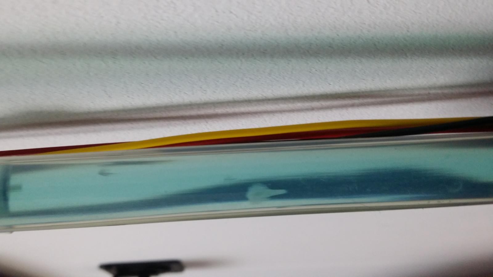

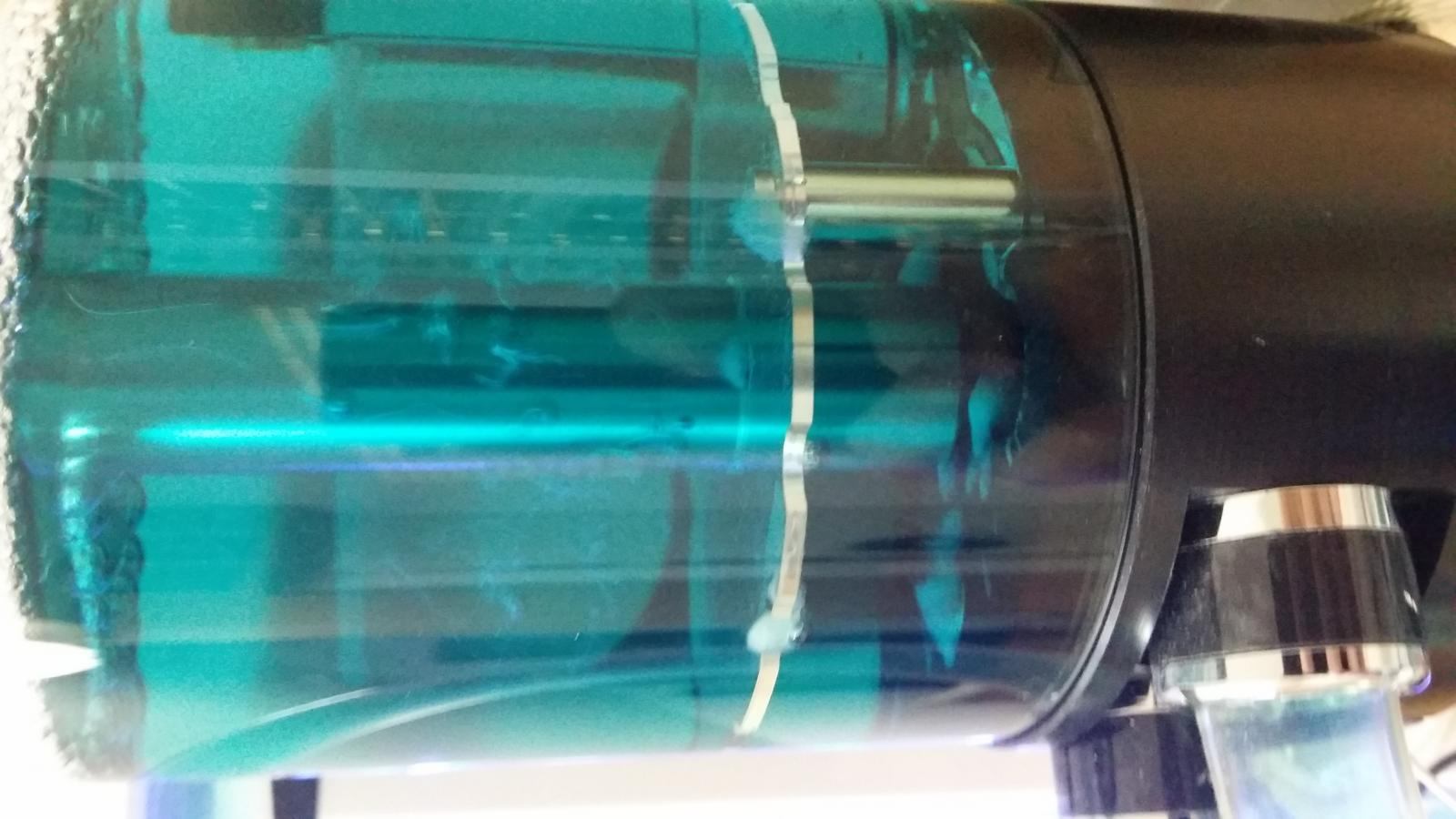

im Juli 2014 habe ich mir folgende Wasserkühlung zusammengebaut:
Aquacomputer cuplex kryos XT für Sockel 1366/1156/1155/1150/775,
Aquacomputer kryographics für GTX 780 acrylic glass edition
Alphacool HF 38 Slotblende Panama
Koolance Schnellverschluss 16/10mm (ID 3/8" OD 5/8") Stecker (Hi
Koolance Schnellverschluss G1/4" AG Kupplung (High Flow) - QD3
Watercool MO-RA3 360 LT white
Laing DDC-Pumpe 12V DDC-1T inkl. Phobya Laing DDC Aufsatz - sil
Aquacomputer aqualis PRO mit Beleuchtungsmöglichkeit, G1/4
ModMyToys 16/10mm (ID 3/8" OD 5/8") Anschraubtülle gerade Six Pa
Masterkleer Schlauch PVC 16/10mm (3/8"ID) Clear 3,3m (10ft)
nach 6 Monaten hatte ich schon einmal extreme Ablagerungen im System, s.h.
http://www.hardwareluxx.de/community/f137/grosses-problem-extreme-gruene-ablagerung-1048151.html
Damals habe ich das System komplett zerlegt und nach Anleitung gereinigt (Chillit Bang). Zudem habe ich noch hochwertigere Schläuche verbaut (Tygon S3).
Zum Einsatz kam dieses Mal, G48 mit destiliertem Wasser aus dem Baumarkt im Verhältnis 1:15.
Jetzt noch einmal 6 Monate später, muss ich feststellen, dass ich schon wieder extreme Ablagerungen im System habe! Die Kühlleistung hat auch schon etwas nachgelassen.
Dieses mal allerdings weiße Ablagerungen d.h. "blaue" Flüssigkeit --> weiße Ablagerung. Klare Flüssigkeit --> grüne Ablagerung.
Eigentlich dürften doch keine Ablagerungen zustande kommen mit G48 UND destiliertem Wasser, oder?
Habt ihr einen Tipp oder Idee an was das liegen kann? Denn ehrlich gesagt will ich nicht alle 6 Monate das System komplett zerlegen müssen. Dachte das macht man ca. alle 2 Jahre.
LG Helmi
Das wird wohl eher vom Schlauch kommen als vom G48. Empfohlen wird immer:
Tygon Norprene R6012 (schwarz, blickdicht)
EKWB ZMT (schwarz, blickdicht)
Primochill AFlex LRT (irgendwie so; kann mir das nicht immer merken)
Naja, das wollte ich umgehen und hab deswegen extra den "Industrieschlauch" Tygon S3 verwendet. Dachte da passiert sowas nicht :/
Das heißt dann aber, dass wenn ich nochmal wechsel es laufen sollte da der Weichmacher schon raus ist, oder?
Mag sein. Ich hab seit (grübel) ca. 2 Monaten weißen Alphacool Schlauch mit im System und bin mal gespannt ob sich da was ablagert (zusammen mit Norprene und G48 1 zu 10).
Edith: Der S3 ist der 3603 und somit glaube ich der Bio-Tygon. Der soll halt auch nicht sonderlich WaKü geeignet sein. Stand kürzlich was zu im Schläuche und Anschlüsse und Zusätze Bereich.
Oder wenn ich mir den CPU-Kühler mal von Innen anschaue. Im AGB sehe ich noch nichts. Ich hab aber auch immer maximal 2 bis 3 Grad Delta Kühlmitteltemp. zur Umgebung. Wird von der Seite also nicht beschleunigt.
Oder Masterkleer vor dem Verlegen "auskochen"
Der Bio-Tygon (Tygon S3 E3603) ist eigentlich dafür bekannt seine Weichmacher besonders schnell zu verlieren, auch oder gerade weil eben nicht die üblichen mutmaßlich gesundheitsschädlichen Weichmacher zum Einsatz kommen.
Wer ganz auf Weichmacher verzichten will und nicht zu fester Verrohrung greifen will, landet bei Gummischläuchen oder wenigstens bei weichmacherarmem PVC-Schläuchen. PUR-Schläuche enthalten ebenfalls keine Weichmacher die sich so leicht auswaschen, aber das entspricht dann von der Steifigkeit schon fast einer festen Verrohrung.
