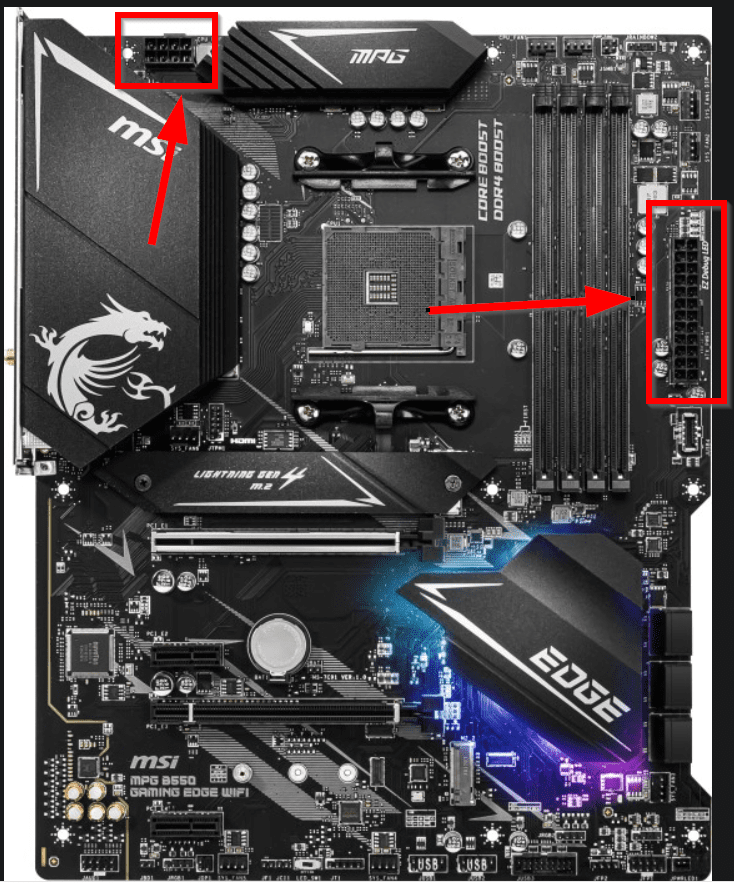

Strom 2 mal passend am Mainboard ?
Wenn du dir das Foto anschaust, brauchst du für die CPU oben links einmal ne Leitung vom Netzteil zum Mainboard, und dann rechts oberhalb vom Mainbaord.

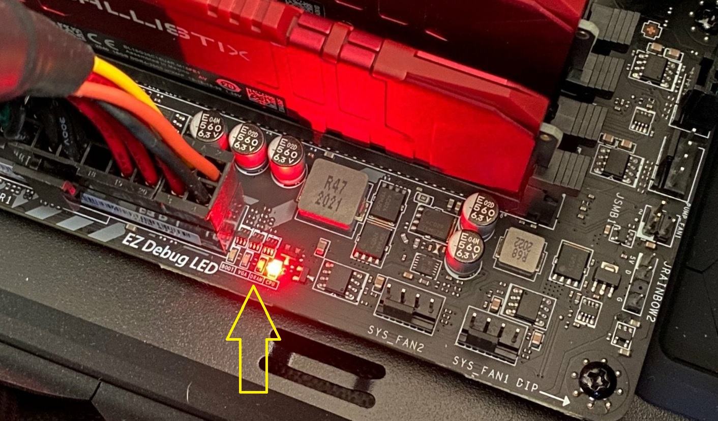

Welcher Fehler wird bei der Fehler (Debug) LED oben rechts neben dem Ram auf dem MSI MPG B550 Gaming Edge WIFI Mainboard angezeigt?
Steckt der Ram in Ram Slot A2 und B2, und wurde der Ram bis zum Anschlag in die Ram Slots gedrückt?
Was für einen Anschluss meinst du rechts oberhalb vom Mainboard?
Soweit ich weiß keiner.
Ja steckt in den beiden Plätzen aber ich werde ihn gleich nochmal nachdrücken.
Ich korrigiere: DRAM
oberhalb der mitte der Platine, am Rand rechts im Bild.

Ich habe jetzt mal die Ram Bausteine nochmal richtig reingepackt. Jetzt leuchten die. Die Debug Lampe zeigt jetzt 10 sek. CPU 5 Sek. VGA und bleibt jetzt am Ende bei BOOT stehen. Was bedeutet das?
Ich glaub das ist was Dennis meint:
Oben links ein EPS8 für die CPU (nicht verwechseln mit pcie8 für Grafikkarten!)
Und rechts in der Mitte der 24er ATX Stecker
Achso ja die sind drinnen

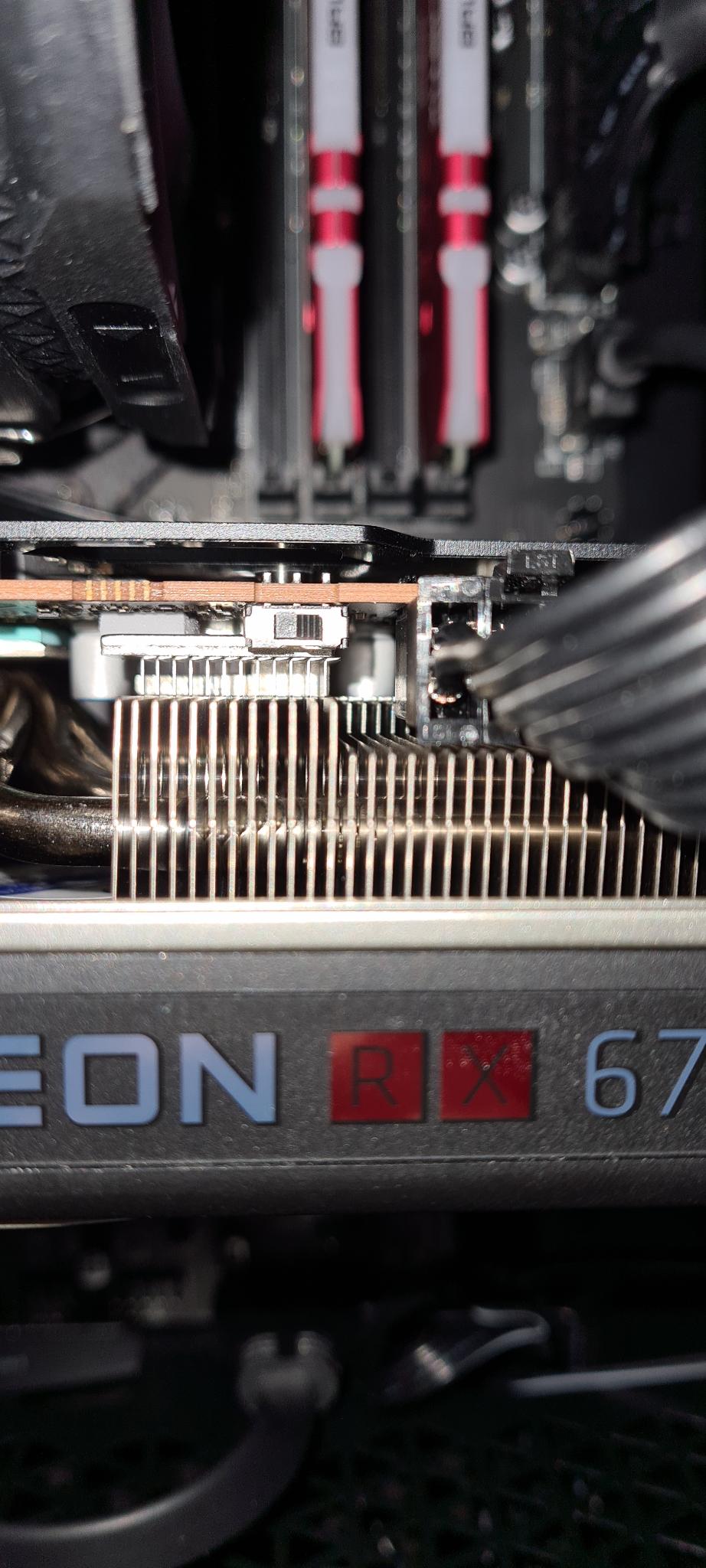

Ich sehe hier einen kleinen hebel an der Grafikkarte. Was könnte der bedeuten? Haben Grafikkarten ein aus Schalter?😄

ich hab auch letztens ein MSI board verbaut und hatte eigentlich das gleiche problem, alles läuft nur die grafikkarte nicht, ich baue seit über 20 jahren pcs zusammen aber sowas hab ich noch nie erlebt,
bau VORSICHTIG! die grafikkarte nochmal aus bei mir lag es daran das die karte nicht richtig im slot steckte diese arretierung ist extrem fummelig, zusätzlich würde ich einmal ein cmos clear machen (die batterie raus und strom vom netzteil ab 5 minuten warten).
MFG
geht auch ohne, wichtig ist das du die Grafikkarte richtig reinsteckst, das erste einrasten ist nur die "sicherung" am slot ungefähr so wie bei den RAM Slots, aber denk dran nicht mit gewalt!
